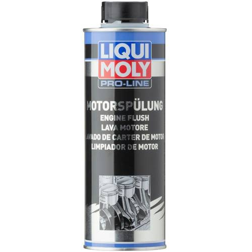

Dev Opublikowano 26 Stycznia 2014 Opublikowano 26 Stycznia 2014 http://www.kolegaberlin.pl/pol_pl_LIQUI-MOLY-PRO-LINE-ENGINE-FLUSH-MOTOR-SPULUNG-500ml-4308_1.jpg wlewasz na goracy silnik przez lejek bagnetu, odpalasz na 10 minut i zlewasz potem świezy olej i wio
gacyek Opublikowano 26 Stycznia 2014 Autor Opublikowano 26 Stycznia 2014 Pierwszy raz słyszę o czymś takim, dzięki za info jak robić to porządnie...
pablosan Opublikowano 26 Stycznia 2014 Opublikowano 26 Stycznia 2014 Jeżdżę na Motulu X-cess, ale LM to klasa sama w sobie. Dev wie co mówi.
gacyek Opublikowano 26 Stycznia 2014 Autor Opublikowano 26 Stycznia 2014 No to LM lejemy, nie ma to tamto . Tylko czy po tej płukance nie zacznie cos gdzieś sie pocić? Nagar po części uszczelnia silnik i kto wie co wyjdzie po czyszczeniu
Dev Opublikowano 26 Stycznia 2014 Opublikowano 26 Stycznia 2014 leje i lałem ta płukanke do nastu aut, zadnych problemów
szczur_84 Opublikowano 26 Stycznia 2014 Opublikowano 26 Stycznia 2014 przez lejek bagnetu? a przez korek wlewu oleju to nie będzie to samo?
Dev Opublikowano 26 Stycznia 2014 Opublikowano 26 Stycznia 2014 jak wlejesz przez bagnet to wszystko pojdzie w miske i w olej i sie wymiesza a jak przed przez wlew to znaczna cześc zostanie w głowicy

dracus6662 Opublikowano 12 Maja 2014 Opublikowano 12 Maja 2014 Byłem za castrolem lalem go i bylem zadowolony do chwili kiedy zacząłem słyszeć napinacz najpierw troszkę pożniej bardziej .... martwiłem sie.. nie potrzebnie wystarczyła płukanka LM ?(pół pod korek ,poł pod bagnet) po to by głowke poczyścić i dół silnika, zalałem LM 0W40 ENERGY SYNTHOIL cena 72 eur u dystrybutora Liqui-Moly efekt : o niebo lżejszy start oraz cichuteńko jak w kościole , wniosek : plukanka pomogła napewno , olej jakościowo o wiele lepszy od poprzedniego co slychać rano po odpaleniu a raczej czego nie słychać silnik latwiej ,lzej wchodzi na obroty ,takie efekty u mnie po zmianie oleju i plukaniu:naughty:
