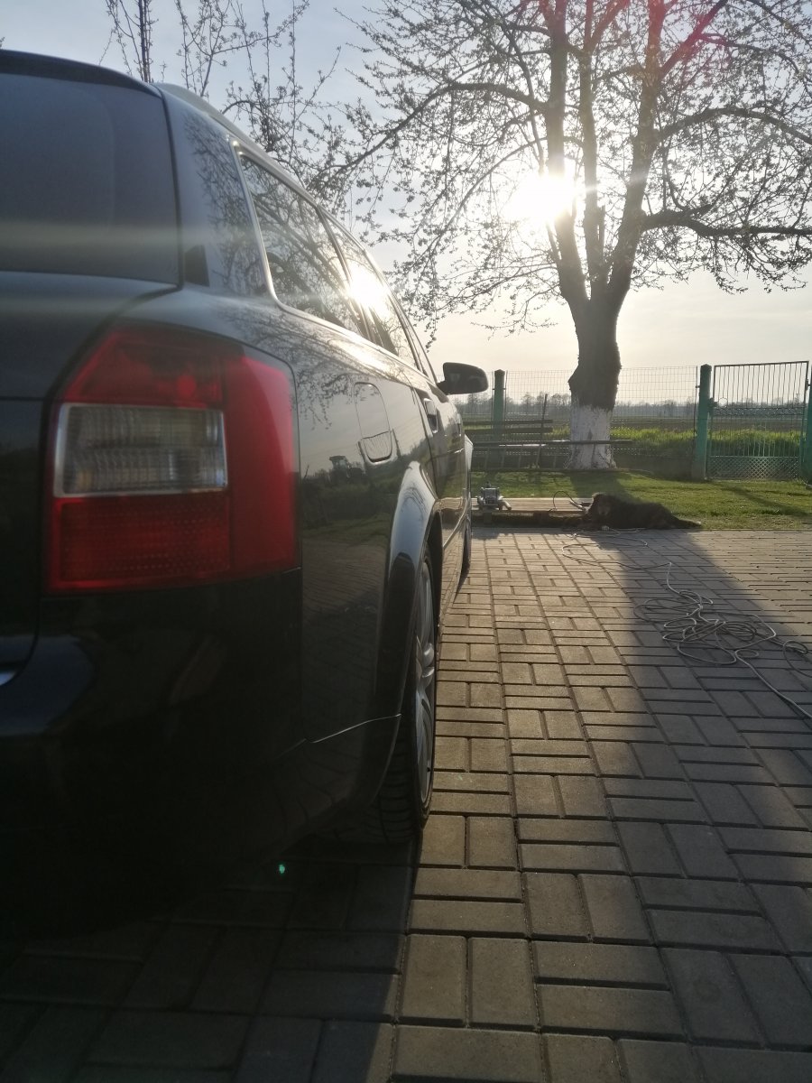

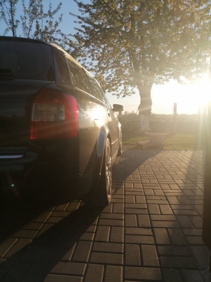

Nie będzie tragedii na 1ba nie będą jakoś mocno schowane bo to standardowy rozmiar w b6. Tu masz szerokość i et takie samo tyle że 17 cali i opona 215/45 zawias - 4cm i tak to wygląda(drugie zdjęcie z dystansem 17mm)

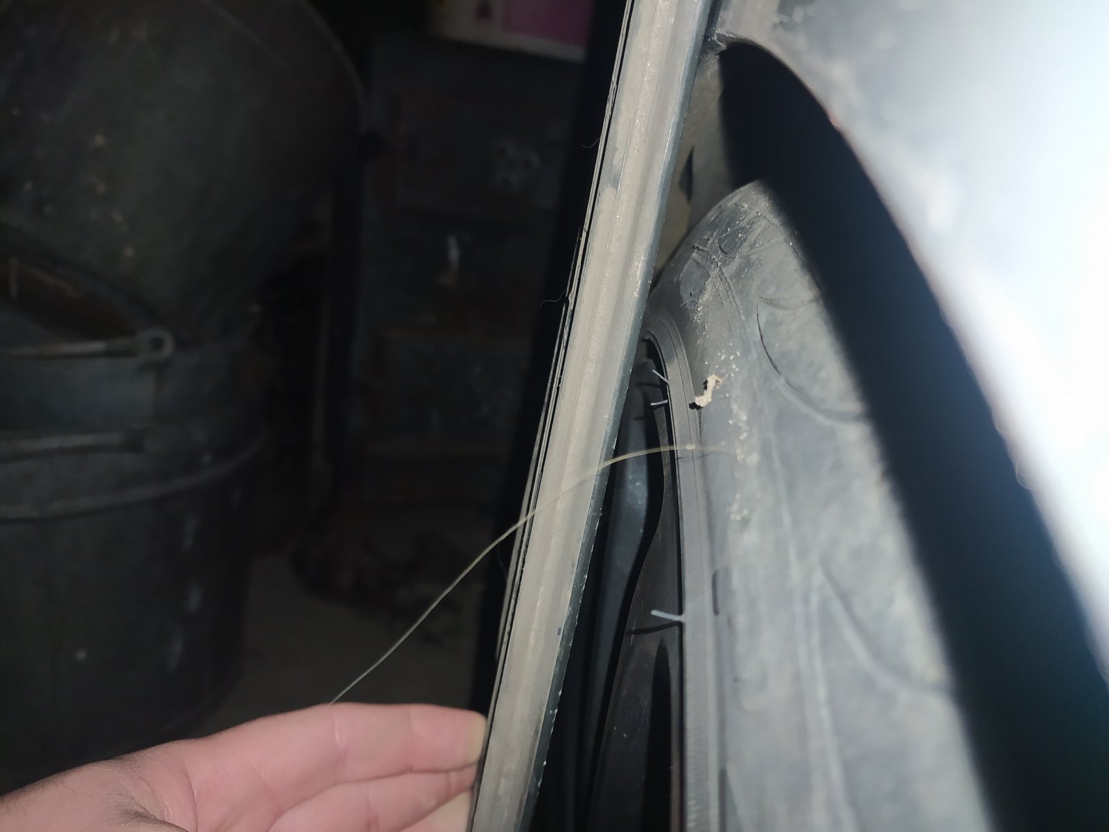

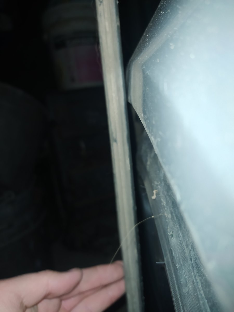

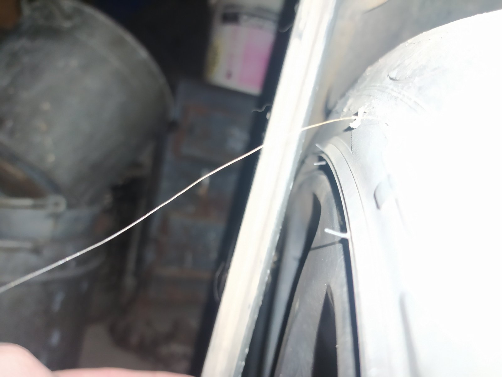

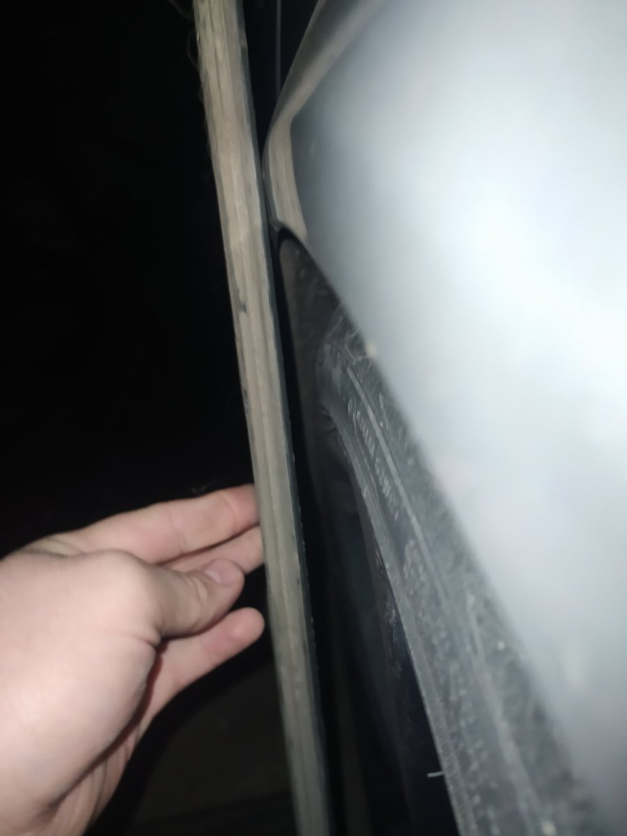

Mam felgi 19" 32.5et 8j 235/35
Jakie dystanse wybrać żeby było równo
Z tyłu miejsca na palec
Z przodu zdecydowanie nie włożę palca
Czy jeśli z przodu dam 10mm a z tyłu 20 to może tak być ?
Koła mogą zostawiać dwa ślady? Czy różnica centymetra będzie w ogóle zauważalna po śladzie opon ?
