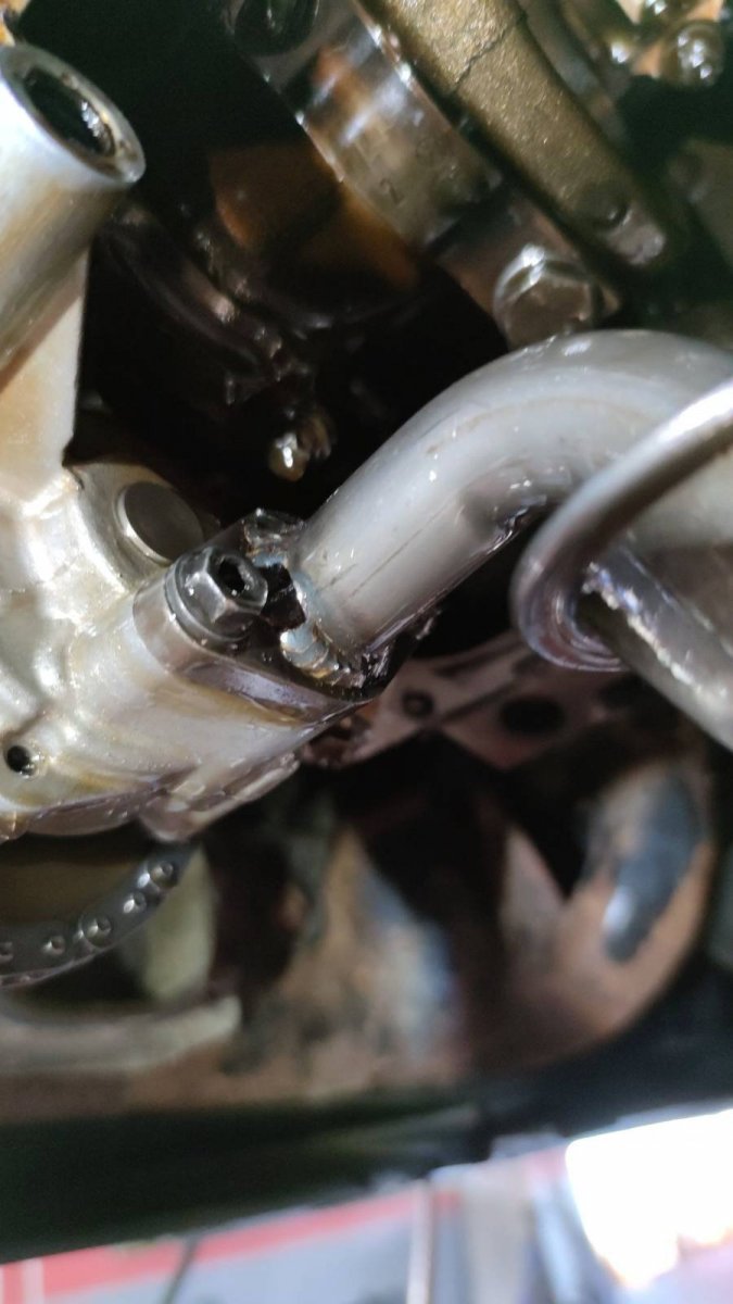

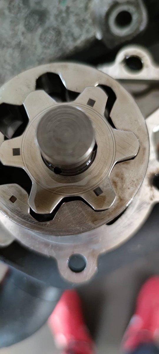

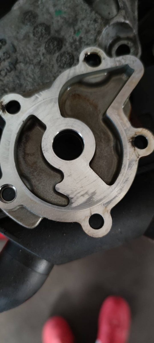

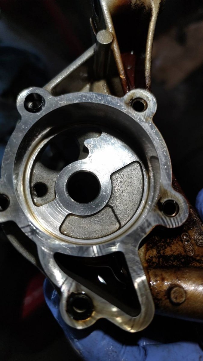

Panowie, brat zakupił BGB i sporadycznie wypadała kontrolka ciśnienia. Micha poszła w dół, smok czysty, panewki w miarę ok ale pompa okazała się już z 1.8. na rozgrzanym oleju ciśnienie 0.5 bara, pompa wygląda tak :
Z tego co widzę ktoś już tam kombinował i zrobił takie coś :
Czy ufać tym zestawom z VW na allegro i kupić komplet z pompą, nowym smokiem itp za 1000 zł? Czy wystarczy sama.pompe z Pierburga do 1.8t kupić i będzie działać?
Edytowane przez Langista
pewnie już zrobiłeś ale wystarczyło kupić samą pompe oleju skoro masz już zrobioną konwersje ;)
Edytowane przez Duch^
Otóż sama pompa nie wystarczyła, trzeba było zmienić koło zębate na mniejsze, bo ciśnienie nadal było za niskie.
