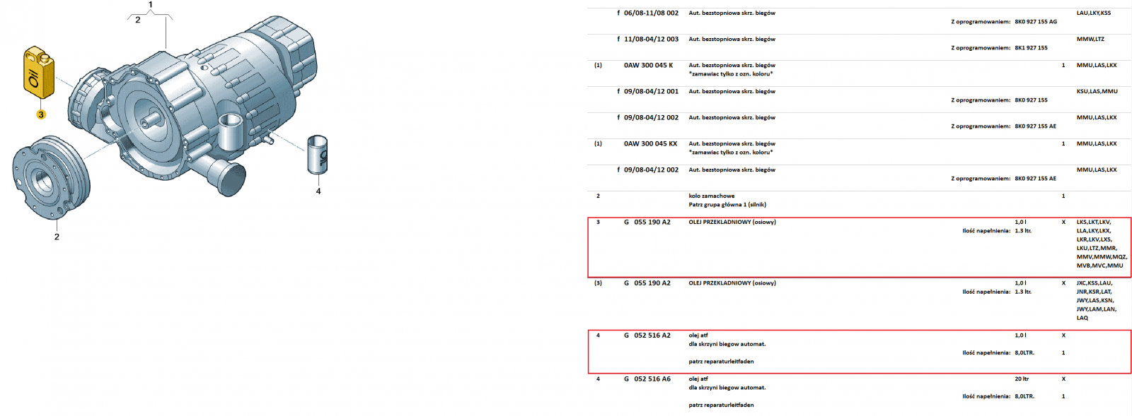

Witam serdecznie! Zwracam się z prosbą o pomoc w doborze oleju przekładniowego.
Audi A4 B8 Avant 2011 2.0 TDI 143km CAGA
Skrzynia automatyczna multitronic.
Kod przekładni MMV.
VIN: WAUZZZ8K7CA066676
Z góry dziękuję za wszelką pomoc.
Pozdrawiam!
22 minuty temu, Hugo napisał(a):
@Przemocc proszę ?
plus filtr - 0AW 301 516 H
@Hugo @Dev Dziękuję bardzo, to wielka pomoc dla mnie! ??
