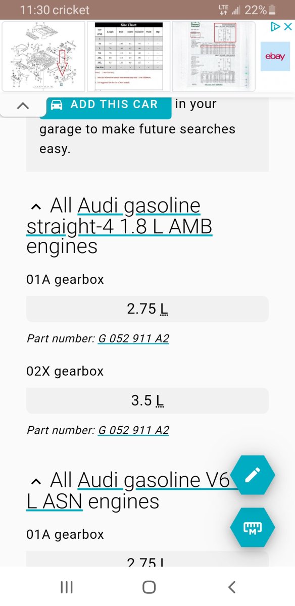

Wlasnie zatawiaje mnie te oznaczenia ktore znalazlem na jakiejś amerykańskiej stronie 01A i 02X, mysle ze chodzi i rodzaj skrzyni 5 albo 6 biegowa.

skrzynia - 02X - GJW
olej - G 055 532 A2
wlewasz do przelania

czyli ten co kupilem jest zly G052911A2
on jest do 5 biegowej skrzyni z Q
Dzieki Dev,prosze powiedz mi jeszcze ile tam wchodzi tego oleju,auto z usa AMB
2,75 czy 3,5 litra

Już Ci to Kolega Pelonek1 napisał
4 minuty temu, Piotrek81 napisał(a):
2,75 czy 3,5 litra
Mi weszło 3,5 l i raczej powinno być to samo bo GJW to GJW, nieważne czy EU czy USA.
Tylko, że ja lałem polecany tutaj Ravenol MTF-2 75W-80.
