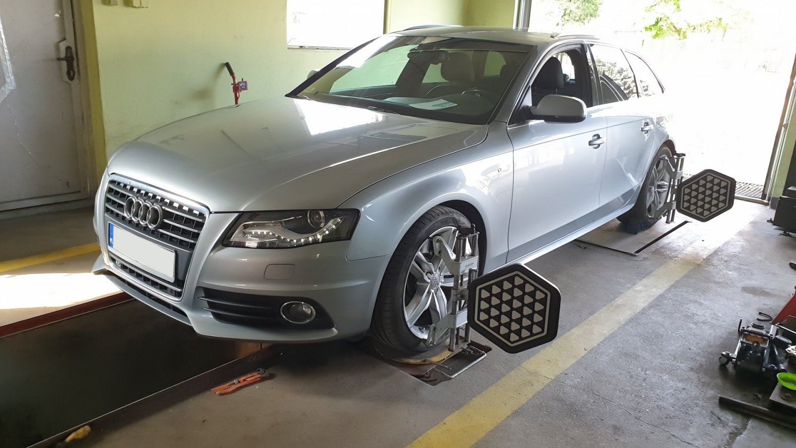

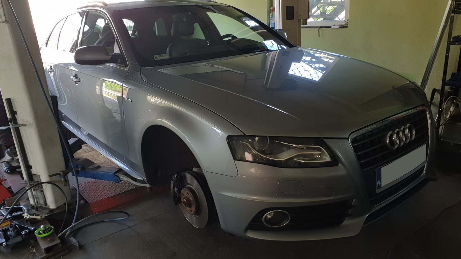

Dziś było doważanie....sprawdzanie i testowanie.
Profilaktyka....profilaktyka i raz jeszcze profilaktyka :)
Wszystko w eleganckim stanie (na jednej feldze brakowało kilka "g" odważnika). Geometria zawieszenia w tzw. "punkt". Serwisant powiem szczerze był w szoku, że po takim czasie w jakim auto jest u mnie (i bez wcześniejszych regulacji zawieszenie i pomiarów) wszystko jest w świetnym stanie.

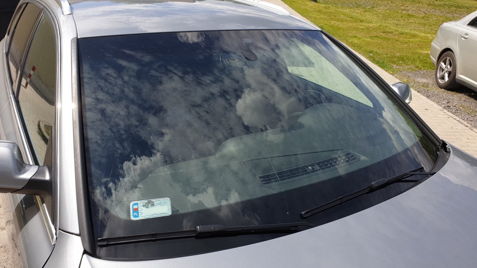

I z małego pajączka zrobiła się dooooobra krecha :(:(:(:(
Trzeba do ASO dzwonić :(
Edytowane przez simon__75
We wtorek wymieniamy szybkę czołową.
Cała operacja 2950zł - z AC.
Na dzień dzisiejszy szyba wygląda już tak :

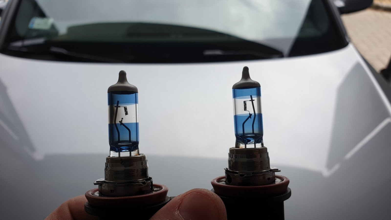

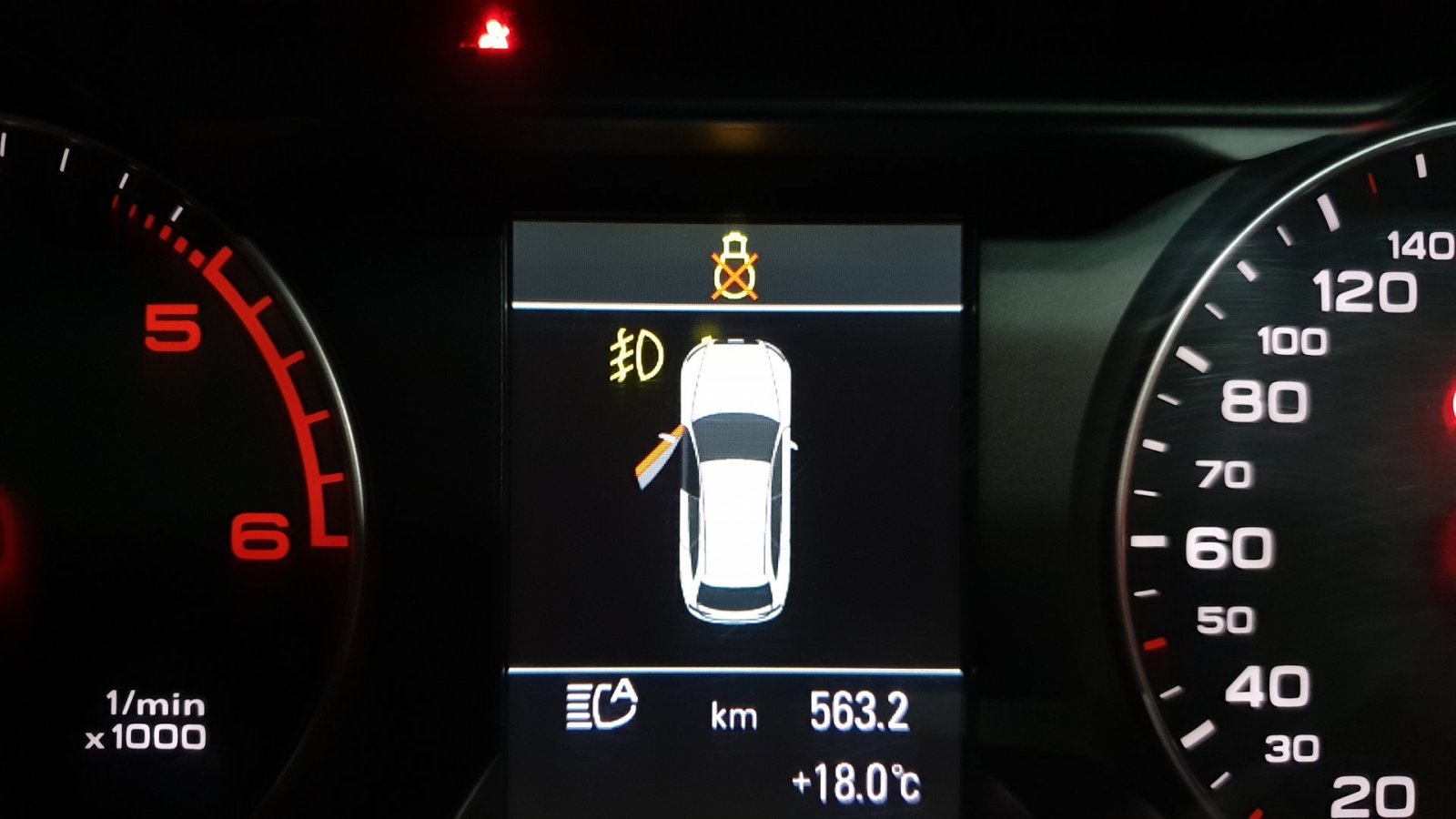

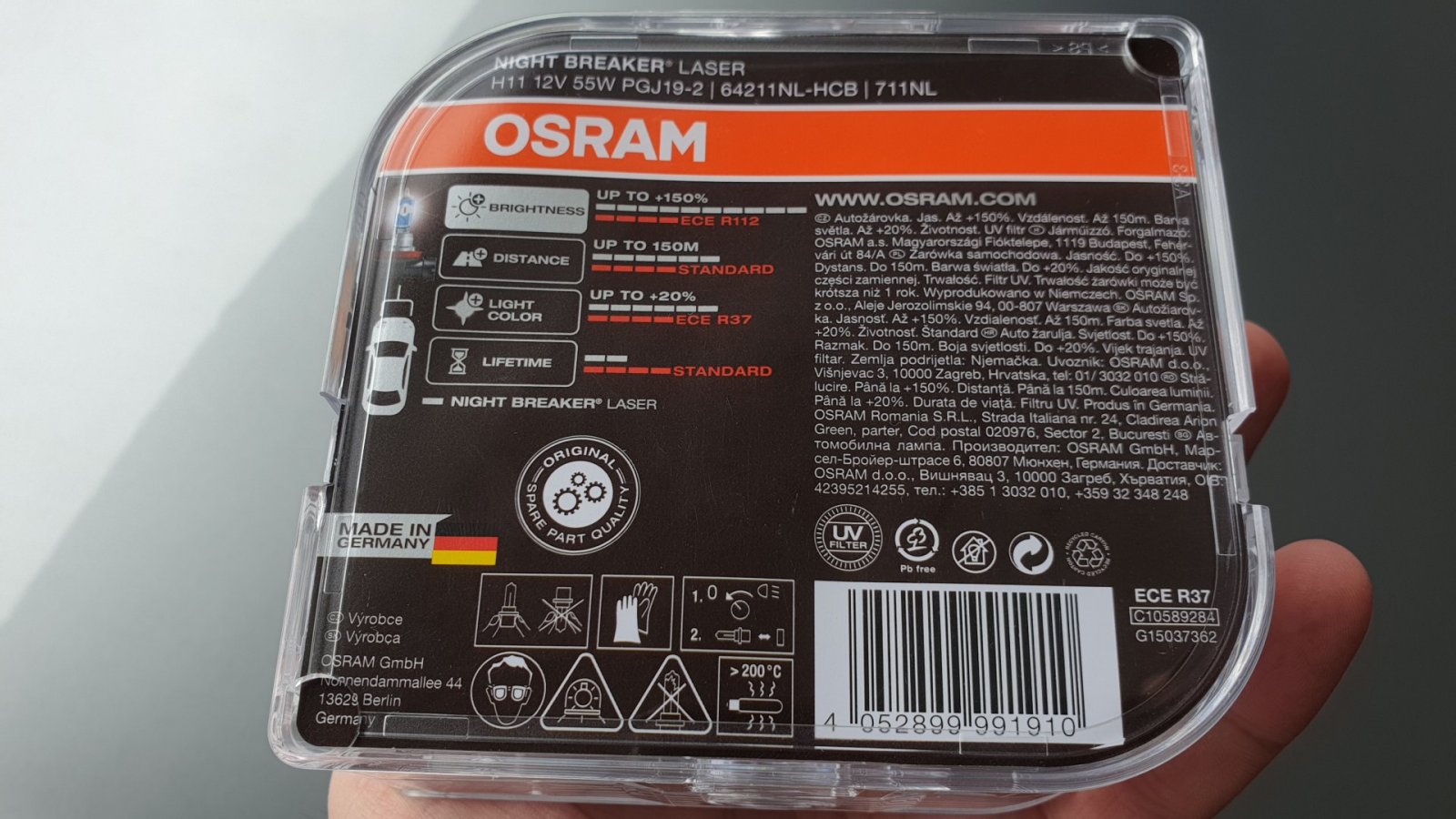

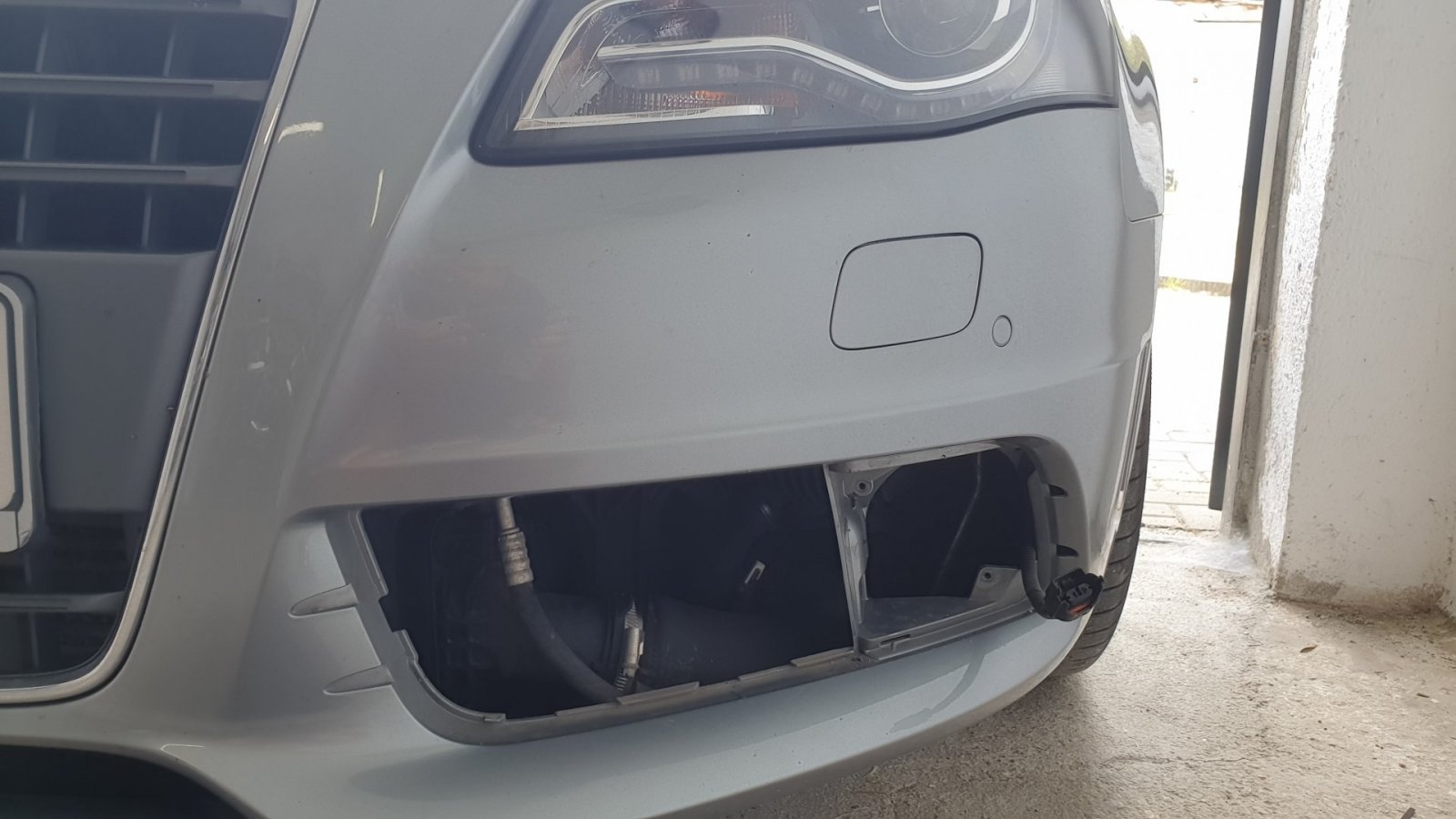

Wymiana żarówek H11 w "halogenach". Padła lewe....wymieniamy obie. Żarówki jakie zakupiłem to OSRAM Żarówki H11 Night Breaker Laser +150% (koszt 133,98 pln)

Jak świeca te osramy?
Nie mam jeszcze odniesienia. Nie jeździłem po zmroku. Dam znać jak już coś "zobaczę" ;)
spoko ;D tez mi sie spalila lewa i mysle nad osramami, tylko nie wiem czy np te cool blue intense jakoś  ładnie świeca
