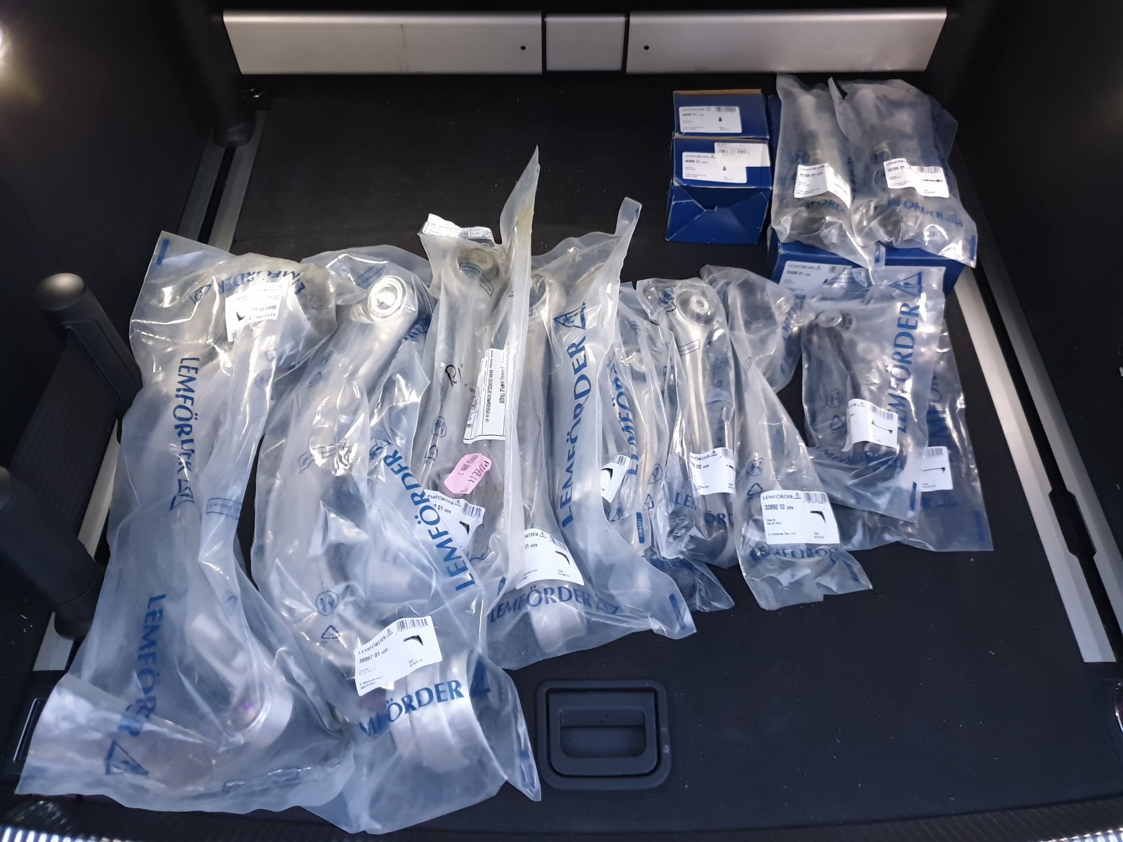

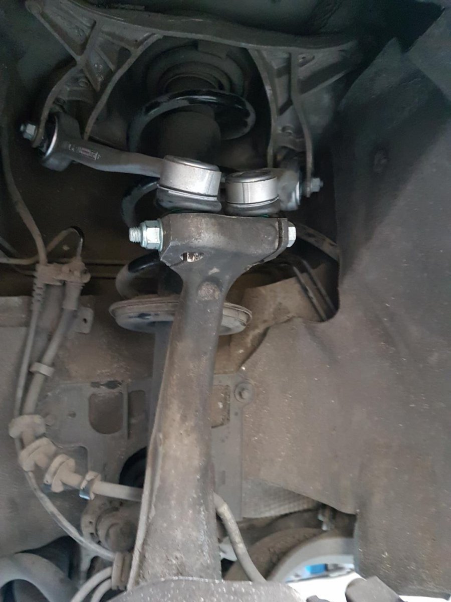

Przygotowania do wymiany :) We wtorek operacja .....
Jaki koszt ?
27 minut temu, Dev napisał:
Jaki koszt ?
Opiszę w środę...czwartek po całkowitych opłatach.

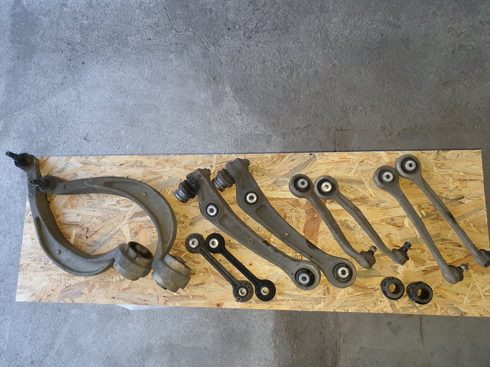

Tyko zawieszenie przód a cały bagażnik gratów hehe
Pytałem o graty
1 godzinę temu, Dev napisał:
Pytałem o graty
To co w bagażniku, to około 3300 :(
Na fotce nie ma jeszcze gumowych osłonna drążki kierownicze....gum od stabilizatora....śrubek, nakrętek.

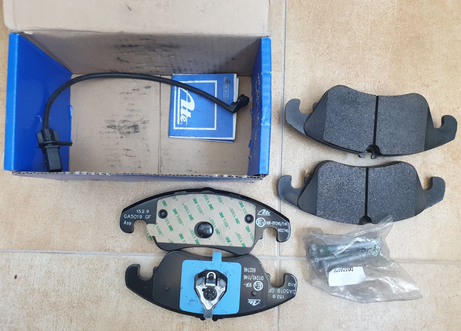

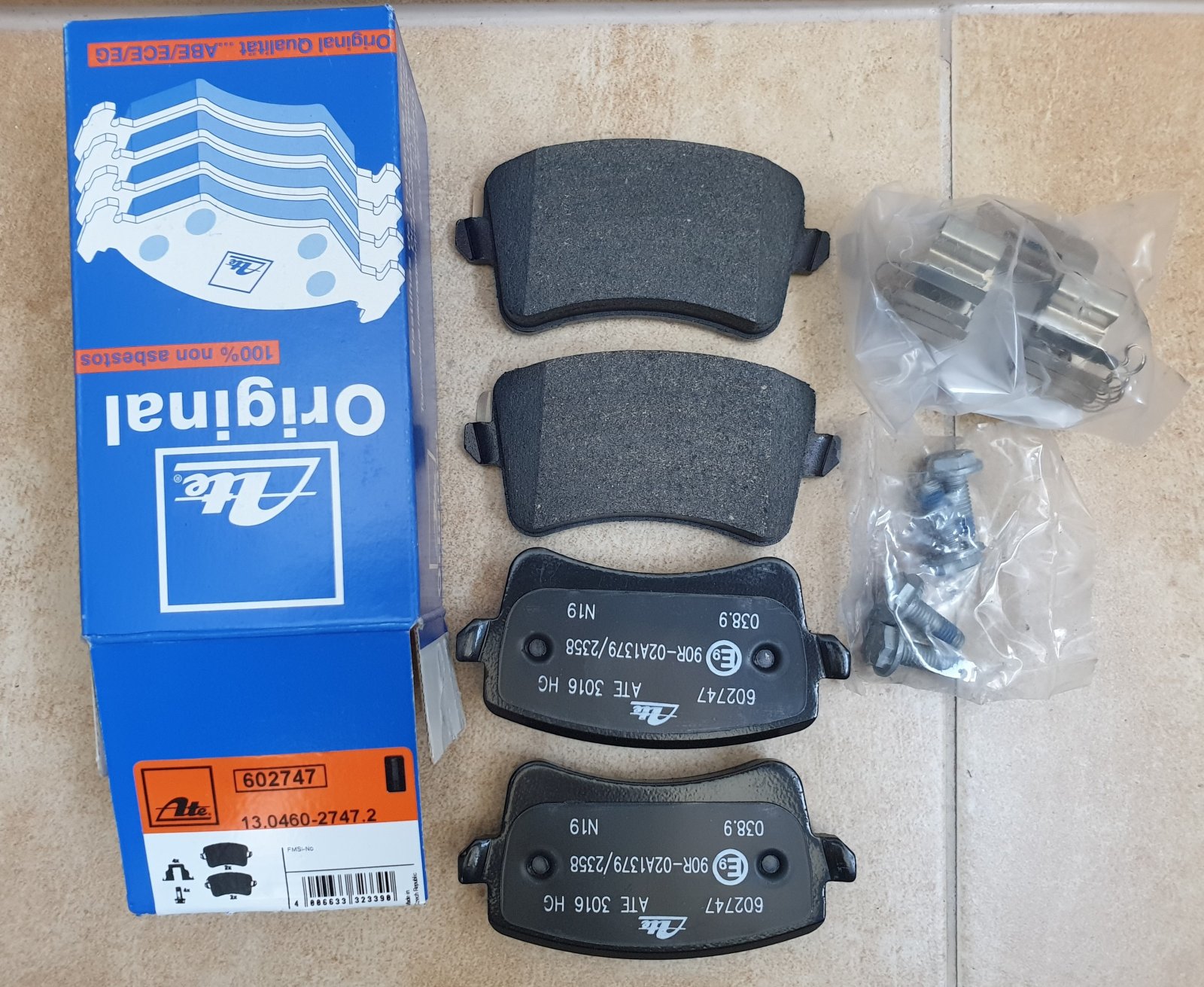

Przy tzw okazji wymiany wahaczy wyszło, że mam do wymiany klocki hamulcowe :(
Teraz pytanie ....
Obecnie mam założone ATE
przód 13.0460-2746.2
tył 13.0460-2747.2
Czy ktoś zakładał z ATE klocki ceramiczne ??
Zakładanie takich klocków ma jakiś sens (prócz oczywiście mniejszego pylenia - w teorii)
Ceramiczne przód 13.0470-2746.2
Ceramiczne tył 13.0470-2747.2
Ja u siebie założyłem na przód klocki  ATE ceramik i jestem bardzo zadowolony , nie piszczą , prawie wogole nie pylą , i w sumie nie zauważyłem żadnej różnicy w hamowaniu pomiędzy oryginalnymi .
Różnica 100zł między zwykłymi a ceramiką wieć można tym razem pójść w kierunku ceramiki :)

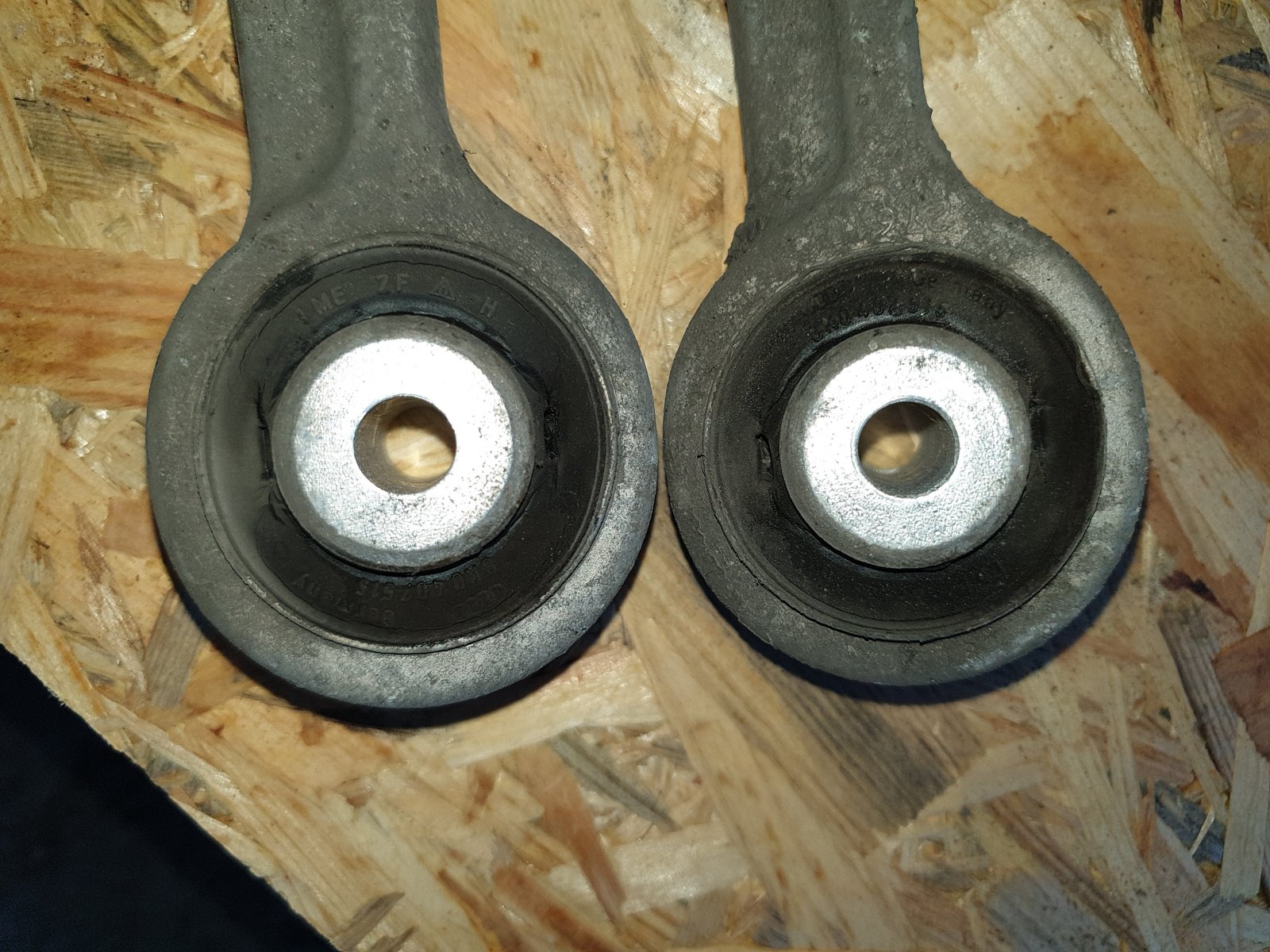

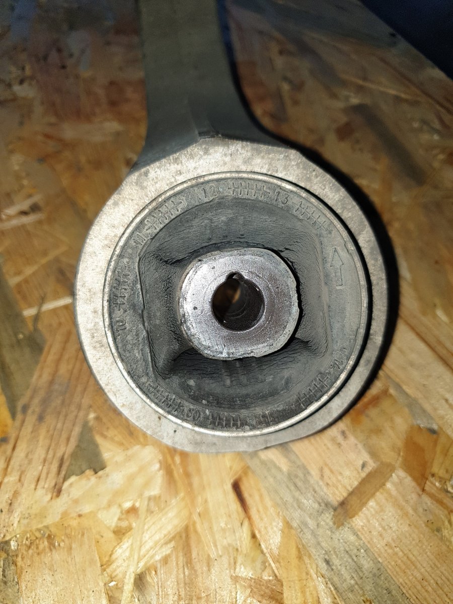

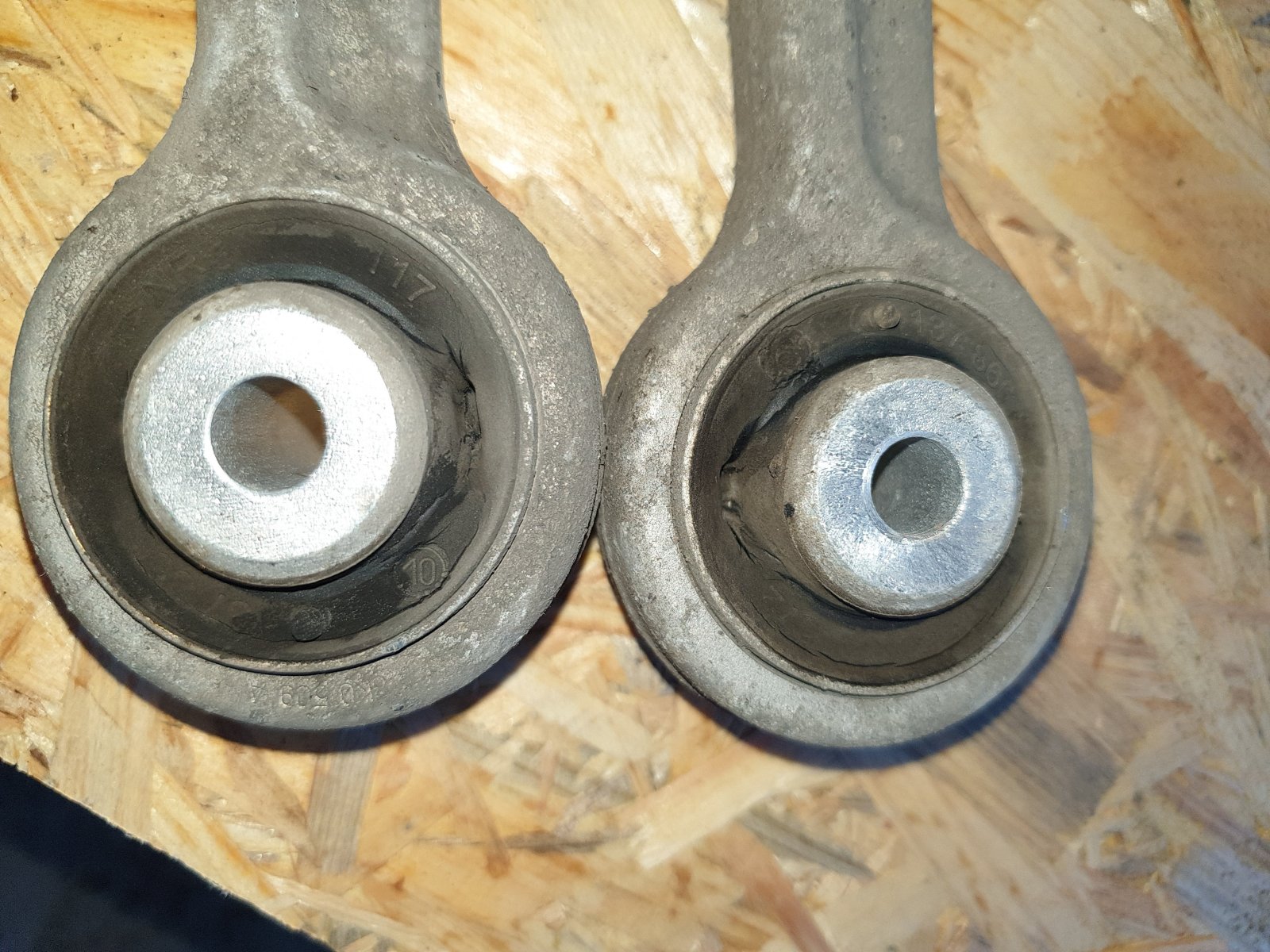

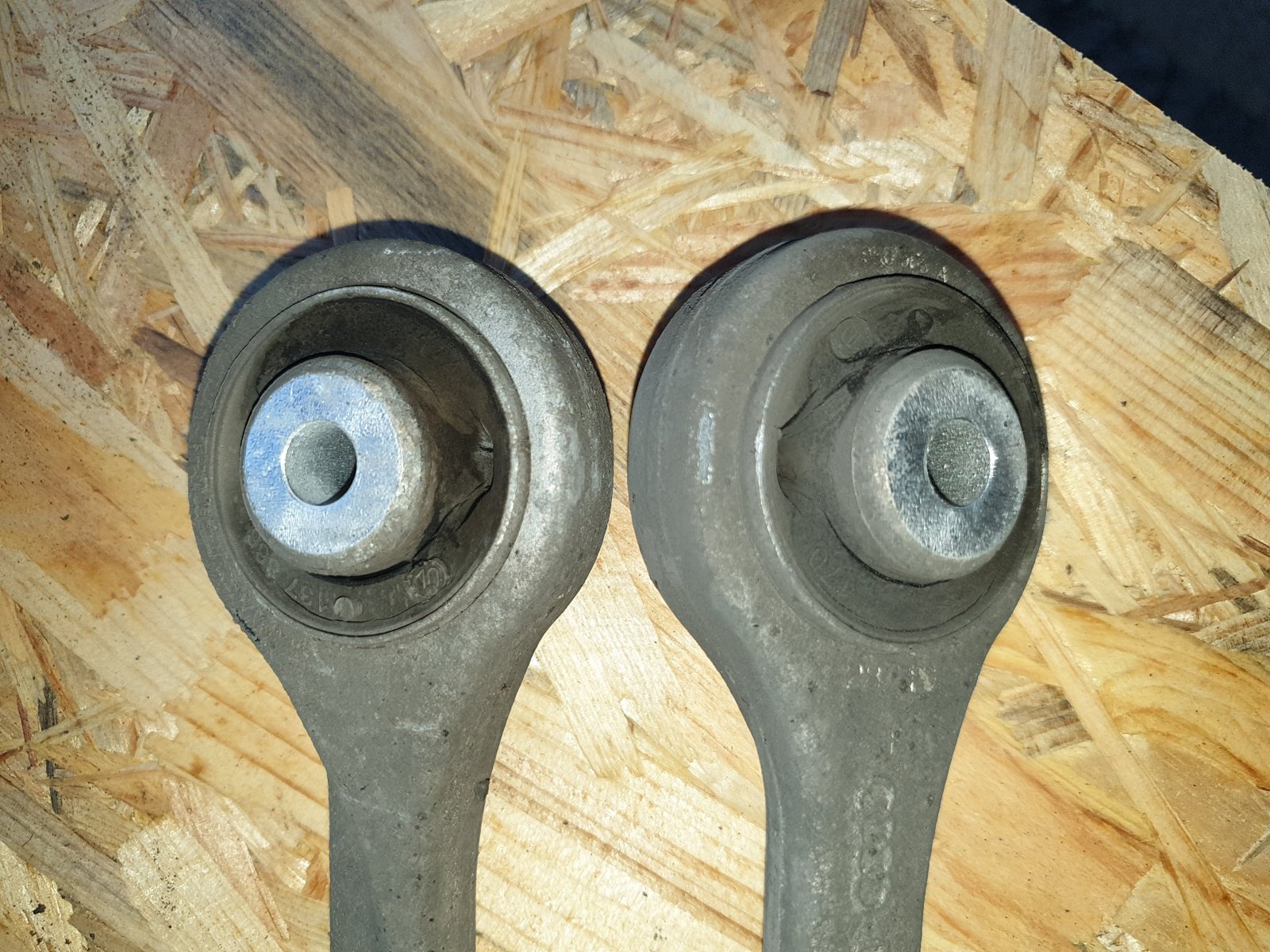

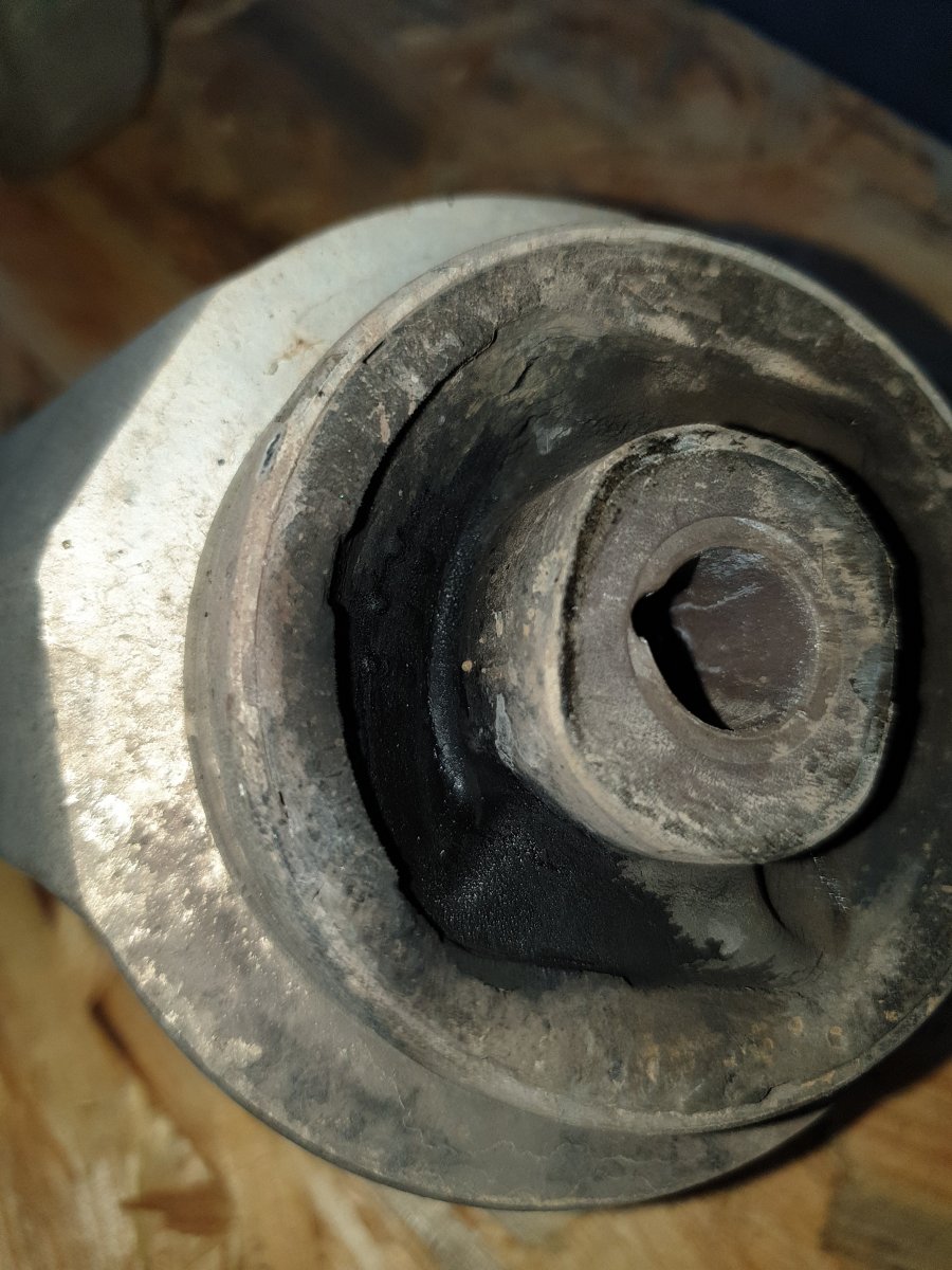

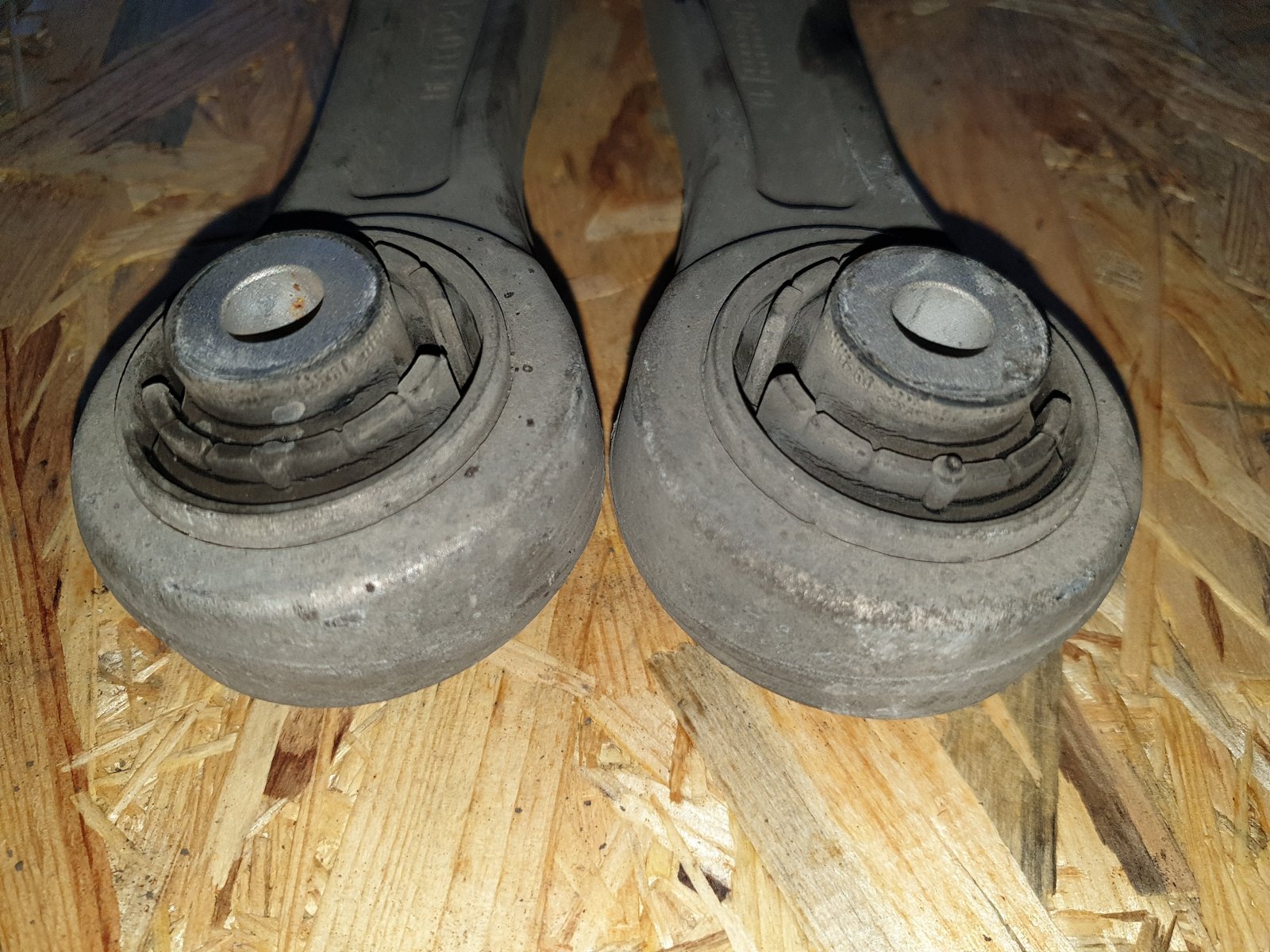

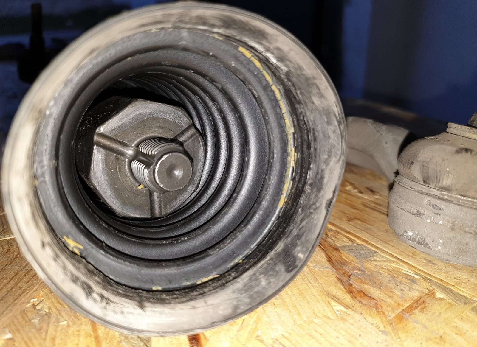

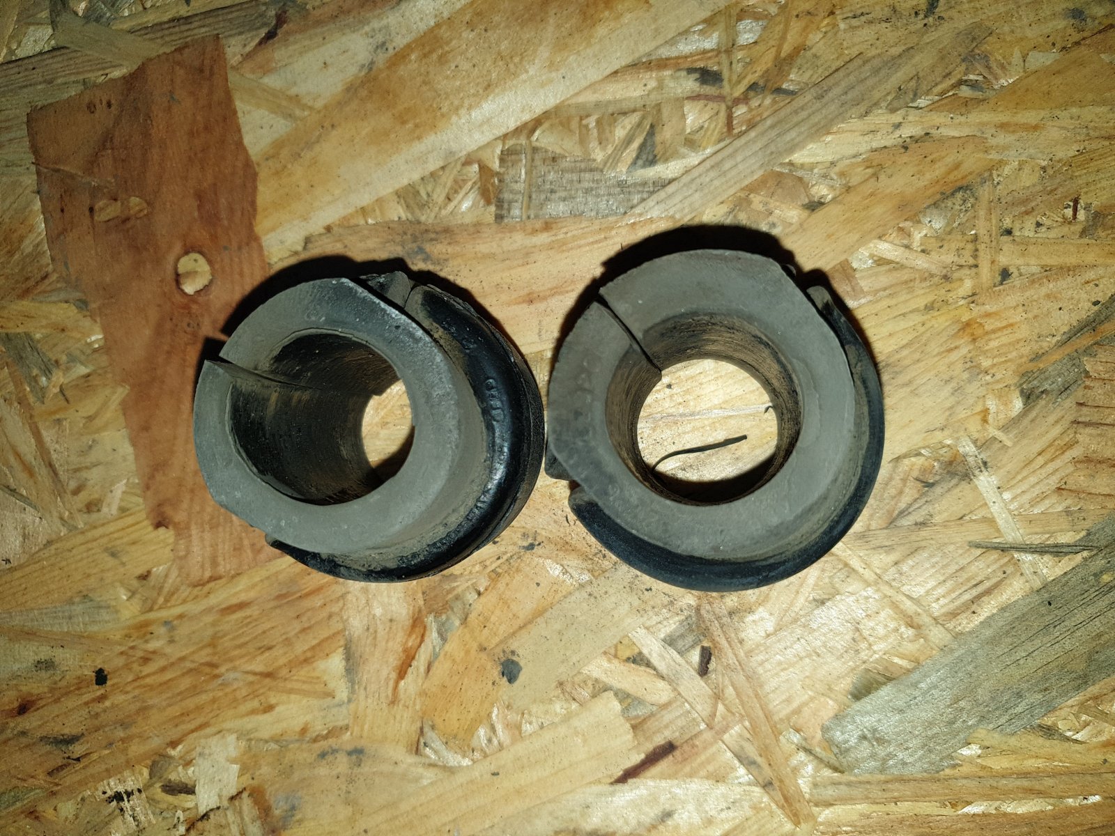

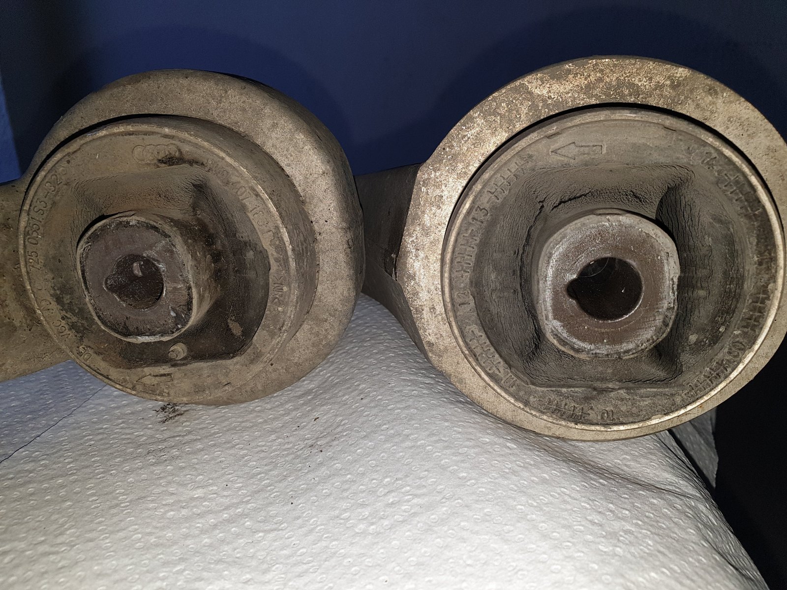

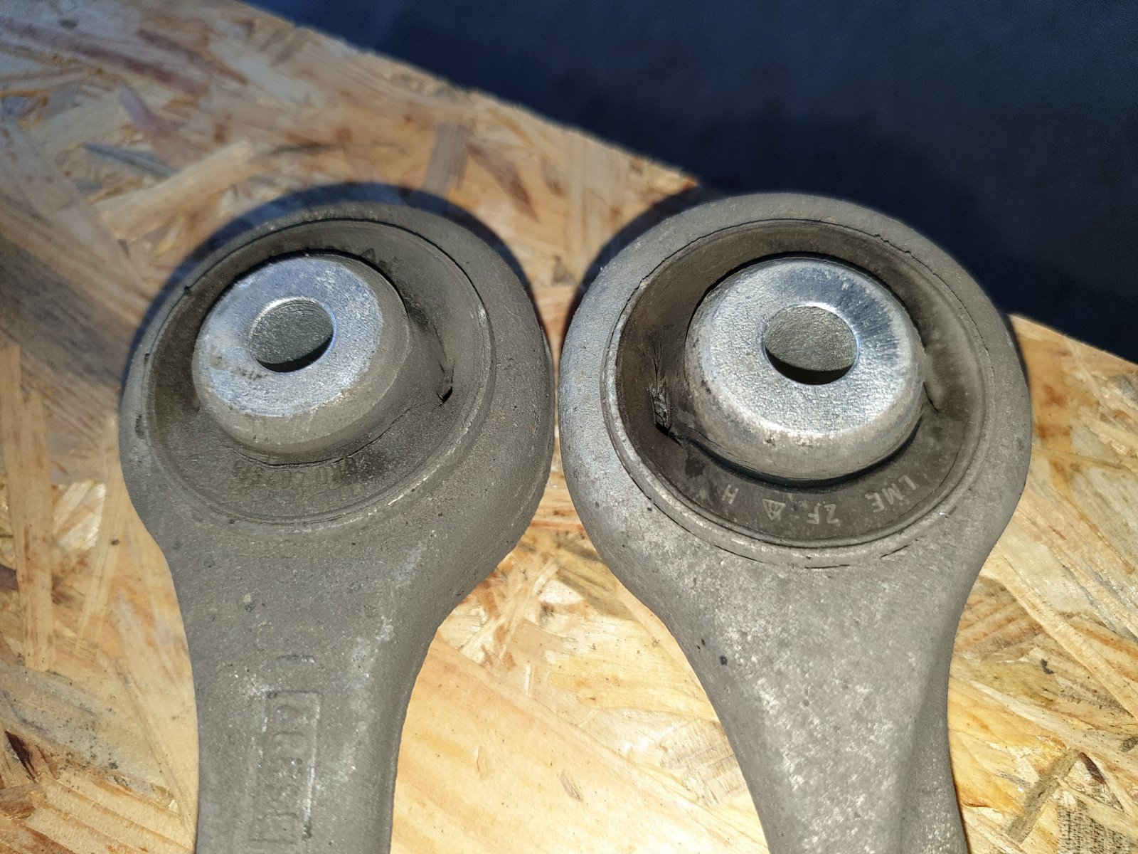

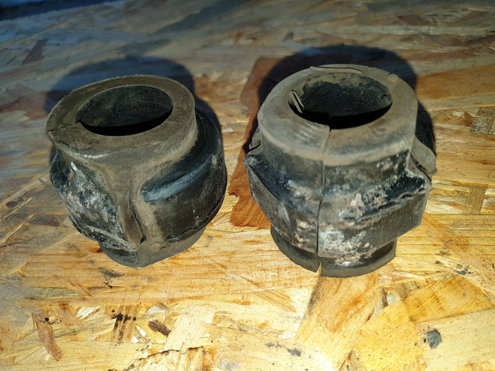

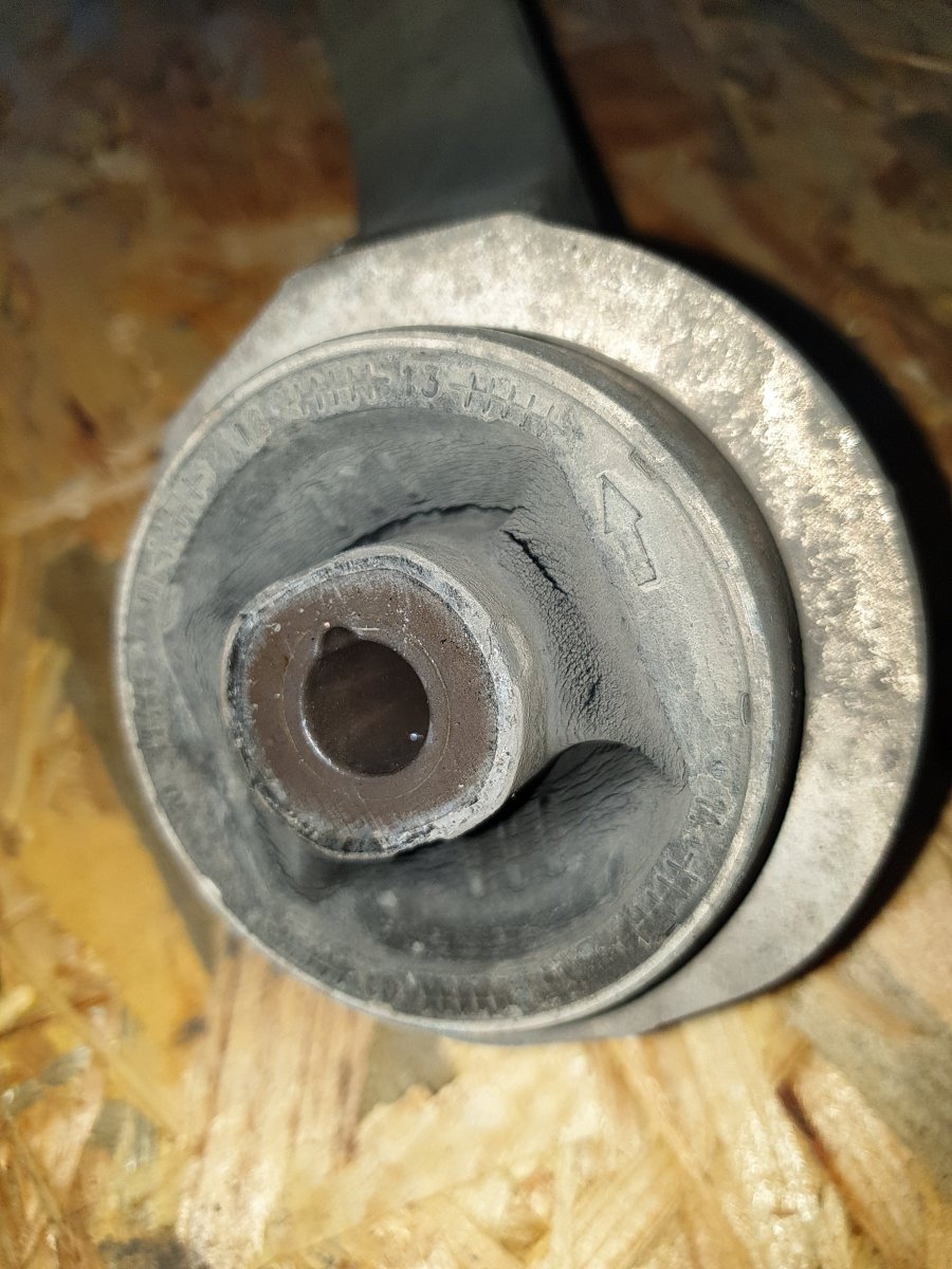

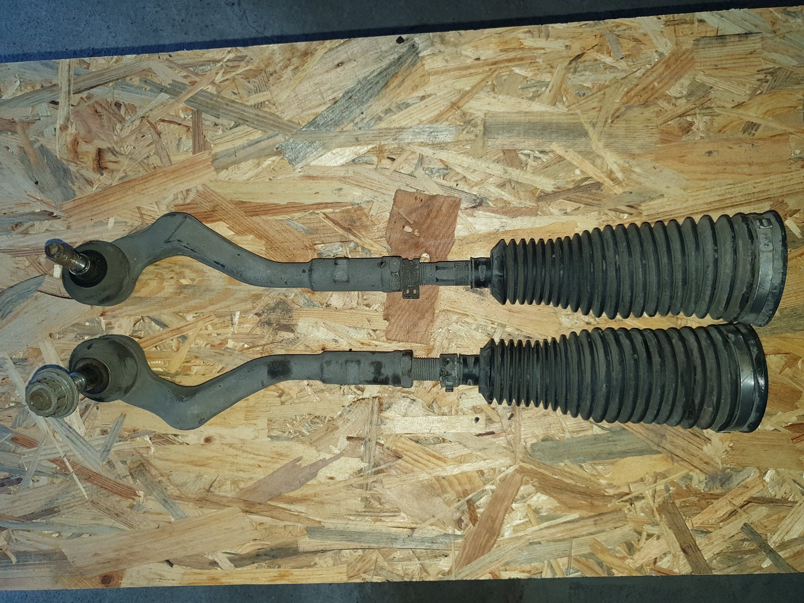

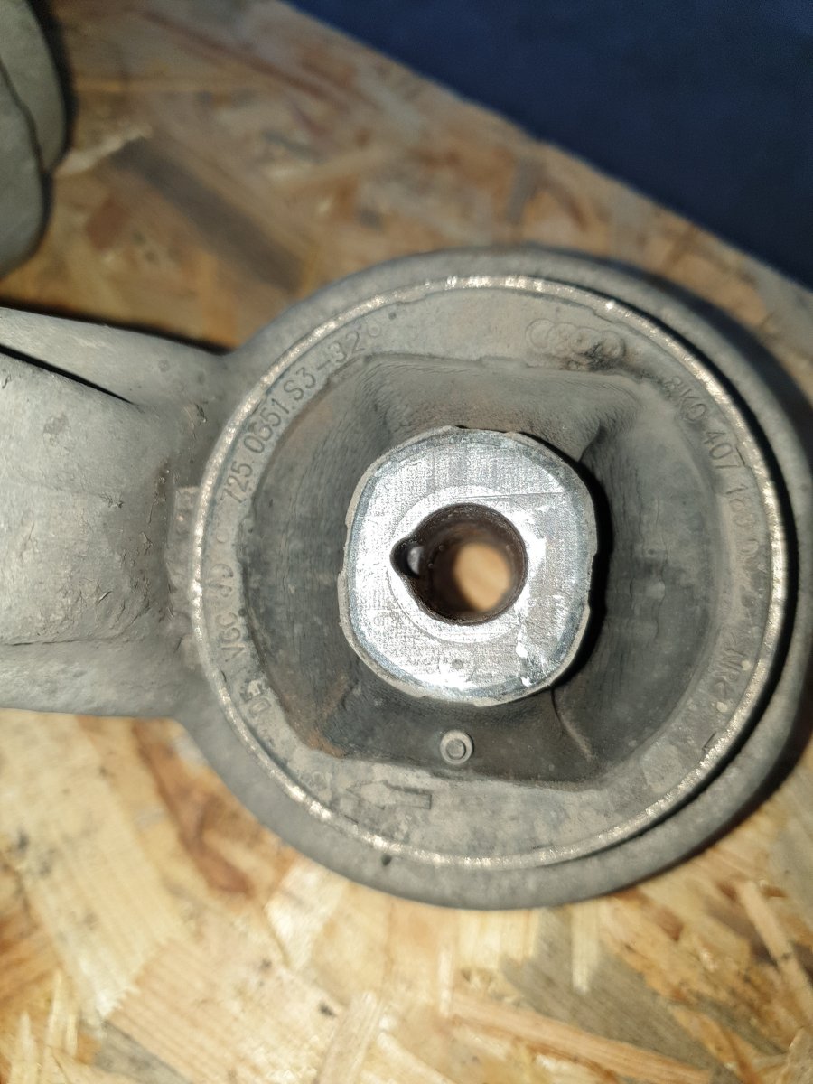

Poniżej kilka fotek tulejek w zdemontowanych wahaczach :(  Szału raczej nie ma :(
Po wymianie w garażu mam "inne auto". Inaczej się prowadzi....inaczej skręca. Jednym zdaniem : dobrze wydane $$$$$$$$$

Jak już wcześniej opisywałem muszę wymienić również klocki hamulcowe.
Z racji tego, że koszt ceramicznych na przód wyszedł cenowo tyle co komplet zwykłych  na przód i tył wybór był oczywisty.
