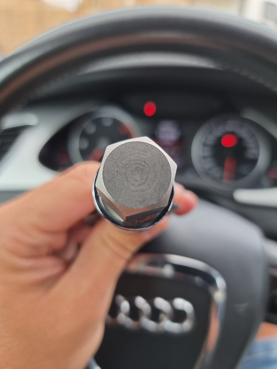

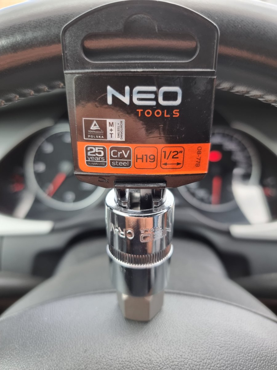

Sprawdziłem dziś wszystkie śruby z lewej strony...
Hamulce dokręcone...śruba "centralna" siedzi jak przyspawana...Nie znalazłem żadnej luźnej śruby.
Nawet zakupiłem "magicznego" imbusa bo akurat takiego w rozmiarze 19 nie posiadałem.
No to nie wiem co to. Może coś z przegubami.

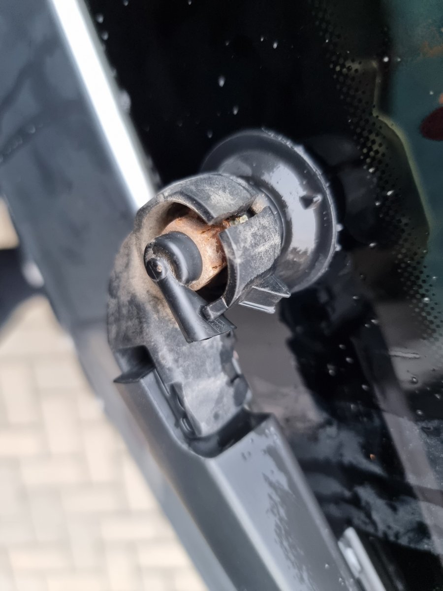

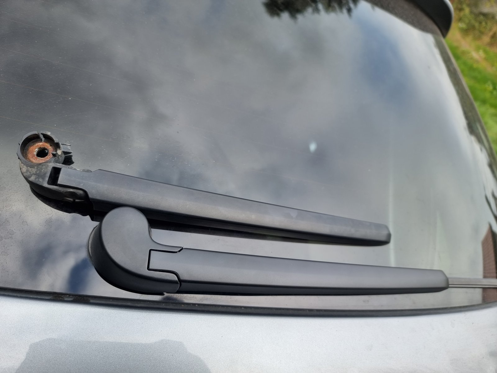

Poprzedni tydzień przyniósł kolejne dwie usterki ;)

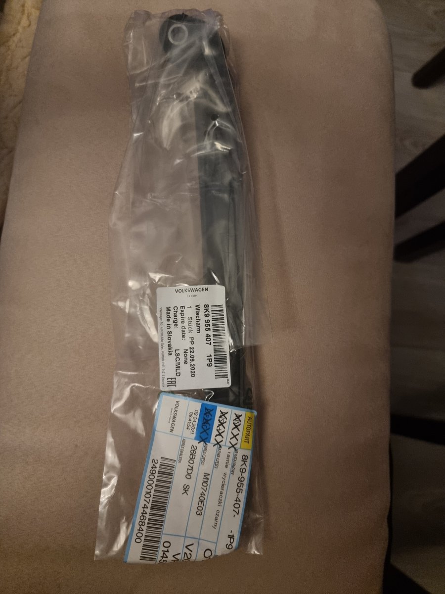

1. Ramię tylnej wycieraczki postanowiło, że sobie pęknie...Wleciało więc nowe ;)

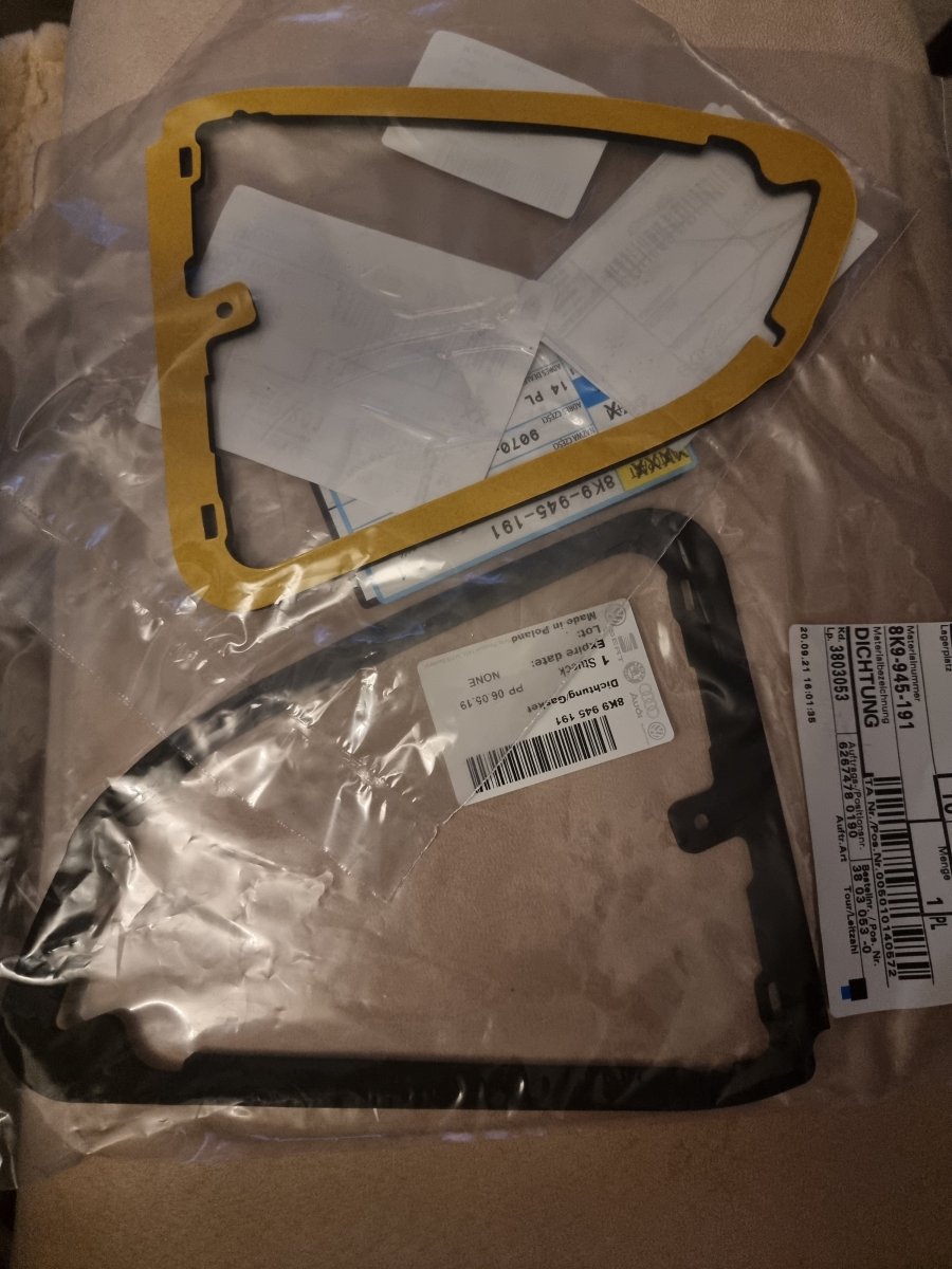

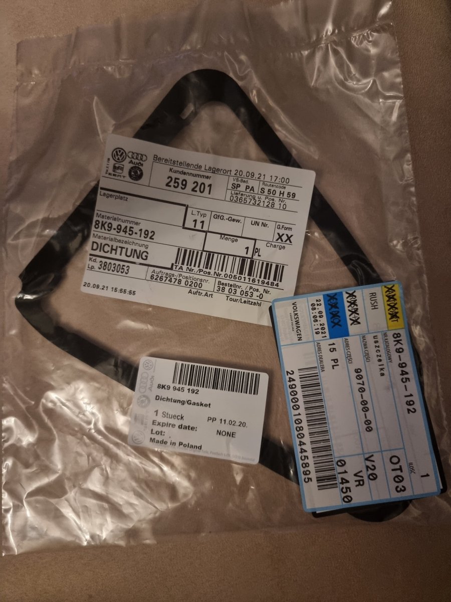

2. "Wysiadła" uszczelka tylnej lewej lampy umieszczonej w klapie.  Zakupiłem nowe uszczelki do lamp.
Co przyniesie ten tydzień  ?????
Edytowane przez simon__75
jakie koszta są takich uszczelek w ASO?
50 zł / sztuka

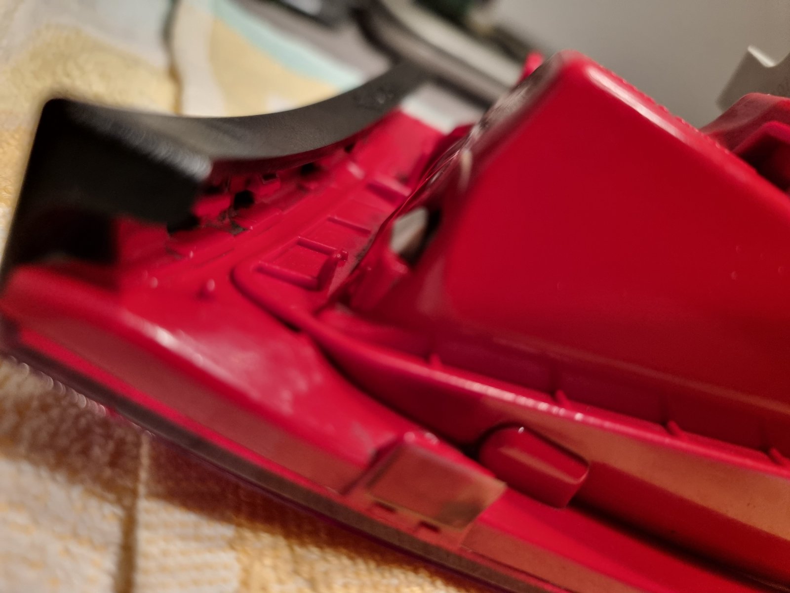

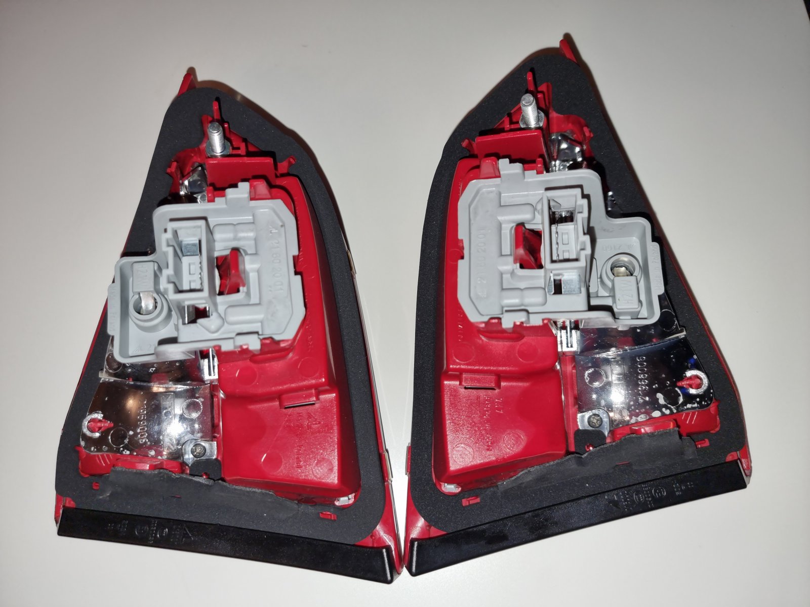

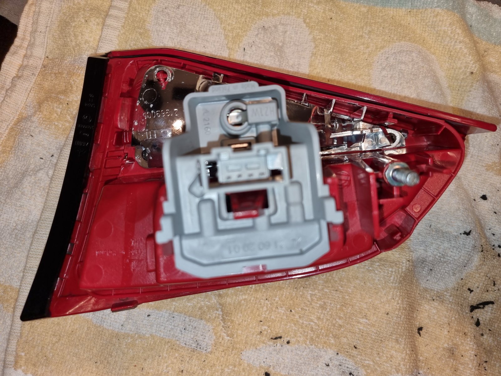

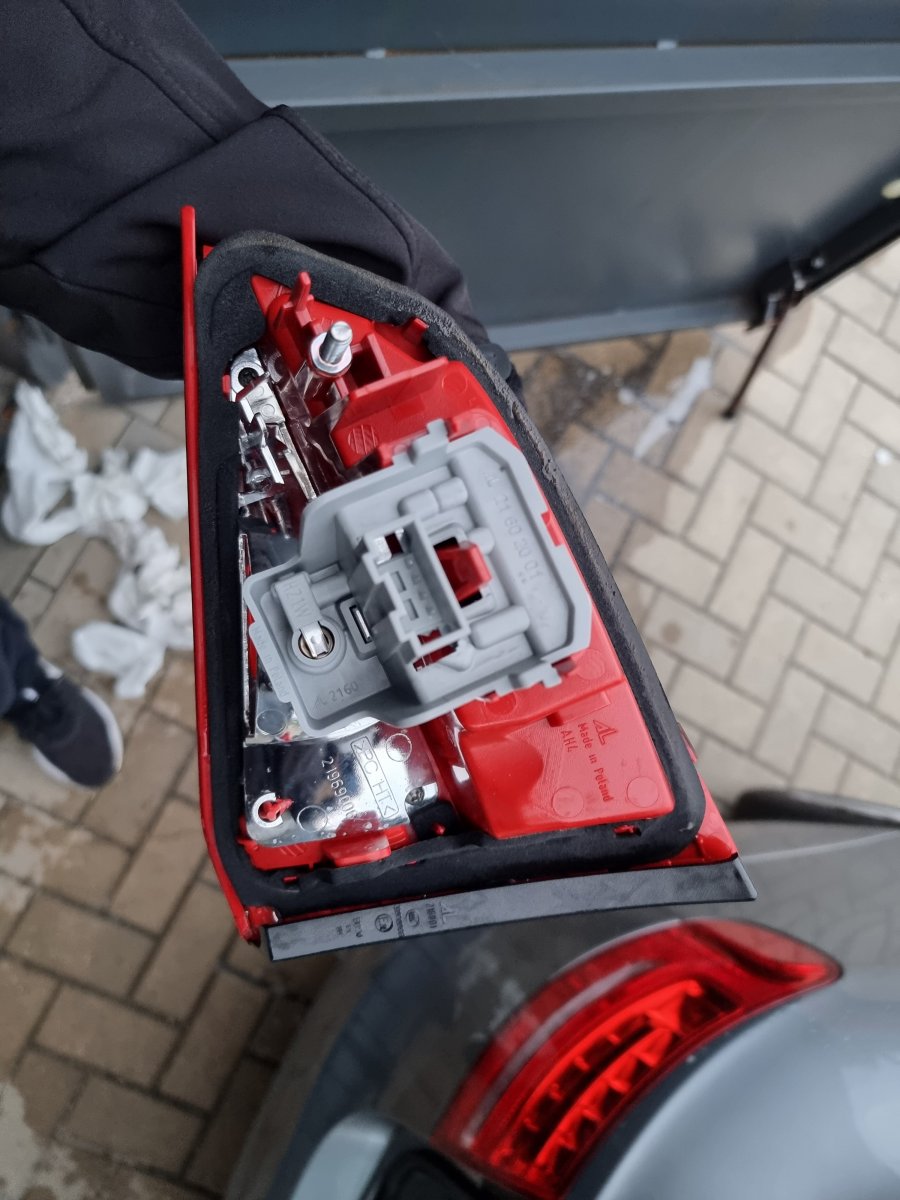

Uszczelki lamp z klapy wymienione.

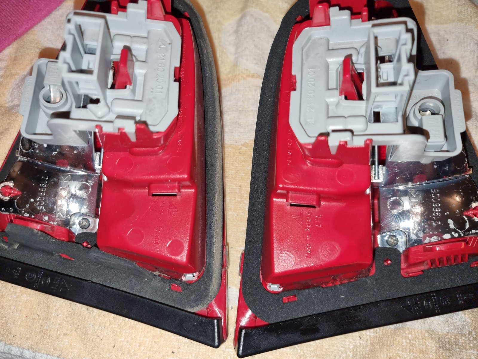

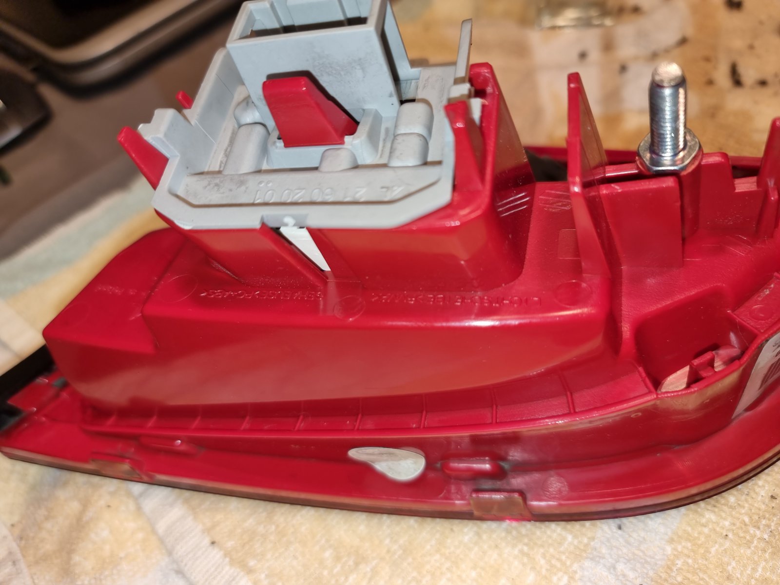

Prawie 2 godziny zabawy z upierdliwymi gąbkowymi uszczelkami, które kruszą się od samego patrzenia zostawiając przy tym dużo czarnego, brudzącego kleju....
Całe szczęście to tylko dwie lampy :(
Tak czy inaczej efekt wart podjętej walki ;) :)
Lewa - przed
Prawa - po
I efekt końcowy:
No i teraz będzie szczelnie. Tak jest zawsze samo to się kruszy i przepuszcza wodę. Jak chcesz to usunąć to nie tak łatwo
Dokladnie tak jak piszesz....jak jest na lampie to w oczach sie rozpada, jak chcesz usunac to siedzisz z tematem pol wieczora.... Dzis zakladam lampy i zobaczymy co da wymiana tych uszczelek.
