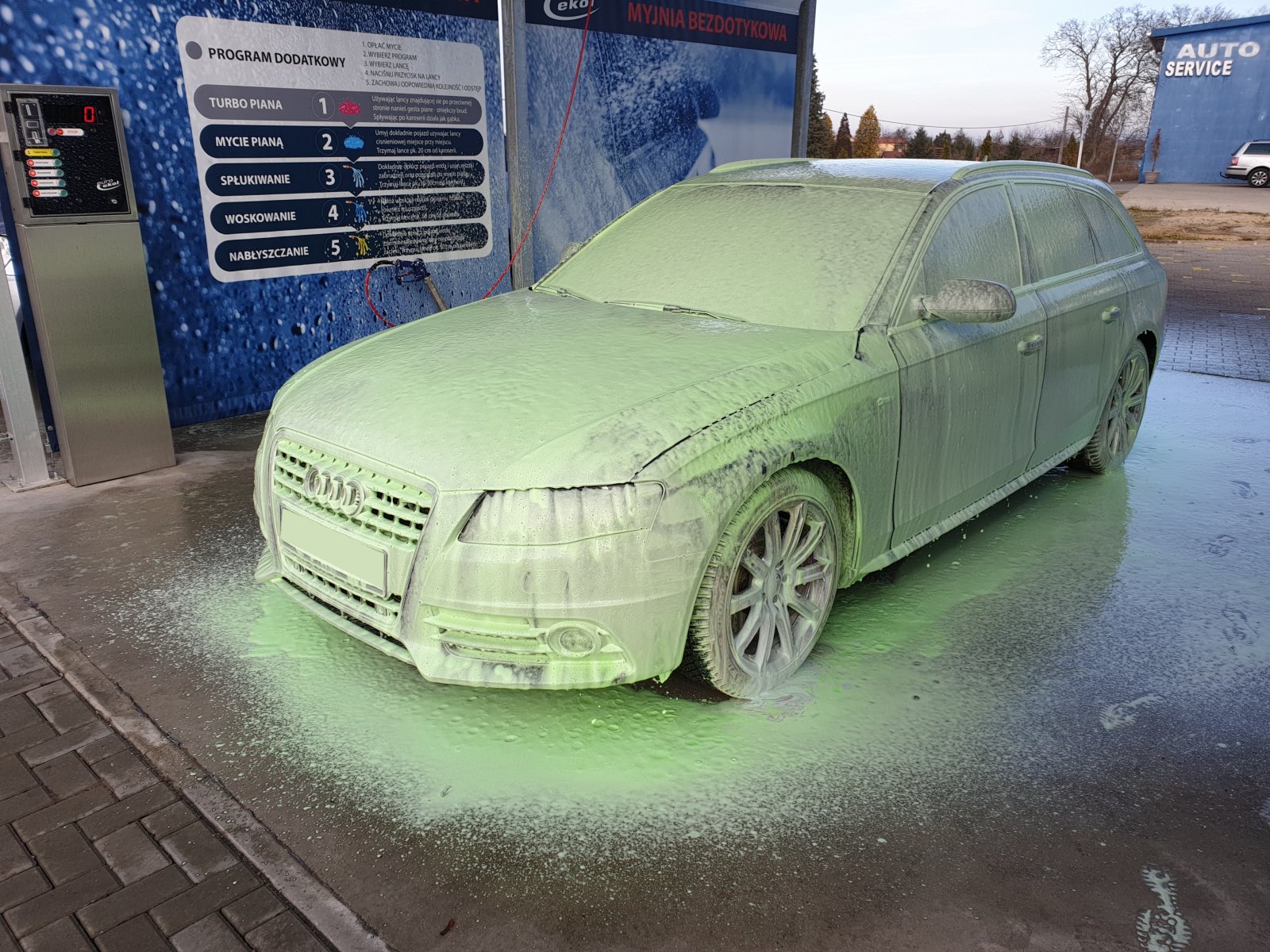

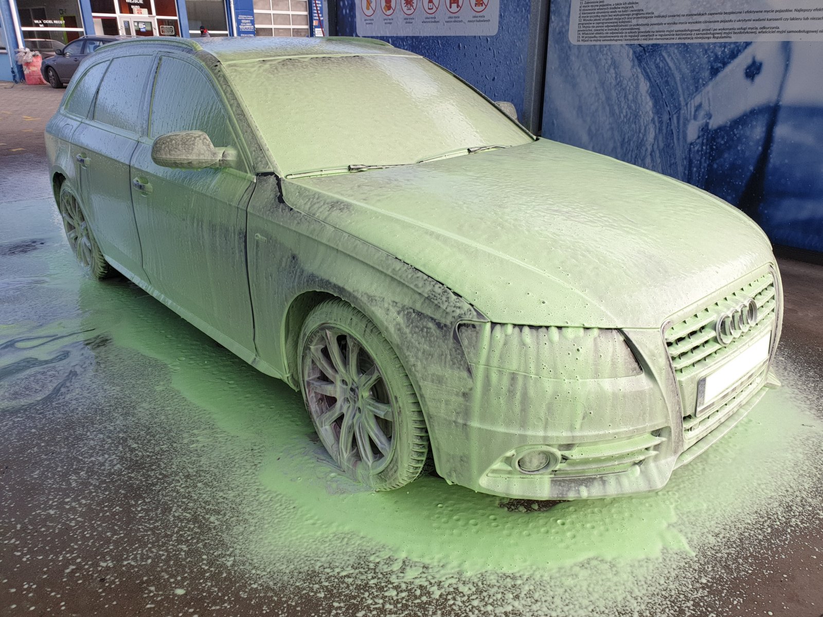

Nareszcie powstała ręczna myjnia z dobrą chemią :) :)  :)

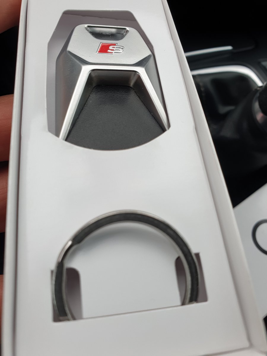

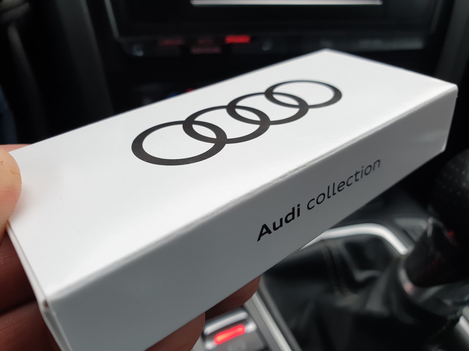

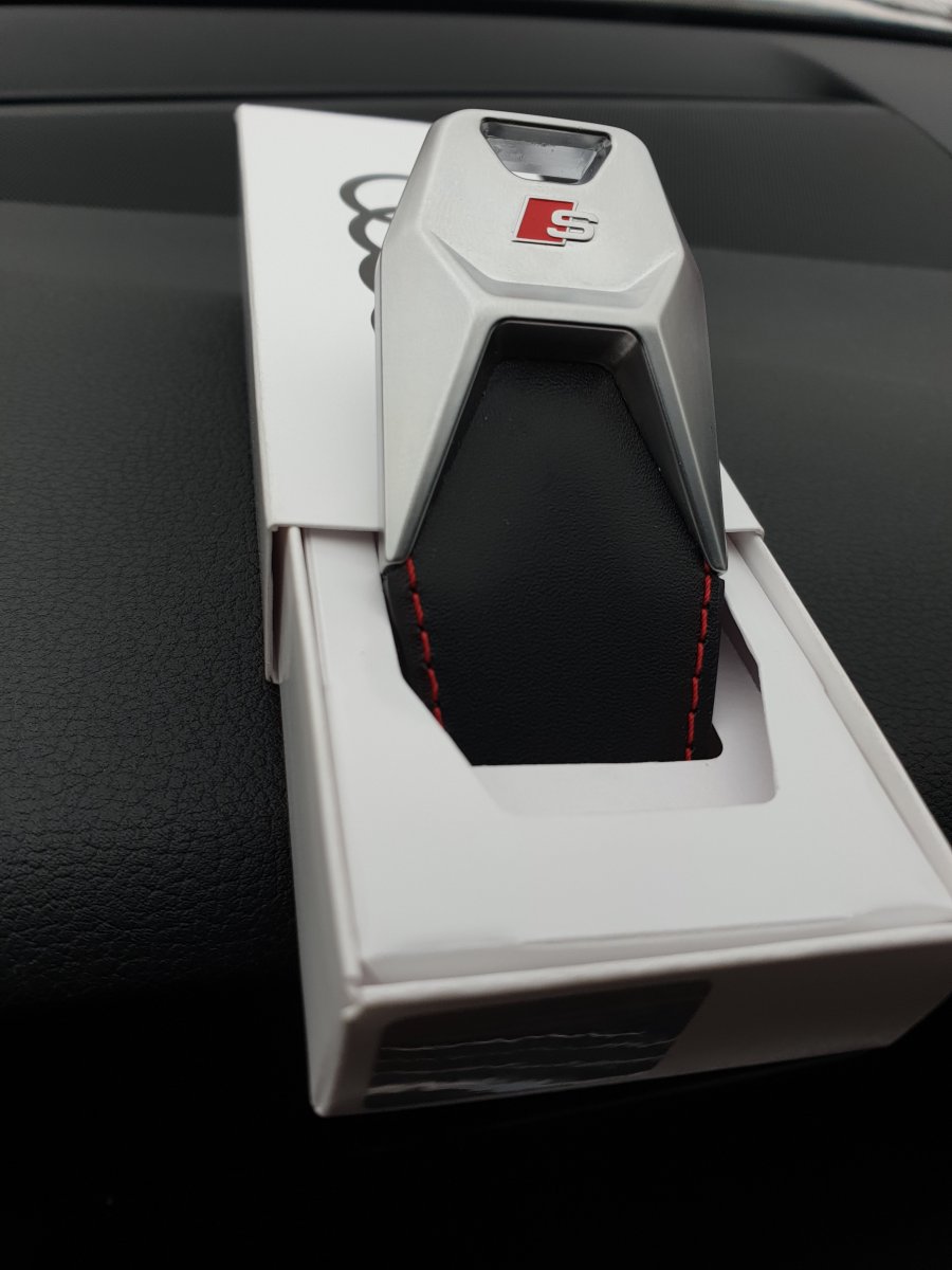

Mały dodatek do kluczyka dotarł dziś do paczkomatu :)

Z tymi kolorowymi pianami to bym bardzo uważał, trzeba je mega dobrze wypłukać to raz a dwa że pozostawione pod maską są w stanie odbarwić plastiki.....
Dzięki za cenną uwagę :good:
Generalnie staram się dokładnie wypłukiwać chemię z auta. Czasami jednak gdzieś coś może zostać, zwłaszcza pod maską ;/

:thumbup1:

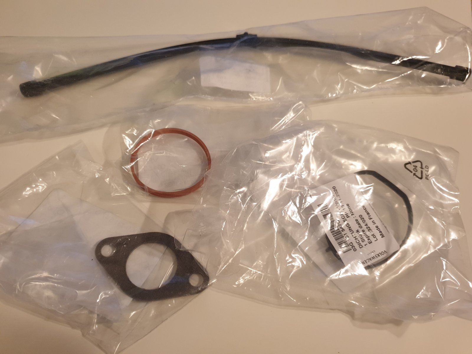

Zainspirowałem się :)
Zaczynam kompletować niezbędne części do wymian :)
Na wczesną wiosnę czyszczenie EGRa .
Na teraz mam do wymiany silnik wycieraczki tylnej oraz wycieraczki przód i tył.....

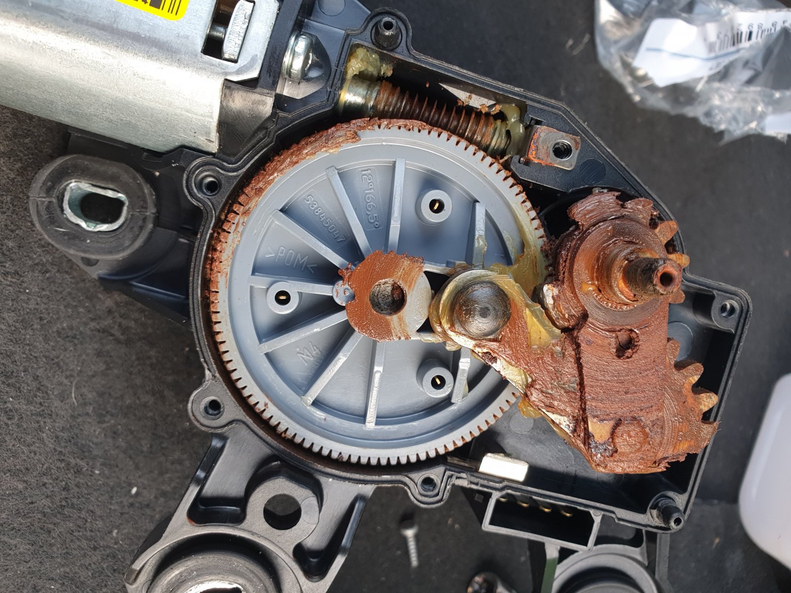

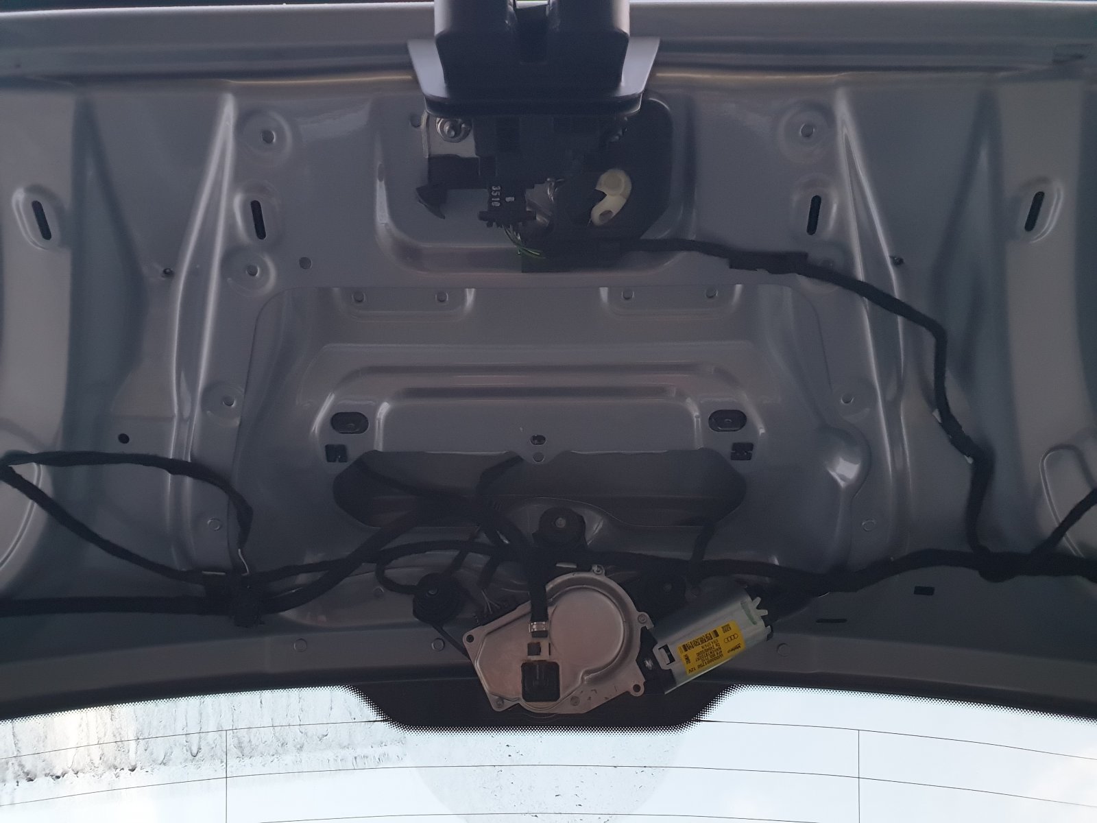

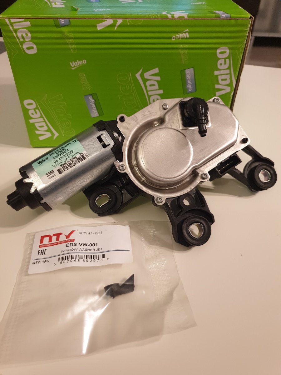

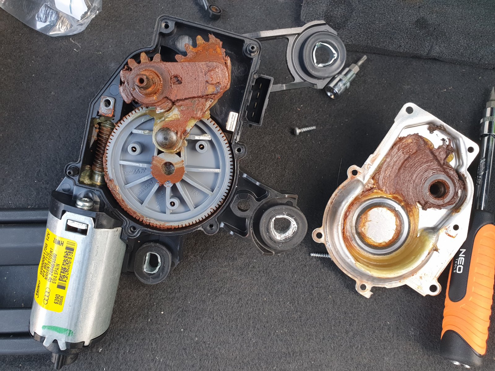

Korzystając z kilku dni dodatniej temperatury zabrałem się za wymianę silniczka tylnej wycieraczki.
Sama wymiana bezproblemowa, mimo że ramię wycieraczki dobrze siedziało !! Bez ściągacza raczej by to nie zeszło :/
Patrząc do wnętrza zdjętego silniczka to problemy ze spryskiwaczem dopiero się zaczęły.....
Silniczek wymieniony, do czasu sprzedaży auta na 100% wytrzyma ;)
Mając zdjętą tapicerkę klapy podciągnę jeszcze chyba okablowanie do tylnej kamery rejestratora....Pytanie tylko jak z klapy (jej górnej części, pod "stopem") wejść do środka auta przez prawy zawias :eusathink::eusathink::eusathink::eusathink:

To jest ta przewaga dzięki technice?
Gdyby to wyczyść i przesmarować to chodziłoby dalej?
Ładna, widać że zadbana i nie oszczędzana na częściach sztuka ?
Przerabiałem ten temat w A6 C5....A4 B6...i teraz w A4 B8....Czyszczenie pomaga na dosłownie chwilkę :(
Lepiej wrzucić nowe niż bawić się w śmietnik, który za moment zaś przecieknie :/
