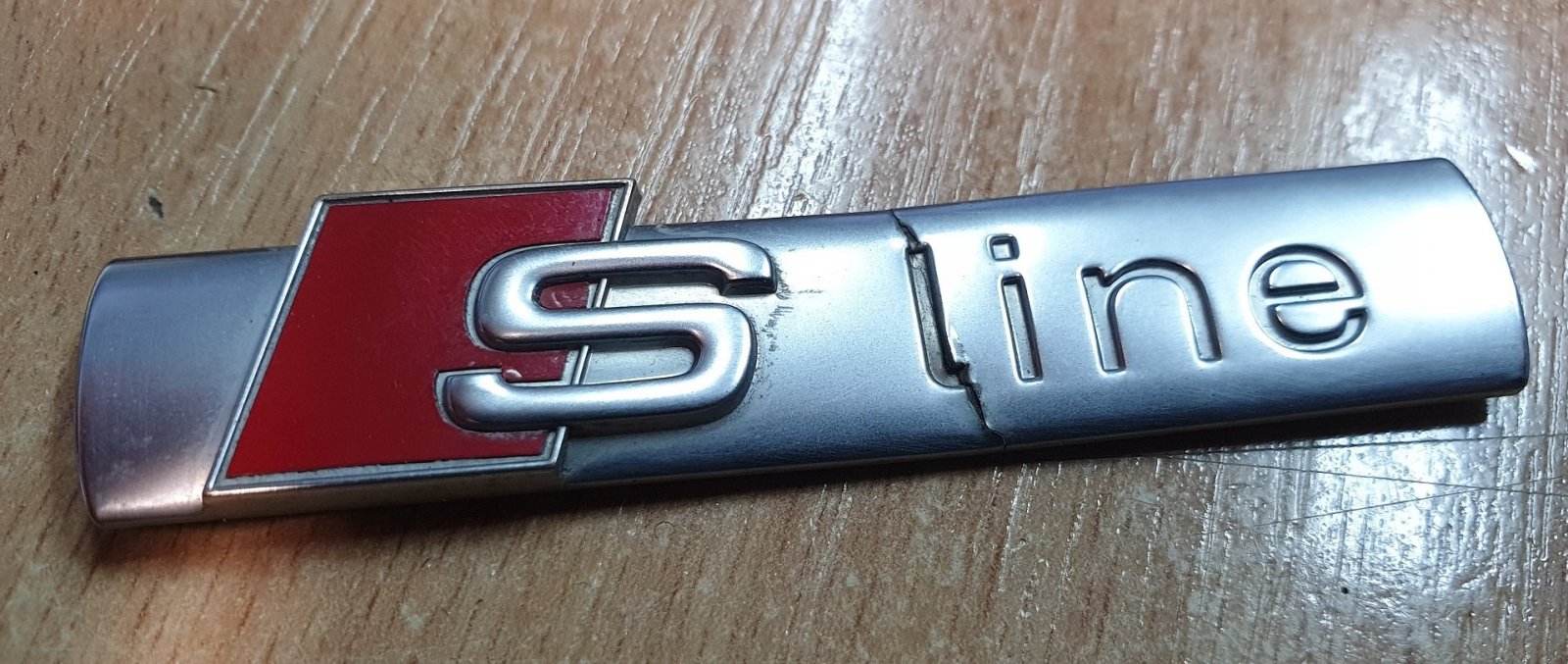

[A4 B8 CAHA] by Simon__75
Rozumiem, żeby jeszcze ktoś do końca zerwał ten znaczek....ale nie.....złamać i zostawić :/ Co za społeczeństwo !!
Znaczek wymieniony na nowy...a ten do śmietnika :/

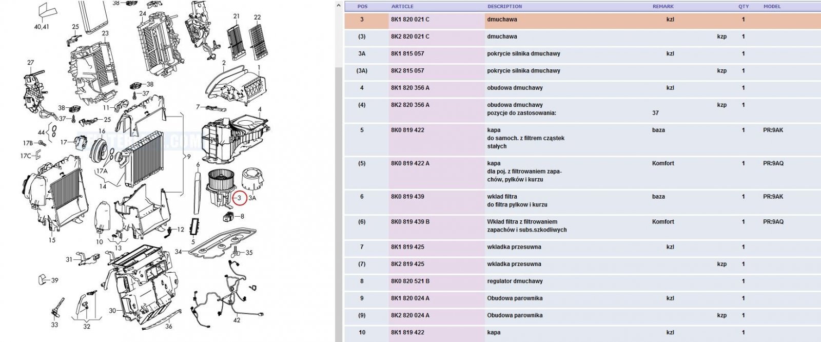

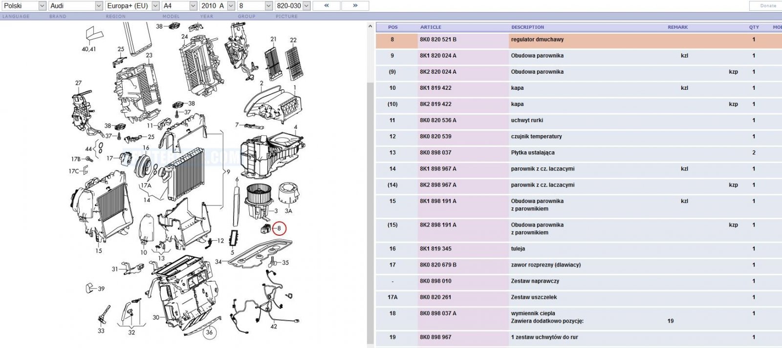

Czyżby to było rozwiązanie ?
Zamówiłem już "sterownik dmuchawy"
Jak nie sterownik/opornik to dmuchawa :/
Wentylator też już zamówiony.

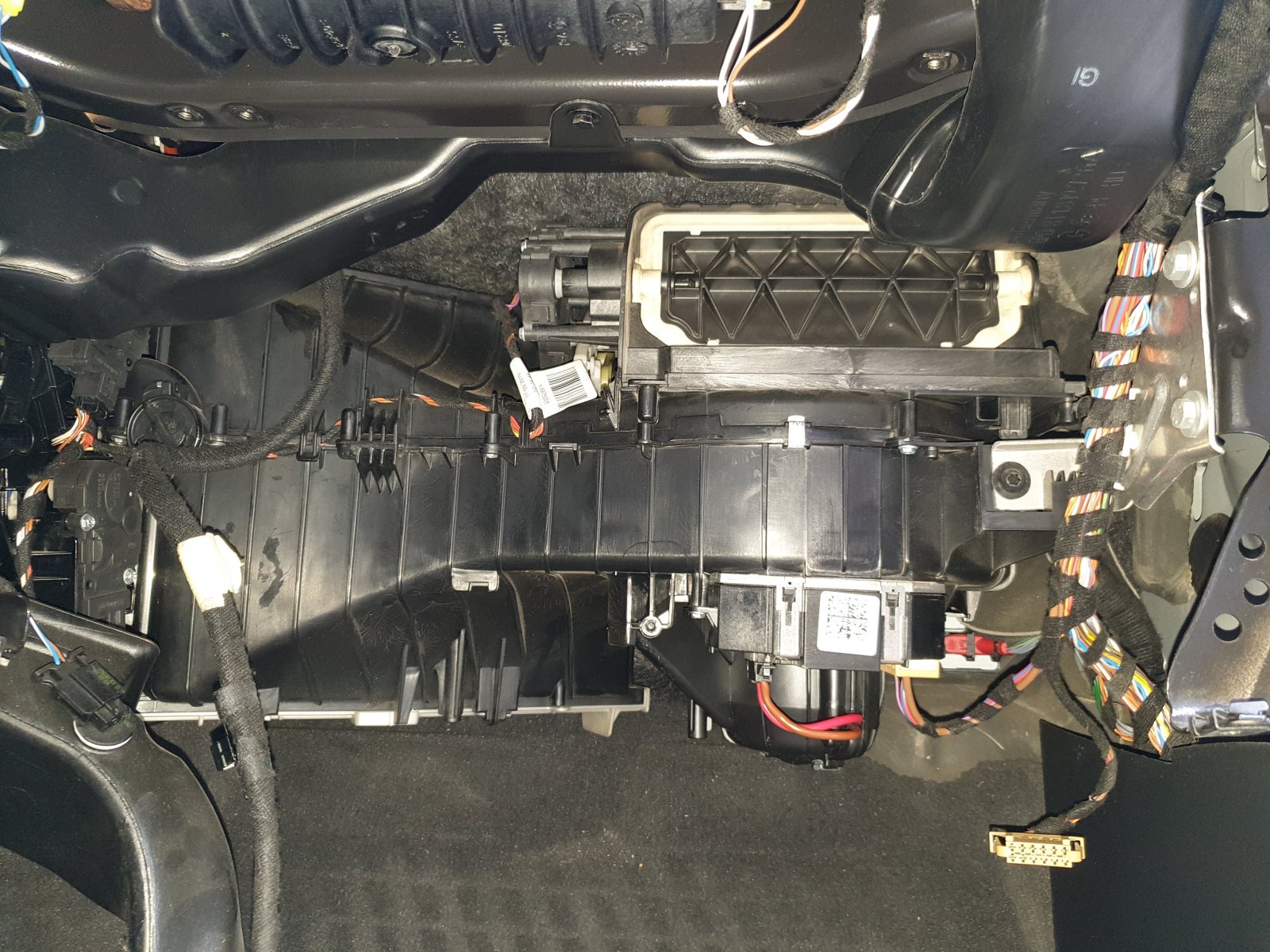

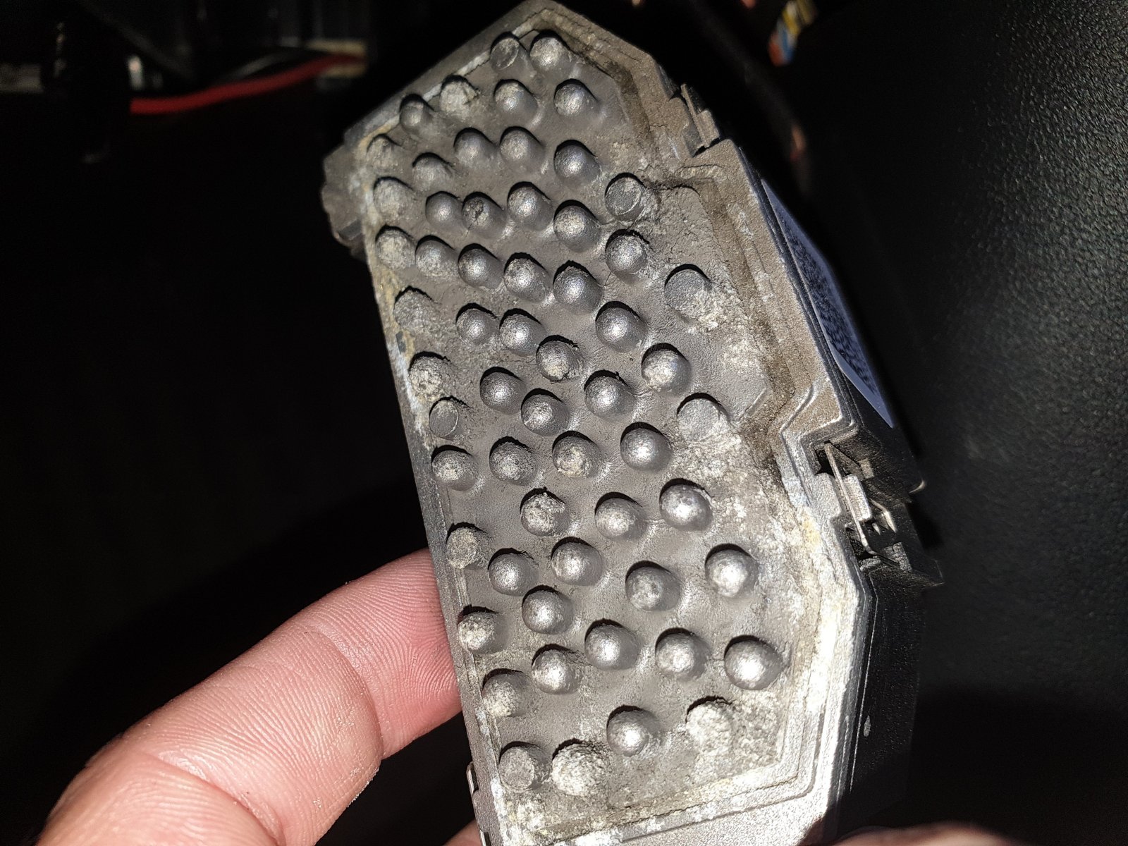

Temat rozwiązany :)
Zakupione:
-Wentylator powietrza
-Regulator/rezystor nawiewu.
Do wymiany poszedł jedynie wentylator.
Wszystko ruszyło jak przed "usterką", błędy skasowane i nie wróciły :)
Zauważyłem jednak, że na wyłączonym silniku wentylator mogę nastawić jedynie do poziomu "7"....na włączonym silniku do "12"...Też tak macie ???
"Regulator" z lekka już zużyty :/
