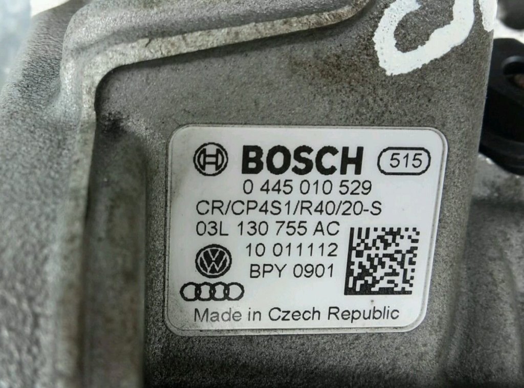

s-l1600.jpgmożecie mi pomóc który to rok tej pompy?
2012r
