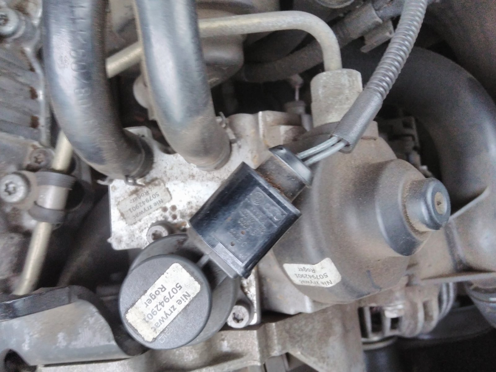

Przestudiowałem 16 stron w/w tematu, auto mam od nie dawna i zaglądam pod maskę co jaki czas w celach kontrolnych. Mam do was pytanie czemu na pompie i czujnikach na vlepkach piszę ''nie zrywać'' też tak ma cię w swoich AUDI??  ?
Kupione pewnie na Allegro i sprzedawca sobie zaznaczył, zeby rozpoznać swoje w razie zwrotu etc.
To by wyjasnialo, ze ostatni wlasciciel przez 3 lata wlozyl w auto 13.000zl miedzy innymi w naprawy pompy, turbiny, rozrzadu, nowe opony na co mam kwity. Pozostaje mi dbac zamowilem https://filtrytotu.pl/pl/dodatki-do-olejow-i-paliwa/40571-archoil-ar6900-d-max-500ml.html te opakowanie bardzo wydajne i w dobrej cenie.
