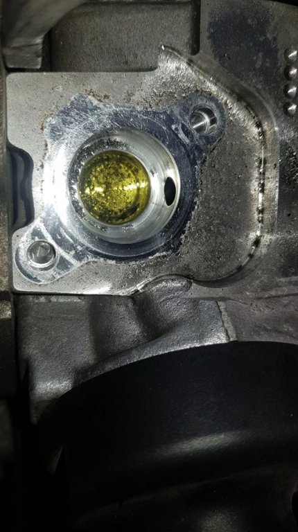

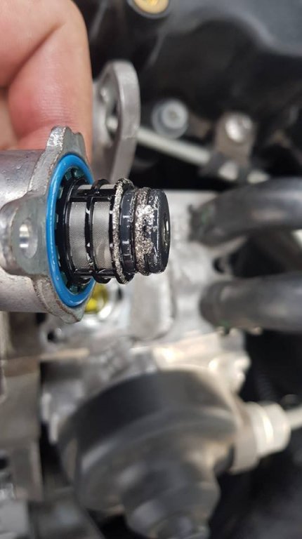

Każdy poleca sprawdzanie obecności opiłków na czujniku pompy wtryskowej. Zawarta w tym temacie jest też informacja o odpowietrzeniu układu po demontażu i ponownym montażu czujnika np. przy pomocy VCDS. Jednak co z osobami, które nie maja komputera i programu?
Nie wiem w ogole skad to pytanie, bez odpowiednich narzedzi sie nie pracuje. Jak nie masz to jedziesz do kogos kto ma albo czekasz az sie zepsuje.
8 godzin temu, Prezes_ATNT napisał:
Jeśli chcecie sprawdzić pompę na czujniku, nie mając komputera wystarczy, że z 10-15 razy włączycie i wyłączycie zapłon tym sposobem odpowietrzycie układ. (Potwierdzone u serwisanta).
Tak to sie odpowietrzalo silniki PD a nie CR.
7 godzin temu, Góral65 napisał:
ma bardzo wysoką temperaturę spalania i praktycznie w postaci mazi jest wyrzucany do wydechu
Bardzo wysoka czyli jaka?
Wyciągałem czujnik kilkukrotnie i nic się nie zapowietrza
Ostrzegam przed wyciąganiem czujnika i nie odpowietrzeniem układu komputerem. W moim przypadku pompa straciła ciśnienie i auto przestało odpalać. Jedno dobre, że pozbyłem się pompy z 2009r na  rzecz pompy z 2012r w dobrych pieniądzach.

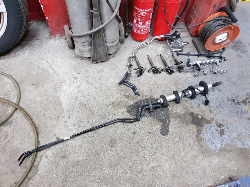

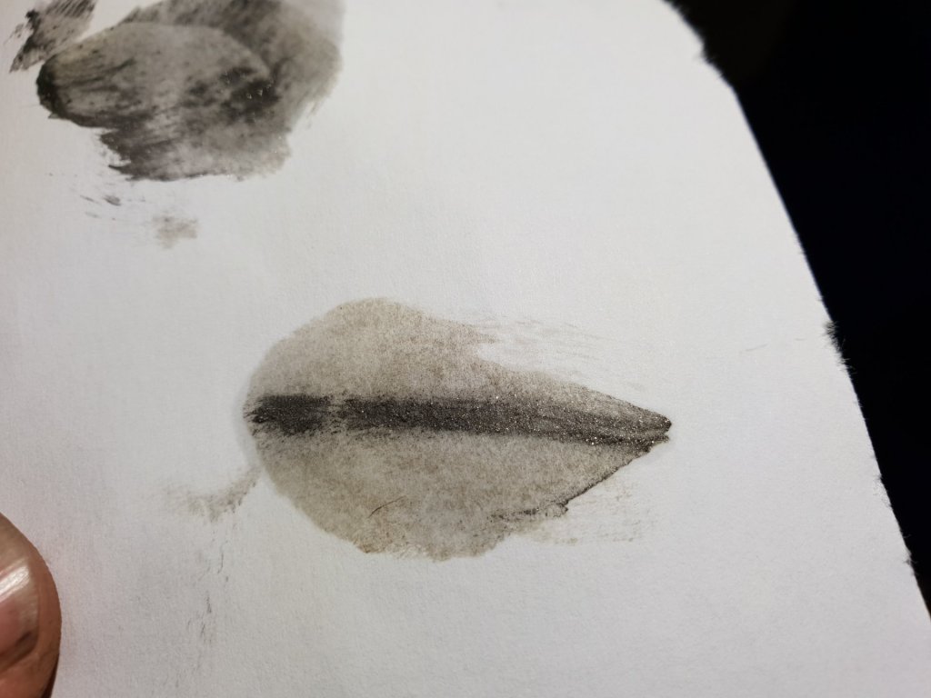

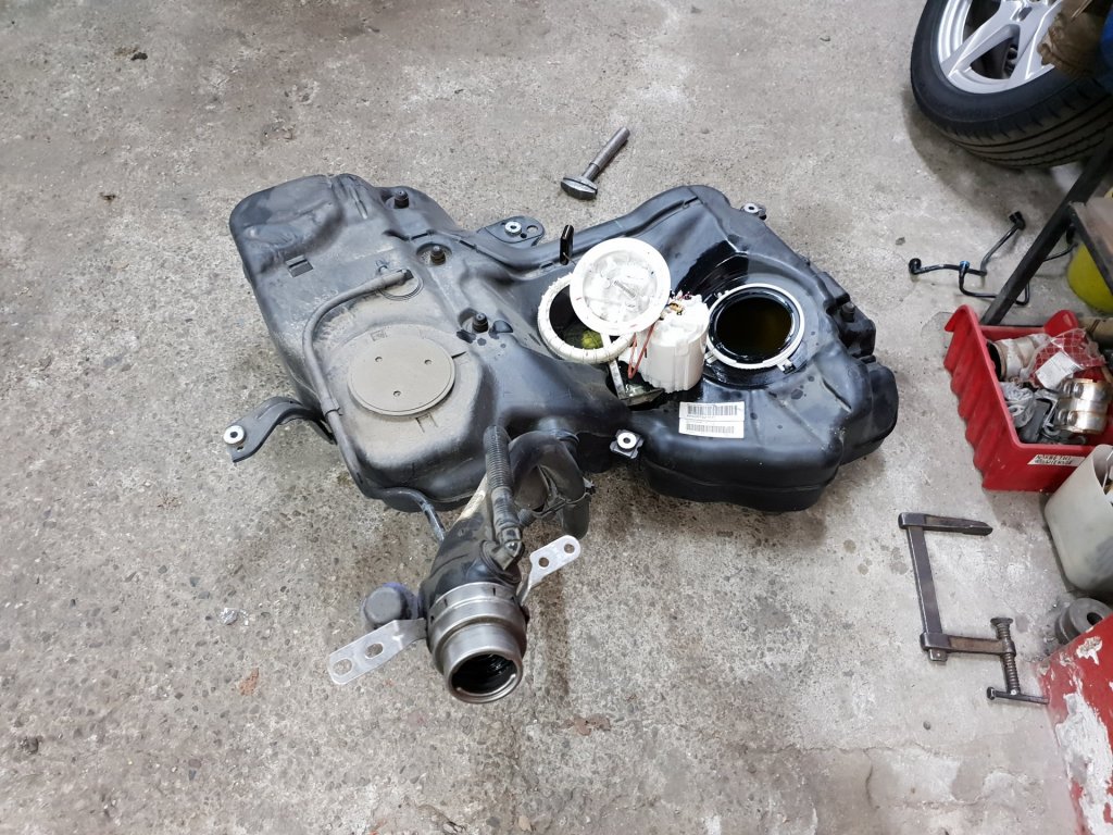

Koszt samej robocizny ok 1200-1500 zł ale z płukaniem układu , u nas padła decyzja na wymianę wszystkiego z nową pompą , zobaczcie co magnes wytargał z baku proszek , nie opiłki tylko proszek , masakra ?
Dramat ? te zdjęcia bym wysłał firmie Bosch bo chyba producentem pompy są oni ale oni powiedzą że Jeździłeś na złym paliwie
na pewno :) a pompa zrobiona z plasteliny ... w serwisie Boscha koszt naprawy ok 8-10 tys zł
