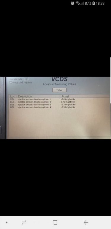

Jakie są prawidłowe dawki na wtryskach?
Jest jakiś zakres od do ale nie wiem jaki
Czym bliżej 0 to lepiej, odchyl dopuszczalny chyba do 2 powyżej już będą błędy
Od +3 do -3
+2 do -2
