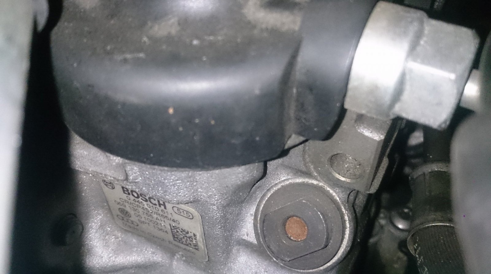

Pompa wysokiego ciśnienia - opiłki
Pokusiło mnie by zajrzeć do tego zaworka czy nie ma kolejnych opiłków po naprawie jakie 2k temu, po czym pojawił się problem pompa przestała pompować paliwo..Pompa wstępna uruchamiana (VCDS) podaje paliwo a pompa CR nie bije ciśnienia ? Co może być przyczyna ze pompa nie bije ciśnienia? Jest jakaś metoda jej  uruchomienia ponownie poza procedura odpowietrzania ?
Nie chcę Cię straszyć, ale u mnie była podobna sytuacja i niestety skończyło się to na wymianie pompy, poczytaj wcześniejsze posty pisałem już o tym.

Opiłki są aluminiowe
Opiłki są stalowe,  nie Alu. Macie zdjęcia rozebranej pompy , dla mnie jest to ewidentnie wada materiału.
Edytowane przez krzychuziom
Dokładnie opiłki stalowe również sprawdzałem u siebie.
Jak popychacz w pompie stanie w poprzek do wałka to nie ma siły żeby nie było opiłków
Witam. Przesledzilem caly watek i wykrecilem u siebie sitko przy pompie. I jest pare opiłkow. Wykrece jeszcze czujnik przy listwie i zobacze. I co sadzicie o tym? Zabierac sie za pompe? 268kkm 2008r 3tys km w Polsce
Jeśli chcesz jeszcze pośmigać autem... ,  ja bym wymienił...
