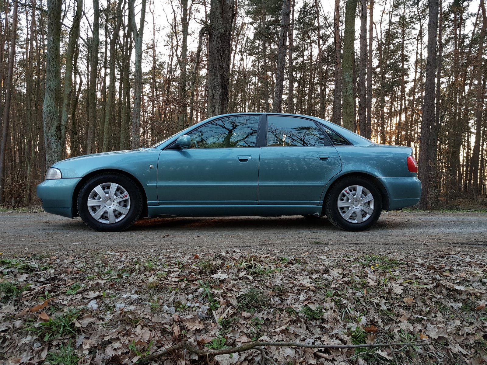

bombelm7 Opublikowano 21 Grudnia 2020 Opublikowano 21 Grudnia 2020 (edytowane) Czemu tak wszyscy narzekaja na 1BA... ??? pamietam jeszcze w B5 jak kupowałem sprężyny eibacha pro kit dedykowane pod seryjne amorki... czyli -30... chyba 1200zl płaciłem, ubierałem sam... latałem na tym z 200tys. km. po za*eb*nych drogach w kraju i to głównie powiatówkach, troche wojewódzkich, w styczniu tego roku sprzedałem auto wraz z nimi, do tego wielowahacz MS i nie mialem zadnych problemów nigdy z pływaniem, nurkowaniem, myszkowaniem itp... na oponach 215/50/17 kleił sie do drogi bdb... na 225/45/17 jeszcze lepiej, przy wymianie pamietam ze ubrałem nowe odboje monroe w dodatku dla serii... żadne sportowe... Obecnie tez kupiłem identyczny zestaw do B7 w sklepie eibacha i czekam na paczke. Zakładam ze nie potwierdze tezy ze 1BA wysypie sie przez te spreżyny... za nic w świecie... W B5 komfort jazdy nie odbiegal niczym od serii... auto siedziało niżej o wiele niż seria... A4 1998r. ADR 125km wolnossak B5 na oponach 195/65/15 i eibachu pro kit na w 100% seryjnym najnormalniejszym zawieszeniu. Kola założone do sprzedaży... Jak dla mnie 1BE tylko obniży nadwozie... i utwardzi co jest lipne przy pokonywaniu np zakretu 90km/h w koleinach i wyboistej drodze... Skok amortyzatora jak dobrze rozumiem powstaje w skutek naszej jazdy w terenie... im gorszy ten teren tym jego skok powinien być wiekszy. Sportowe amory 1BE maja ten skok krótszy wiec ich wydajnosc na nierownosciach jest chyba niższa... A moze źle to rozumiem? Drugie... to odboje... ograniczaja prace amortyzatora... chroniac go, wiec skoro po montazu sprezyn jest ok i nie dobijaja to gdzie mowa o szkodliwej pracy dla amorka? a ile przypadkow jest ze w d*p*e maja odboje i jezdza? i amory wytrzymuja? Puenta... Ja uważam że pro kit nie rozwala 1BA... nie przekonam sie... P.s Co do marki i ich pomysłów... temat rzeka... wystarczy zadać pytanie "po co zmienili zwrotnice na aluminiowe?" tak samo z zawieszeniem... wsadzili amory i sprężyny na -20 ktore dzis na aukcjach wygladaja dramatycznie, szrot... a ludzie to sprzedają po 4 stowy... bo "sport" oba te przykłady dla mnie miały za zadanie przynosic korzyści... pierwsze zmuszac do wizyt w serwisie a drugie do zakupu nowych zestawów amortyzatorów, ktore i tak kończyć się miały szybciej od 1BA i kosztować 2x wiecej... no ale były sport (czerwone). Sorry jeśli ktoś poczuł sie urażony jednak opisuje wszystko na podstawie jazdy na eibachu i to nie kilku tys km i sprzedazy auta tylko długiego czasu... bo B5 bylo ze mna 9lat a eibach w nim dobre 5 lub lepiej... i przejechalem napewno ponad 200.000km na seryjnych amorkach i nie dam sie ruszyć ? 1BE ok ladnie wizualnie ale nie na nasze drogi... jak ktos wieczorkiem na kiepa pod wielkopowierzchniowy postac jedzie i jest to jego jedyny wyjazd w dniu no to ok ale jak ktos robi 2000 - 2100km na msc to chyba nie za bardzo... Edytowane 21 Grudnia 2020 przez bombelm7 1
