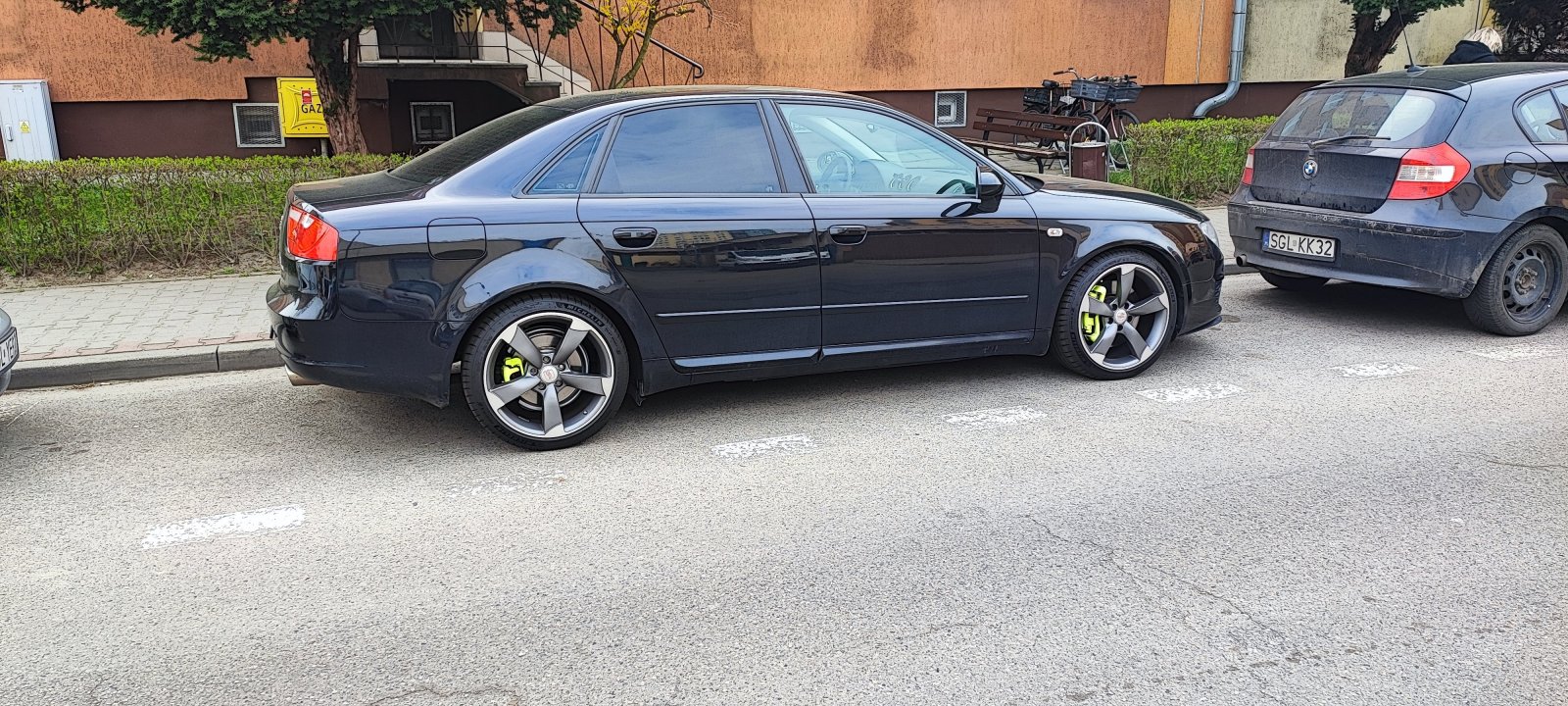

Dbaluch Opublikowano 21 Lipca 2022 Opublikowano 21 Lipca 2022 W dniu 21.07.2022 o 08:43, Ivanek napisał(a): Jak na moje oko to samochód stoi równo, 64,5cm każde z kół. Rozwiń Kurcze to u mnie przód ma 69 cm a tył prawie 67 cm , koła 235/45/17"
Ivanek Opublikowano 21 Lipca 2022 Opublikowano 21 Lipca 2022 To kolosalna różnica między tym co u mnie. No i też różnica między osiami której ja nie mam.
Mukade93 Opublikowano 21 Lipca 2022 Opublikowano 21 Lipca 2022 Amory sachsy od 1be eibachy kity, przód mam 63,5 tył 64,5
Dbaluch Opublikowano 21 Lipca 2022 Opublikowano 21 Lipca 2022 Kurcze to skąd aż taka różnica wysokości ? Aż tyle ze względu na inny rozmiar koła to nie możliwe , moja to a4 b6 avant , bez qautro
Dbaluch Opublikowano 21 Lipca 2022 Opublikowano 21 Lipca 2022 W dniu 21.07.2022 o 09:21, Mukade93 napisał(a): Amory sachsy od 1be eibachy kity, przód mam 63,5 tył 64,5 Rozwiń Twoja fajnie siedzi , tzn nie za nisko ani nie za wysoko , jak się sprawuje ten sachs z Elbach pro kit - 30 mm , może napisz co było wcześniej , może. jakieś porównanie pomiędzy tym co miałeś a tym co masz teraz ?
