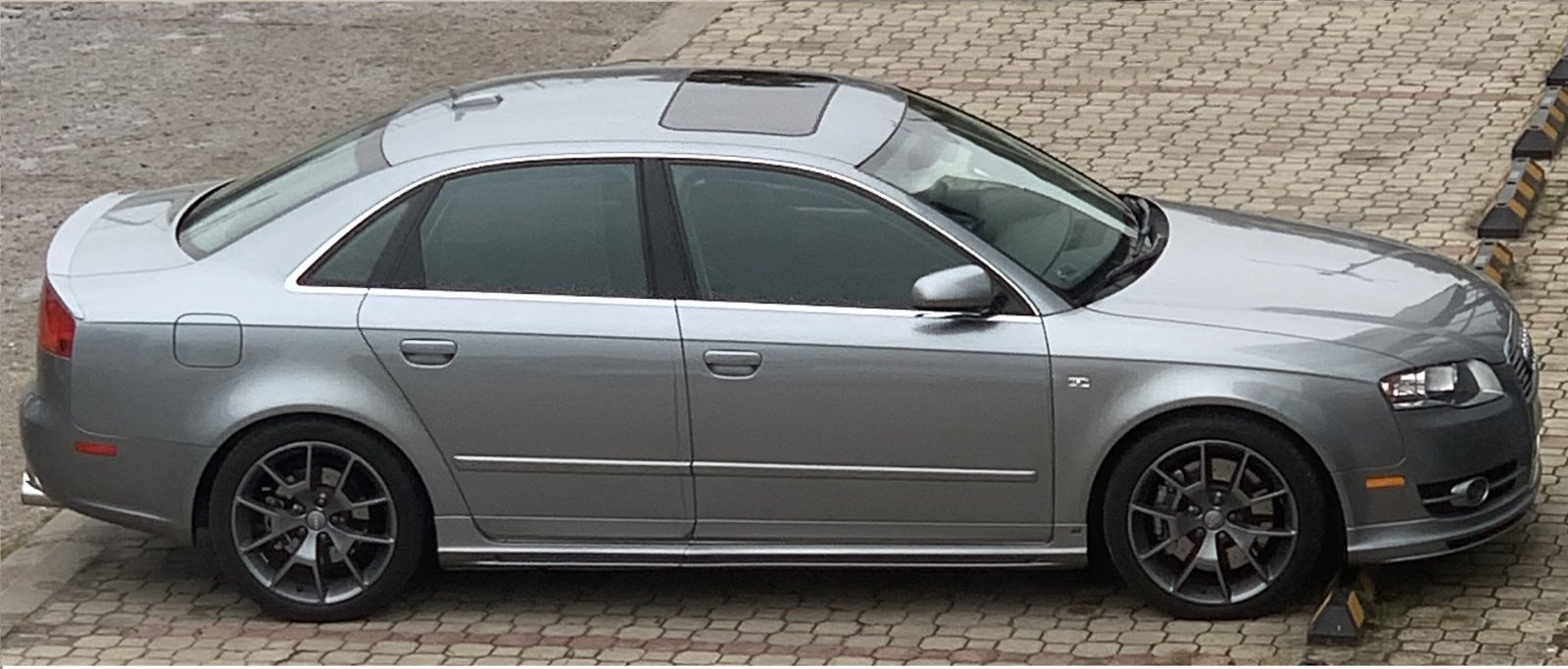

Kupilem eibach czarne - 30
Sprezyny sie ulozyly, ale kupilem podkladki na tył (mam butle 60l lpg), bo troche mi "usiadl" za bardzo. Na dniach mam nadzieję, ze mechanik mi zamontuje.
Aktualnie bez podkladek auto wyglada tak:
1.8T oska , lpg 60l
