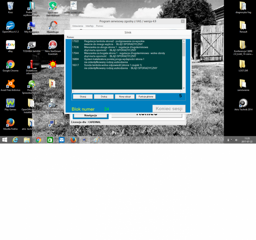

Panowie mam problem po wywaleniu kata zamontowaniu downpipe i zamontowaniu emulatorów sond wyskakuje mi check engine
Podłączyłem vaga i wyskoczyło mi trochę defektów jak ten probelm rozwiązać ? już mi nic do głowy nie przychodzi ? :(
Hejka mialem niedawno podobnie. Co jakis czas blad zwiazany z katalizatorem. Winna byla pompa SAI tzn pompa powietrza wtórnego. Rozgrzewa katalizator na zimnym silniku. Po jakims czasie zaczęła mi wyc. Po wymianie na nowa cichutko i juz ok 10 tys km i nie wywala check engine i katalizatora. Czesta przypadlosc tego modelu. W AVJ znajduje sie z prawej strony na dole przy zderzaku w okolicy zaworka DV.
