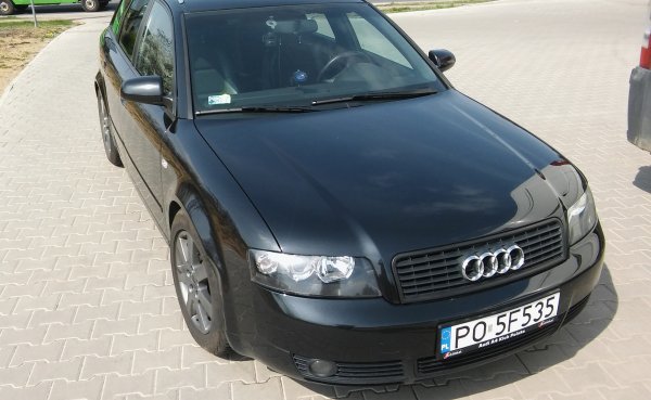

Ładna, tylko te dekielki zmień

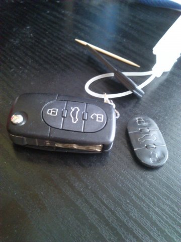

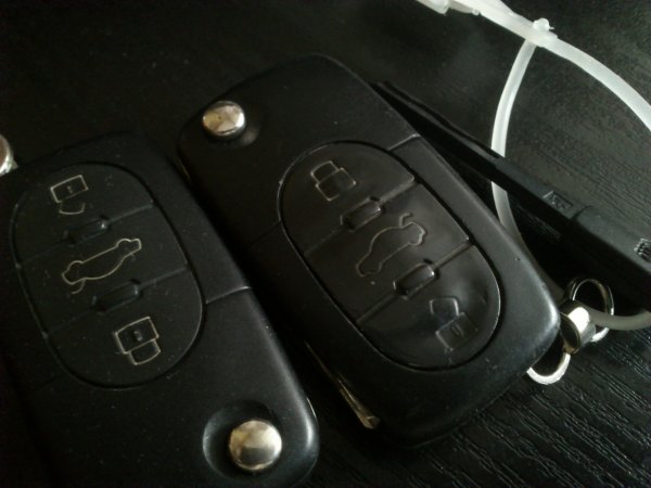

No i zacząłem bawić się duperelami - na pierwszy ogień poszły kluczyki:

Zgodzę się z selekt'em. Dekielkie koniecznie do zmiany. Xenon dołożyć do tego i oczywiście położyć na ziemię ją ;)
Dekielki myślałem, że tak na szybko chociaż sprejem na srebrno trzasnąć żeby kolor był przynajmniej jednolity a nie takie obdartuchy :kox:

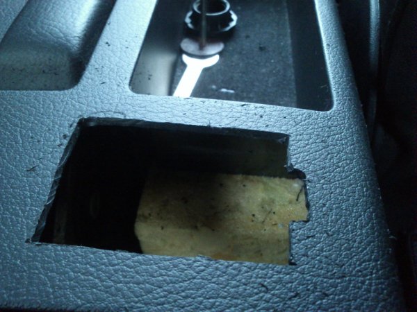

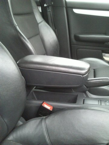

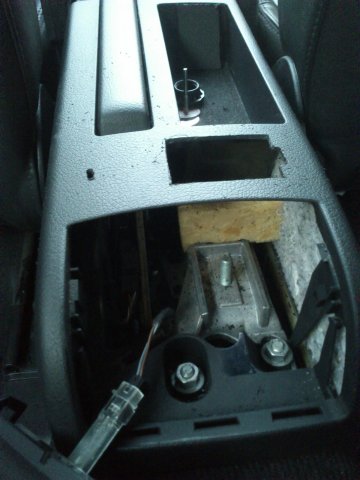

Święta były to było też trochę czasu na małe rezanko i w moim wozidle w końcu wylądował łokieć którego nigdy nie było :banan:

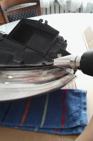

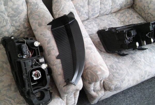

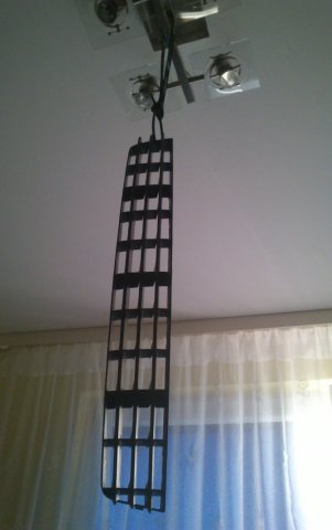

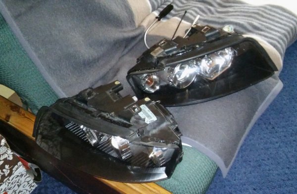

Ostatnio miałem trochę czasu to zachciało mi się walczyć z lampami i nigdy więcej już ich nie ruszam... Na rozklejenie i pomalowanie zeszło kilka ładnych dni :D

Pomalowałem podkładem, później farbą i w jakąś reakcje weszło... Dosłownie wszędzie gdzie zostały resztki "chromu" porobiło mi bąble i rozpuszczało farbę z podkładem :facepalm::lol:
Czytałem że ciężko, ale trzeba było sprawdzić samemu :wink:

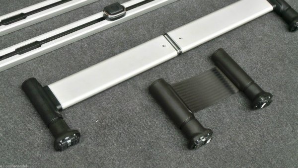

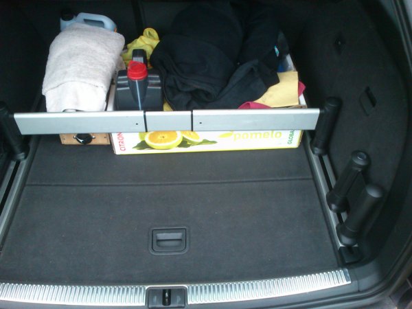

Pakiet bagażnik tzw. fixierset
Na aucie

Do lamp używałes podkładu,matowałeś plastik papierem przed malowaniem?

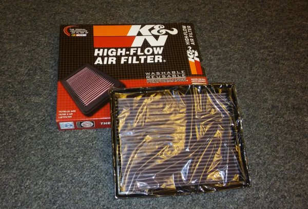

Ładny filt k&n
podkładu nie używałem, ale trzeba porządnie usunąć ten "chrom"
za pierwszym razem tylko zmatowiłem z grubsza i odtłuściłem, ale farba się zaczęła ważyć tam gdzie zostały większe kawałki poprzedniej warstwy (już przy malowaniu słabo kryło i im więcej się nakładało farby tym mocniej nie kryło (nowa farba jakby rozpuszczała starą która była już sucha)
starłem wszystko delikatnie do plastiku acetonem (delikatnie bo aceton przy mocniejszym tarciu rozpuszczał plastik) i później kryło już bezproblemowo ;)

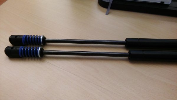

Witam, widzę, że u Ciebie klapa otwiera się przy niskich temperaturach. Masz jakieś mocniejsze sprężyny ? U mnie przy zielonych w zimę nie daje rady sie podnieś klapa.
1 godzinę temu, Adakiahz napisał:
Co do tej klapy to też muszę sobie coś takiego ogarnąć :D eleganckie
powiem, że przydatne i cieszy chociaż zamykanie bagażnika jest brudniejsze bo wcześniej można było końcówką palca teraz trzeba trochę się postarać :)
w temacie pisali, że najlepiej dwa zestawy sprężyn zielone+niebieskie ale niebieskie przy mrozie też nie będą do końca działać. Ja zamówiłem tylko niebieskie póki co i zobaczymy jak to się będzie sprawowało :hi:
