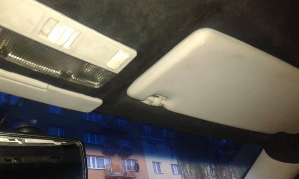

mdziaba Opublikowano 24 Stycznia 2017 Opublikowano 24 Stycznia 2017 Ja sam wymieniłem sobie materiał w podsufitce, koszt około 100 zł. materiał coś podobne do zamszu, kolor czarny
karaluch8 Opublikowano 25 Stycznia 2017 Opublikowano 25 Stycznia 2017 23 godziny temu, mdziaba napisał: Ja sam wymieniłem sobie materiał w podsufitce, koszt około 100 zł. materiał coś podobne do zamszu, kolor czarny Słabo mi się to widzi. Czarny z jasnymi słupkami itd. Pomaluj słupki, zrób all na czarno, i będzie gitarka. 1
mdziaba Opublikowano 26 Stycznia 2017 Opublikowano 26 Stycznia 2017 Kolega ma podobny kolor w golfie, fajnie to wygląda na żywo, mi się podoba
Arek8888 Opublikowano 27 Stycznia 2017 Opublikowano 27 Stycznia 2017 Dnia 24.01.2017 o 19:11, mdziaba napisał: Ja sam wymieniłem sobie materiał w podsufitce, koszt około 100 zł. materiał coś podobne do zamszu, kolor czarny Spoko wygląda Ja też planuję u siebie wymieniać materiał. Mógłbyś napisać co po kolei trzeba demontować aby podsufitka zeszła? Nigdy tego nie robiłem i boję się połamać.
mdziaba Opublikowano 27 Stycznia 2017 Opublikowano 27 Stycznia 2017 Jak dobrze pamiętam: - wyciągnąć z zatrzasków przednie słupki, później środkowe słupki( ja rozbierałem też dół środkowych słupków ponieważ musiałem pas przeciągnąć przez ten plastik ze słupka), póżniej tylne słupki ( mi pękły przy ściąganiu plastiki tak były spróchniałe ); -odkleić uszczelki nad drzwiami co są w kolorze podsufitki; -odkręcić wszystkie strach łapki, lampkę i słoneczniki, -i podsufitka już odkręcona, fotel pasażera oparcie na maxa rozchylić i wyjdzie drzwiami pasażera:D
Arek8888 Opublikowano 28 Stycznia 2017 Opublikowano 28 Stycznia 2017 Dzięki wielkie za szczegółowe wyjaśnienie A co do odklejania tych uszczelek, to w jaki sposób je później ponownie przykleić?
mdziaba Opublikowano 28 Stycznia 2017 Opublikowano 28 Stycznia 2017 u mnie było na kropelkę przyklejone tak wyglądało i tak przykleiłem później też
