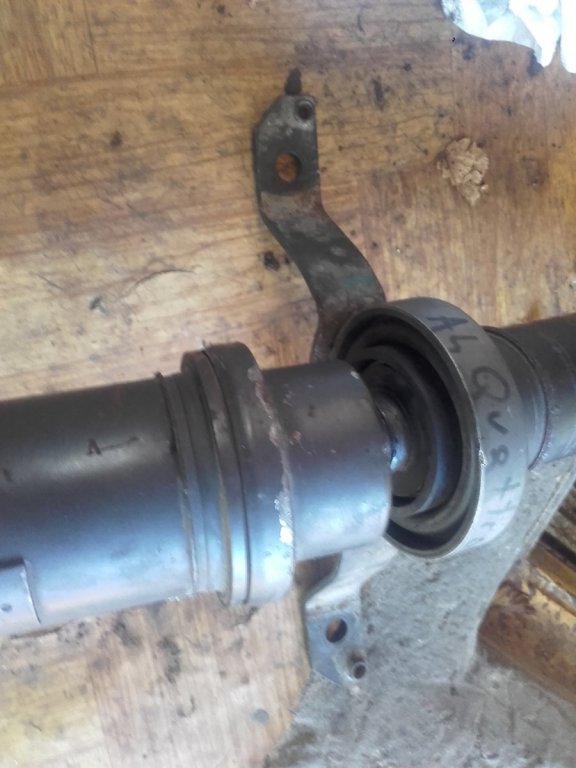

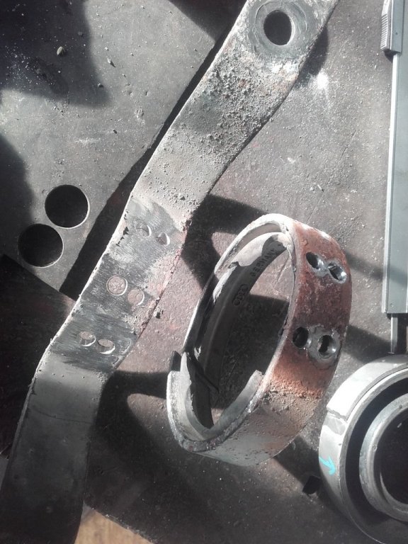

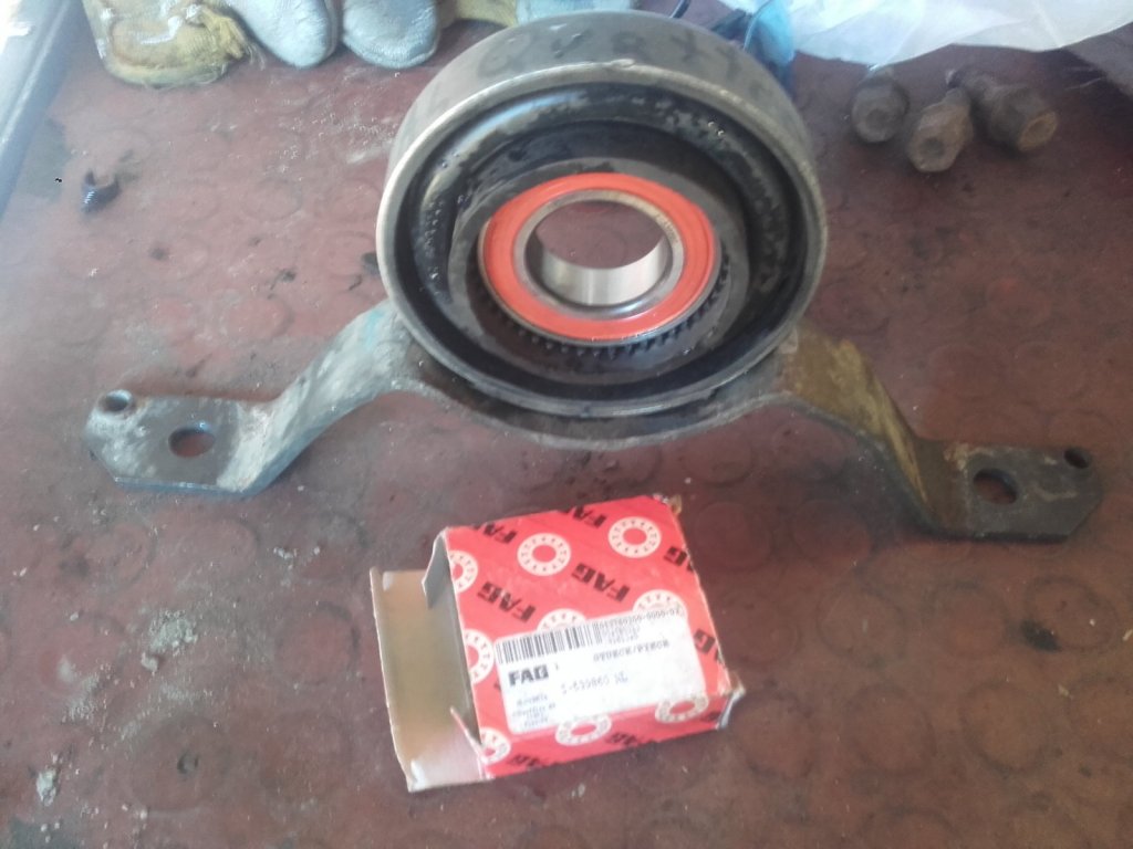

Dziś wkońcu zabrałem się za wymianę podpory wału bo guma była już popękana choć żadnych problemów nie było.Przebieg na liczniku 215 tyś łożysko podpory stan bdb choć założyłem nowe fag, podpora omega A. Ktoś kiedyś demontował wał i zamontował go odwrotnie w samochodzie.Po przeróbkach wszystko w porządku choć z zawleczką rozdzielającą wał trzeba się trochę pomęczyć.

Nie było problemów z przespawaniem mocowań do podpory z omegi?
Ażeby rozłączyć okrągłą część podpory z płaskownikiem mocującym musiałem rozwiercić 6 zgrzewów które później zaspawałem łącząc element z nową podporą.Podczas spawania trzeba robić przerwy na chłodzenie ażeby nie uszkodzić gumy.
