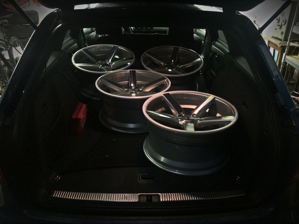

tomekhxc Opublikowano 12 Lutego 2016 Autor Opublikowano 12 Lutego 2016 ja już spakowany , jutro na te laczki jade gumy założyc
tomekhxc Opublikowano 12 Lutego 2016 Autor Opublikowano 12 Lutego 2016 no było 8,5 ale zjezdzili mnie tu i posłuchałem starszych

tomekhxc Opublikowano 12 Lutego 2016 Autor Opublikowano 12 Lutego 2016 ile powietrza ładować w te gumy? z 2,5 ?
FroS-t Opublikowano 12 Lutego 2016 Opublikowano 12 Lutego 2016 Ja bym tak z 2,8 albo 3 załadował, chociaż na 3 będzie twardo bo mam teraz tyle u siebie, ale niech inni się wypowiedzą.......
H4mm3R Opublikowano 12 Lutego 2016 Opublikowano 12 Lutego 2016 ile powietrza ładować w te gumy? z 2,5 ? A ile masz na oponie? Max 2,8

vwbartus Opublikowano 13 Lutego 2016 Opublikowano 13 Lutego 2016 Przepiękna furmanka Poczytałem temat apropo felg i myślę że będziesz miał kłopot z założeniem tej felgi na przód jak założysz zacisk od A6 lub 6tłok brembo na przód . Ja u siebie przymierzałem tą felge pod 6 tłoko z ET 45 + dystans 10mm i niestety musiałbym dać dystans co najmniej 15 mm i tak bym musiał spiłować zacisk . Sytuacja i tak zmusiła mnie do podpiłowania zacisku pod felge OMANYT z ET 33 + dystans 5mm bo kształt felgi jest tak ujowy że nie pasuje . Wszystko by było ok gdyby np założyć tak jak ma Hamer tarcze 375 i zacisk na adapteże wtedy zacisk jest dalej od piasty i praktycznie każda dobra felga wchodzi . A poza tym auto petarda
akjam Opublikowano 13 Lutego 2016 Opublikowano 13 Lutego 2016 Dawaj jakieś foto z przymiarki! Concave dobry:kox: Dawaj jakieś foto z przymiarki! Concave dobry!
tomekhxc Opublikowano 13 Lutego 2016 Autor Opublikowano 13 Lutego 2016 Przepiękna furmanka Poczytałem temat apropo felg i myślę że będziesz miał kłopot z założeniem tej felgi na przód jak założysz zacisk od A6 lub 6tłok brembo na przód . Ja u siebie przymierzałem tą felge pod 6 tłoko z ET 45 + dystans 10mm i niestety musiałbym dać dystans co najmniej 15 mm i tak bym musiał spiłować zacisk . Sytuacja i tak zmusiła mnie do podpiłowania zacisku pod felge OMANYT z ET 33 + dystans 5mm bo kształt felgi jest tak ujowy że nie pasuje . Wszystko by było ok gdyby np założyć tak jak ma Hamer tarcze 375 i zacisk na adapteże wtedy zacisk jest dalej od piasty i praktycznie każda dobra felga wchodzi . A poza tym auto petarda zacisk bedzie ori s4 345 /300 także dystanse beda 15 mm juz mierzyłem , w wieksze zaciski nie chce sie juz bawic bo na zime zakladam 17 i pozniej znowu zmiana felg opon itd tak ma dydo u siebie i tez dawal male dystanse zeby nie obcierały , bedzie dobrze akjam , przymiarki póki co nie bedzie bo najpierw musze gwint założyć a narazie w b6 musze pare pierdółek pokończyć jak bedzie gotowe to b7 idzie pod nóż a dwóch aut nie uziemie bo mi potrzebne
