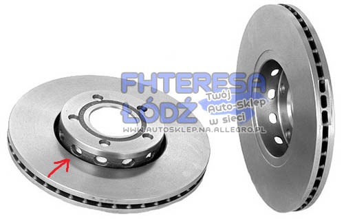

przemek11 Opublikowano 26 Grudnia 2014 Opublikowano 26 Grudnia 2014 Panowie pytanie za 100pkt Przyszedł śnieg i teraz dopiero widać jak działa ABS w mojej a4. jade po zaśnieżonej, śliskiej nawierzchni z prędkością 70-80km/h naciskam na hamulec (gwałtowne hamowanie) i raz auto widać że hamuje, widać że chce się zatrzymać i czuć to (ABS działa, samochód hamuje w miare dobrze) a drugi raz taka sama sytuacja naciskam na hamulec, ABS sie załącza ale auto jedzie dalej i bardzo pomału wytraca prędkość. W obu przypadkach widac bardzo dużą różnice. Co może być tego przyczyną? dodam że tył Tarcze i Klocki nowe, przód tylko klocki nowe. I jeśli to ma jakiś wpływ 2 przeguby, nowe, wymienione tydzień temu.

przemek11 Opublikowano 29 Grudnia 2014 Autor Opublikowano 29 Grudnia 2014 a powiedz mi gdzie dokładnie jest ta koronka? z tyłu to wiem, bo wymieniałem tracze to sie namęczyłem aby tą koronke wcisnać na tarcze. a z przodu? to sa te otwory w tarczy? Zdjęcie zapożyczone! Jakbyś mógł coś dokładniej opisać
Dev Opublikowano 29 Grudnia 2014 Opublikowano 29 Grudnia 2014 Koronka jest na piascie tylnej tarczy, ktore stanowią jednolita całość. Przednie koronki są na przegubach napedowych. zdjecia ktore wrzuciles to zdjecia przednich tarcz
przemek11 Opublikowano 29 Grudnia 2014 Autor Opublikowano 29 Grudnia 2014 Tak z tyłu to wiem gdzie jest koronka. Koronka jest na piascie tylnej tarczy, ktore stanowią jednolita całość. tylko troche sie chyba z Tobą nie zgodze, ponieważ kupowałem nowe teracze na tył i nie miałem na nich koronki nowej. BYło puste miejsce i ze starych tarcz musiałem zbijać koronke i nabijać na nową tarcze w miejscu które było zostawione nia nią. koronka i tarcz nie stanowią jednolitej całości jak mówisz Przednie koronki są na przegubach napedowych. tak własnie sie zastanawiałem jak przeguby robiełm czy to aby nie przypadkiem na nich jest koronka od ABS i jak widać dobrze kminiłem A jak zmierzyć te odległosci? zdjecia ktore wrzuciles to zdjecia przednich tarcz tak wiem, tylko na początku jak wymieniałem klocki na przodzie to myślałem że może te otwory co zaznaczyłem strzałką, to są właśnie od ABS, ale jednak nie
Dev Opublikowano 29 Grudnia 2014 Opublikowano 29 Grudnia 2014 Nie zrozumiales mnie z tylu tarcza i piasta to całość, nie pisałem o koronce. Prawidłowa odleglosc między czujnikiem a koronką to 0.6-0.8mm o ile z tyłu łatwo to zmierzyc to z przodu robi sie to praktycznie na czuja. ja zawsze wciskam do oporu i delikatnie krece piasta, kiedy zaczyna trzec to lekko cofam i jest ok
