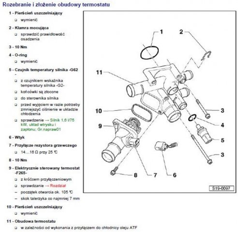

Dawid10691 Opublikowano 3 Kwietnia 2021 Opublikowano 3 Kwietnia 2021 Witam mam problem uciekającego płynu chłodniczego z termostatu a dokładnie z metalowej rurki wchodzącej do termostatu przykręconej na śrubkę tej jest oring czy zna ktoś średnice bądź też numer tego oringu 2.0 Alt . w tym miejscu co wskazuję czerwona strzałka. http://www.pelicanparts.com/techarticles/Audi_B6_A4/27-WATER-Thermostat_Replacement/images_small/pic11.jpg
