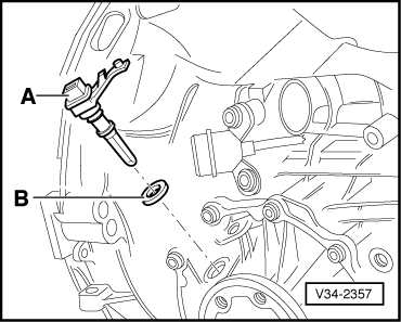

Panowie a ja wam podsunę inną rzecz do sprawdzenia i przetestowania.  Wymieniał ktoś z was coś takiego jak impulsator prędkości który jest gdzieś w skrzyni biegów???  Ponoć to jest najprawdopodobniej przyczyną tych durnych podbijających się i wolno spadających obrotów gdy się silnik nagrzeje. Najlepsze jest to że sam próbowałem to zlokalizować i nawet przy pomocy mechanika i się to nie udało. Niby na zdjęciach gdzieś tam w internecie znalazłem że siedzie to elegancko w boku skrzyni i na allegro takich impulsatorów jest mnogo ale chyba tylko do wersji B5, B6 i B7 ale w dieslu bo konkretnie do benzyny ALT nie mogę tego znaleźć.
Najlepsze jest to że dzwoniłem do serwisu i po numerze vin koles tego w skrzyni nie znalazł ale gdy zapytał się mechanika na warsztacie w serwisie to mu powiedział że jest ale żeby wszedł w mechanizm różnicowy i znalazł i ku mojemu zdziwieniu w cenie 30zł i 60zł bo to ponoć sklada sie z czujnika i czegos tam jeszcze nie pamietam.  Kurde nie mogę tego zlokalizować u siebie obszukałem całe auto na kanale i nie wiem gdzie to jest w naszej wersji ALT, ale gdzieś siedzi skoro serwis coś takiego mi podał.  Mechanik mi powiedział że skoro to się dzieje własnie gdy sie silnik nagrzeje to tym bardziej to utwierdza go w przekonaniu ze to ten impulsator bo tam jest cewka w nim i gdy dostanie temperatury to ma przebicia czy zaklucenia i dlatego nie daje własciwych parametrów na ECU i dlatego tak dziwnie moga sie zachowywać obroty na ciepłym.  Mówił jeszcze ze problemy z obrotami również powodują czujniki obrotów kół bo brudzą się od scierających sie klocków a szczególnie tarcz i te opiłki które na nich lądują będą zakłócać odczyty na czujnikach i również jajca potem są z obrotami, tyle że jak ściągnąłem koło to ku mojemu zdziwieniu ten czujnik jest wpięty w przegub a nie w kierunku tarcz jak to było w starszych modelach dlatego w B7 tą wersje bym wykluczył bo raczej nie ma możliwości zasyfiania sie ich od tarcz i klocków gdyż są wpięte szczelnie w przeguby....
Ja w każdym bądź razie  wymieniłem czujnik pod sprzęgłem, mam zero nieszczelności gdziekolwiek na silniku i jakimkolwiek ukladzie, wymieniłem zaworek odpowietrzania skrzyni korbowej, były wymienione świece i masę innych rzeczy sprawdzonych o których napisali tu poprzednicy i nic nie pomogło więc żadna teza i przypuszczenia innych nie były celne a teraz obstawiam na ten impulsator prędkości bo on jest moim zdaniem bardzo prawdopodobny i nakierował mnie na to koleś który w Niemczech kilkanaście lat w oplu robił i jest naszym nowym ostatnio w rejonie mechanikiem i widzę ze ma wiedzę w zakresie elektroniki zarąbistą więc to obstawiam, tylko problem taki że jedyne co znalazłem w skrzyni to włącznik tylnych świateł chyba że on również jest tym impulsatorem bo z rysunku miejsce jego lokalizacji pasuje ale wtyczka jest 5 pinowa ale kable tylko dwa do niego idą więc to chyba nie to.
Co wy o tym sądzicie? moze komus sie uda zlokalizowac te ustrojstwo gdzie w ALT jest?
A nie przypadkiem do 2003r był montowany takowy impulasator a potem już prędkości są czytane z ABS-u ?
No właśnie o tym mój mechanik również wspomniał że mogą być tylko z kół brane ale to dlaczego serwis podał mi że jest coś takiego tylko że siedzi w mechanizmie różnicowym no ale to przecież musi być gdzieś przy skrzyni tak? bo to przecież nie jest na tył napęd tylko przód wiec gdzieś przy silniku przy skrzyni konkretniej musi być....  Nie mam jak nawet podjechać do serwisu bo za daleko i brak na razie czasu ale kiedyś się wybiorę i wtedy chyba mi pokaże dokładnie na rysunku gdzie to jest i jak wygląda...
ELSA podaje, że
 Od 07.02r brak czujnika prędkościomierza -G22-.
Od 07.2002 nie występują czujnik prędkościomierza -G22- oraz należące do niego koło napędowe. Zamiast czujnika prędkościomierza -G22- zamontowane są korki (zaślepki).
