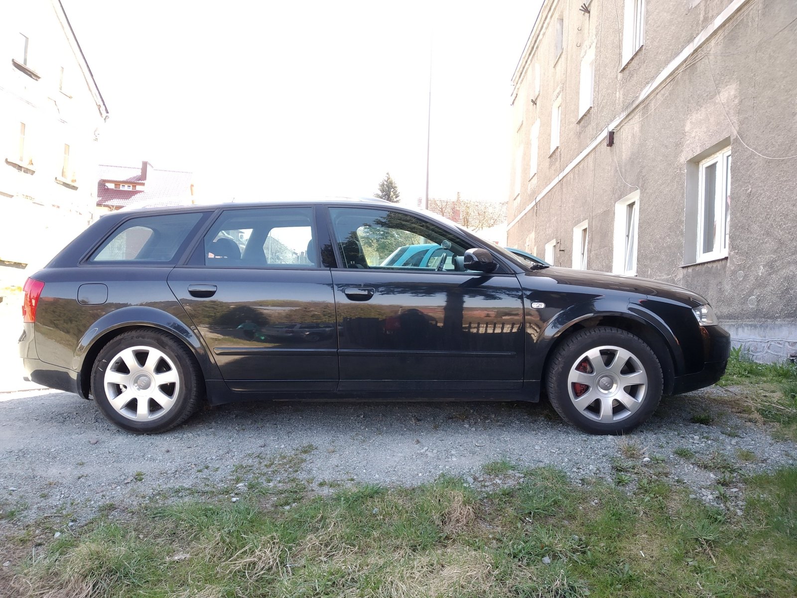

No przód był ok 66,8 teraz 65,3 z jednej strony,
Z drugiej teraz ok0,5cm więcej.
W sumie siadlo narazie ok1.5 cm. A różnica między prawa a lewą stroną wynika moim zdaniem ze zużycia amorkow.
za tydzień / dwa znowu pomierze, jak się ułoży.
Zadowolony jestem z faktu, że zblizylem się wysokością przodu do tylu, choć jeszcze minimalna różnica jest.
ale to tak jak mówię - amortyzatory swoje już przejezdzily.
dodaję fotę dla potomnych...
przypominam, zawieszenie ori 1BV
talerzyk:
a tak wygląda na drugi dzień po wymianie:
