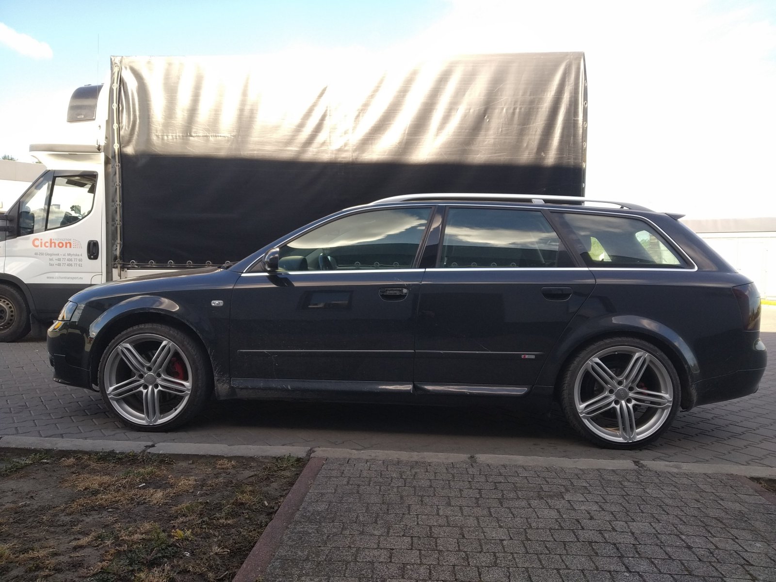

Panowie mam problem z wysoko stojącym przodem samochodu względem tyłu. Różnica to około 3-3,5 cm.
Tył chciałbym zostawić bez zmian bo jest ok na feldze 19"

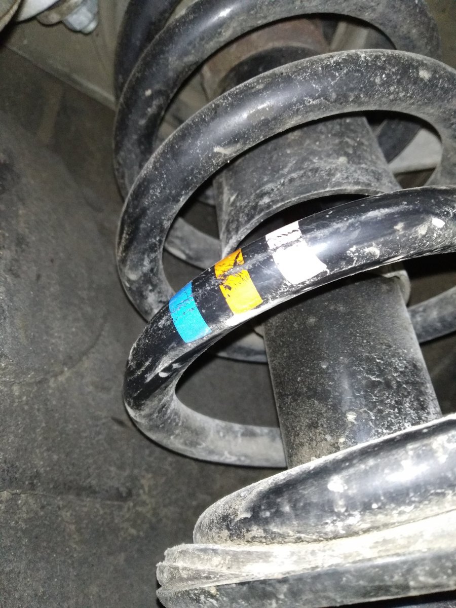

Mój zawias to 1BA ze sprężynami z przodu z paskami: niebieski, pomarańczowy, biały (w tabeli nie mogę znaleźć kategorii) Natomiast tył zielony, zielony, biały, kat 12.
We wcześniejszych postach wyczytałem żeby zmieniać sprężyny kompletami przód i tył ale jeżeli zmienię również tył to przód dalej będzie wyżej względem tyłu czyż nie?

Ogólnie to jeżeli przechodzisz na 1be to schodzisz 1-2 klasy wagowe mniej niż to co masz w 1ba.  Ja np jak kiedyś  u siebie zakładałem to żeby bardziej mi przód zszedł to dałem sprężyny o 3 kategorie wagowe mniej a zeszlo tylko 2cm a nie wiedziałem jeszcze wtedy o tych talerzykach ? lepiej dać max 2 kategorie mniej i talerzyki niż przesadzić np 5 klas zejść bo wydaje mi się że potem sprężyna już za miekka dla danego auta może być. A tak wogole to ile masz cm od ziemi do rantu ze tyl na 19 spoko siedzi?
Według pomiaru na w miarę równej kostce z prawie pełną butlą gazu i połową benzyny z tyłu mam około 65cm, a przód około 69cm.  Dodaję zdjęcie dla poglądu, wydaje mi się, że w miarę ładnie wypełnia nadkole z tyłu. Podpowiecie mi jeszcze jaka kat ma moja sprężyna z przodu? patrzę w te tabelkę i nie widzę moich kolorów.

Hmm dziwne bo nijak to nie pasuje jedynie przyjac że to niebieski pomarańczowy różowy wtedy to klasa wagowa 9 dla 1ba. A jeszcze powiedz jaki masz silnik? Masz jakąś wlepe w bagazniku? Wtedy będzie coś więcej wiadomo. Chociarz silnik podaj.

No to zgadza się, klasa wagowa przedniej osi 9 "OJJ". Tyl tak siedzi bo masz butle z gazem.
