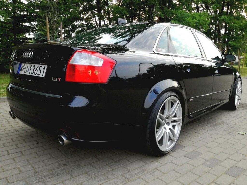

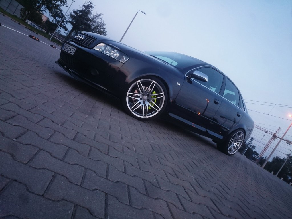

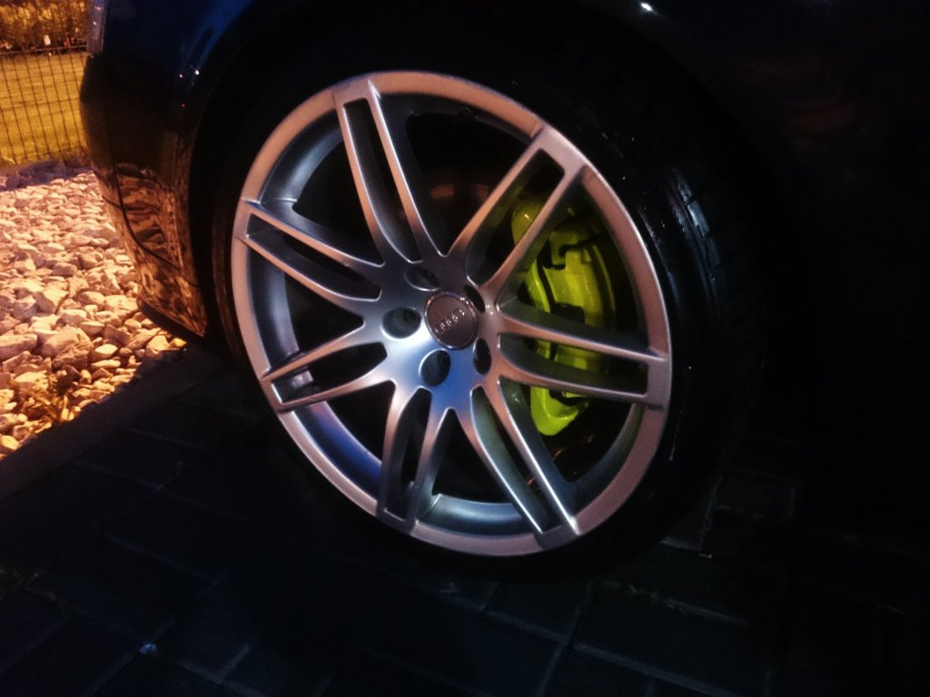

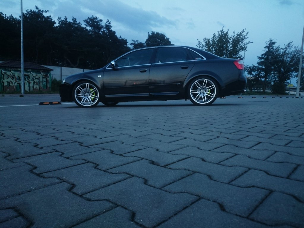

MichałA4 Opublikowano 4 Stycznia 2019 Autor Opublikowano 4 Stycznia 2019 Siema , wg mnie nie jeździło się na tym secie źle, tu i ówdzie przytarło po zmianie sprężyn na sportline , ale myślę że przy założeniu opon 225/35 przycierek by nie było, sam teraz szukam felg na lato i też będą to 19''9j i opona na to pójdzie 225 właśnie . Znalazłem kilka fotek na tel: 2
black4 Opublikowano 4 Stycznia 2019 Opublikowano 4 Stycznia 2019 Pięknie wyszło! Ładny czarnuch! Fotki top, dzięki ;D Pozdrawiam

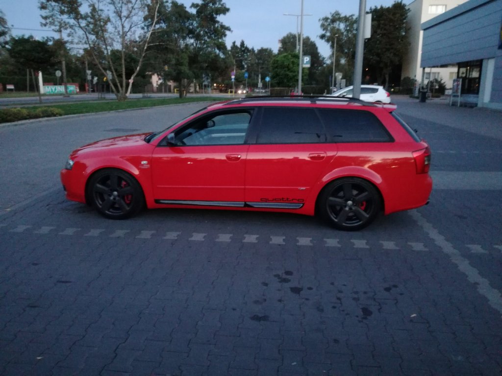

MichałA4 Opublikowano 4 Stycznia 2019 Autor Opublikowano 4 Stycznia 2019 Auto już dawno zmieniło właściciela Teraz na lato planuje kupić pompei albo rotora w 19"9j et33 i oponę na to wrzucę 225/35/19, powinno to w miarę siąść . W obecnej A4 mam kit obniżający vogtlanda i auto na 18" stoi na 63cm przód i tył zobaczymy jak się 19-tka ułoży na tym. Tak to teraz wygląda: 1

dayd_4 Opublikowano 4 Stycznia 2019 Opublikowano 4 Stycznia 2019 4 godziny temu, MichałA4 napisał: Auto już dawno zmieniło właściciela Teraz na lato planuje kupić pompei albo rotora w 19"9j et33 i oponę na to wrzucę 225/35/19, powinno to w miarę siąść . W obecnej A4 mam kit obniżający vogtlanda i auto na 18" stoi na 63cm przód i tył zobaczymy jak się 19-tka ułoży na tym. Tak to teraz wygląda: Bardzo ładnie to wygląda w czerwonym... A o koła pytałem, bo sam coś planuję i myślałem właśnie o tych z RS4 9J
black4 Opublikowano 4 Stycznia 2019 Opublikowano 4 Stycznia 2019 Ale ta czerwona piękna... jeszcze z czarnymi dodatkami
