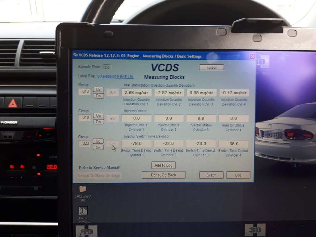

Spójrz na korekcje pierwszej pompki , prawie max na plusie, bipy też na niej bardzo wysokie :decayed:
Na rozgrzanym silniku na luzie przytrzymaj go na obrotach 2-2,5 tysiąca, po czym puść gaz i obserwuj korekcje i bipy.
Jak z początku będą prawie w normie i w miarę upływu czasu będą rosły, to wymieniaj uszczelniacza na pompkach.
Przy takich objawach prawie na 100% problem tkwi w uszczelnieniu pompowtryskiwaczy,  świadczą one o przedostawaniu się spalin do szyny paliwowej w głowicy i są powodem problemów z poprawnym napełnianiem pompek paliwem.:hi:
