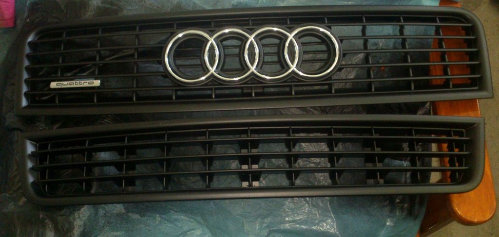

- pomalować grill na czarno JEST

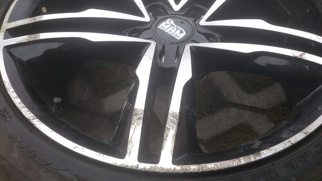

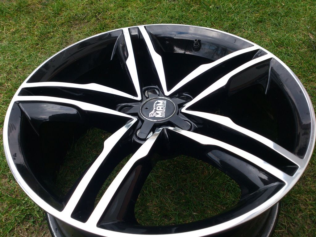

Polerowanie felg
Wyglądały nieciekawie...
i wyszło tak: Na tych zdjęciu nie widać dobrze efektu, ale lustro większe/mniejsze wyszło i ładnie lśnią :) Jak coś służę radą..DSC_0762.jpg

wywal grille w chromie :wink:
przód może jeszcze na dniach będzie bez chromów, bo nie pasują.. tylko znaczek zostawię i będzie malina :)

Dobra furka :wink: Ładne felgi :) Dokupiłeś, czy razem z autem były? Powodzenia w modzeniu
Czego używałeś do polerki felg?
Były dorzucone, ale jakiś talent na nich jeździł, bo były konkretnie podrapane, jakby ocierał się o 20 cm krawężniki :-/
Do polerki używałem papierów o gradacji od chyba 60 i stopniowo aż do 2000-2500. Wszystko ładnie zeszło. Później wiertarka z filcem i zielona pastą polerską w kostce i na zakończenie krążek bawełniany i pasta autosol. Nie zabezpieczałem powierzchni żadnym lakierem, a korzystam z myjni często i nic się nie dzieje.. Teraz tylko odświeżyłem szybko autosolem i błyszczy :-)
Edytowane przez toman
ja bym fele cale w kolor wsadzil jakos nie przemawia ta polera za mna ale samochodzik ladny :)
Edytowane przez Michalekbmw

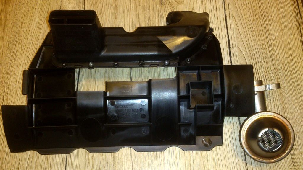

Czyszczenie smoka, a raczej wymiana. Jakiś mądry przedziurawił sitko....
Przy okazji wymiana plastiku, który rozleciał się w rękach :/

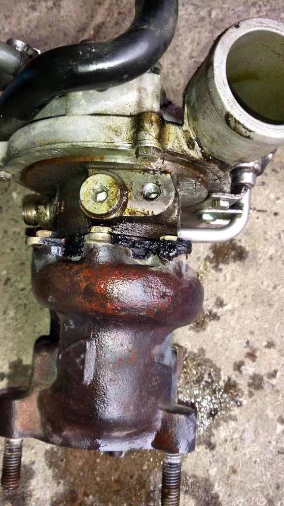

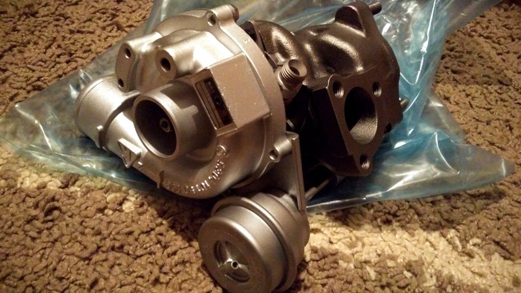

Turbo puszczało olej i było w masakrycznym stanie, więc poszło do regeneracji na ori częściach. Przy okazji czyszczenie i wymiana odmy, która była całkiem popękana..
Różnica w jeździe na duży plus, stare pompowało 0,55 bar, teraz 0,7 bar. Przepływ maks wzrósł że 115 na 127 g :-)

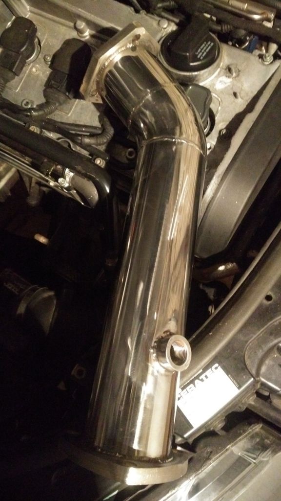

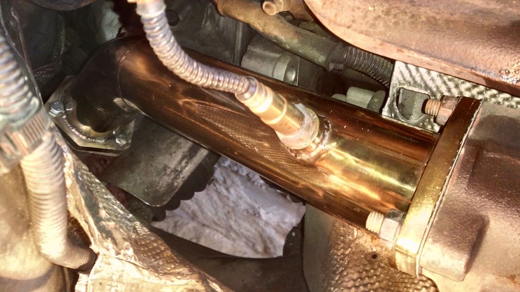

Wpadł downpipe 2,75 cala, wykonanie własne, efekt w pełni zadowalający ;-) Jeśli ktoś chętny, chętnie zrobię, 100% P&P
I po kilku dniach tak ładnie się zezłocił, docelowo będzie i tak bandaż:

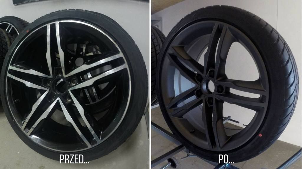

Malowanie felg plasti dipem na kolor Anthracite Grey z palety True Metallic u ziomka z MalujemySamochody.pl https://www.facebook.com/malujemysamochody/ POLECAM :-)
Niestety nie mam jeszcze zdjęcia na samochodzie, ale myślę, że będzie spoko ;-)
Jak dla mnie to na duży plus. :D
Podziękował :naughty: , zobaczymy jak z kolorem auta będzie to grało, ale myślę, że może nawet lepiej.. :) Możesz zalajkować fanpage koleżki :Dhttps://www.facebook.com/malujemysamochody/

E-tam. :D Turbo i dodatkowo wtryski (koszt nie duży) i można dłubać. Po dołożeniu FMIC nie trzeba robić korekty.
Jakie masz turbo K03-029? Jeśli tak to wymiana wtrysków i ponad 200KM można zrobić na zdrowym. :D

bo to zależy od 1 czy 2 gniazd na sondę
Sondę to najlepiej wyłączyć, a nie jeszcze pchać w DP. :D

Spoiny zdecydowanie nie odbiegają tym dostępnym na forum, a nieskromnie napiszę, że niektóre zdjęcia naprawdę szału nie robią i u mnie to wygląda lepiej..
Dobra cena i można robić grupówkę. :D
Tak, mam seryjne K03-029 niestety.. ale przynajmniej już w dobrym stanie :) Do codziennej jazdy dobre i ~200 KM ale przez jakiś czas, dopóki dupsko się nie przyzwyczai :)
Miałem uderzać w hybrydę, ale wygląda na to, że zacznę od programu na moim k03. DP jest, TIP zrobię niedługo, wtryski to nie problem.. tylko nie wiem czy TIP robić pod seryjną puchę, czy lepiej jakiś stożek/grzybek? :)
Pytanie z sondą raczej retoryczne, sam nie wiem po co zrobiłem na dwie :naughty:
