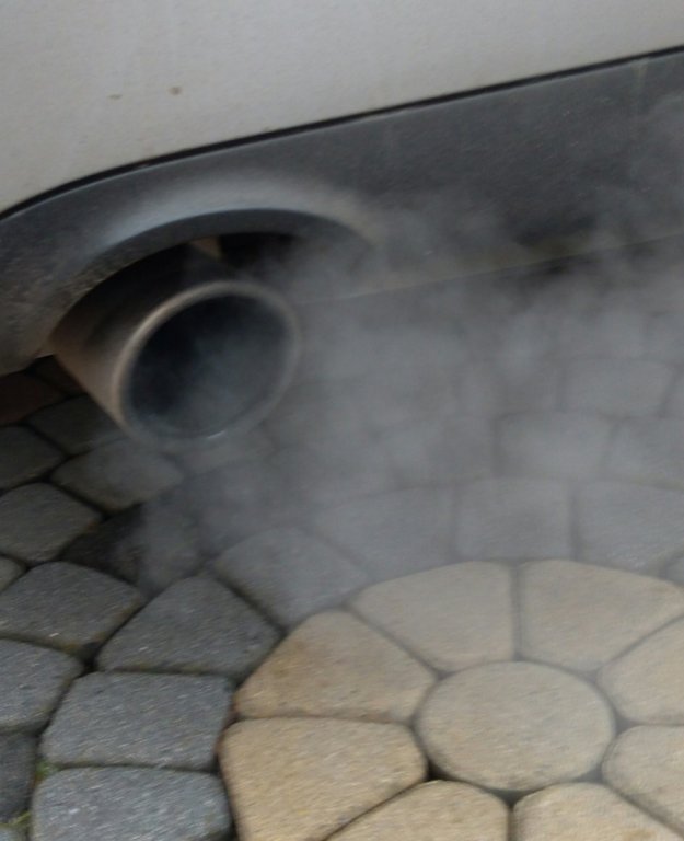

Fwl7 Opublikowano 19 Grudnia 2017 Opublikowano 19 Grudnia 2017 (edytowane) Może jutro się uda to wyjąć i coś wyczyścić. Albo do nafty. Pod spodem moje a4 po rozgrzaniu na wolnych obrotach Edytowane 19 Grudnia 2017 przez Fwl7

patryq633 Opublikowano 19 Grudnia 2017 Opublikowano 19 Grudnia 2017 Może jutro się uda to wyjąć i coś wyczyścić. Albo do nafty. Pod spodem moje a4 po rozgrzaniu na wolnych obrotach Wydaje mi się że moja już większego dyma puszcza, a mimo to oleju nie ubywa Wysłane z mojego SM-G920F przy użyciu Tapatalka
