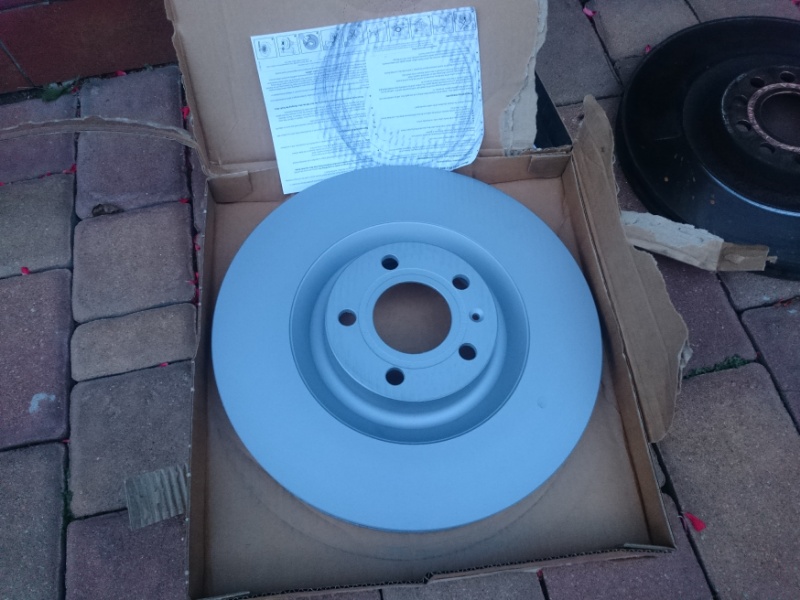

Do tego wymiana tarcz i ubezpieczenie ac/oc...

Ok, chłodnice w super stanie znalazłem :-) wycieków brak. Dodatkowo wyleciały nowe tarcze Zimmermann Coat Z. Potem jeszcze znalazłem jakiś wosk w garażu i nawoskowałem auto :-) jutro jeszcze raz nawoskuje i zrobię jakieś zdjęcia ;-)

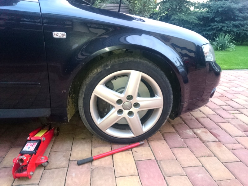

Apropo felg u mnie tak leżą 19 :) 235/35/19bkmhYhG.jpg
Osobiście średnio mi sie podoba taki kształt ;-) oczywiście rzecz gustu. Mam 18ki na lato które będą fajnie wyglądały, ale brak opon narazie, bo zrobieniu auta mało kasy zostało. Za półtora miecha zima więc już chyba mie będę kombinował... Chyba że ktoś ma na handel opony 18ki żeby pojeździć te max dwa miesiące :-) (na lato będą nowe)

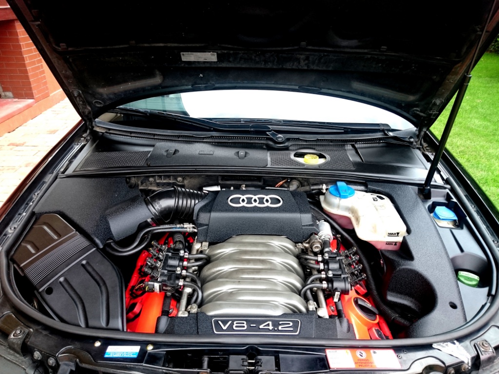

rqi2ktny.jpgTrochę pod maską ogarnąłem :-)
Noo piknie :wink:
