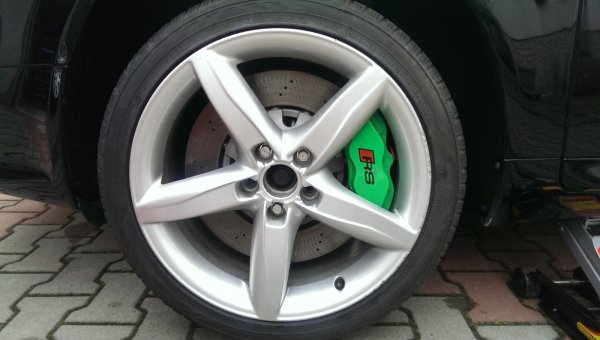

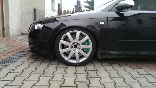

Tomasz jakie wymagane parametry felgi, żeby zestaw z TTRS pasował?
Dasz odważniki slim i ori felga pasuje
