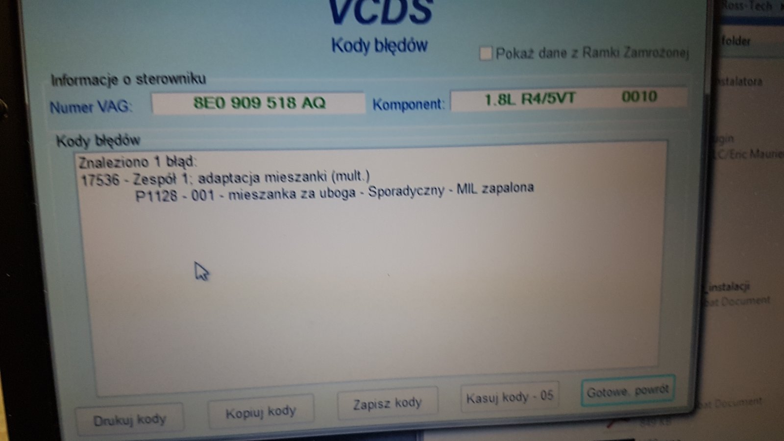

kostek007 Opublikowano 15 Sierpnia 2022 Opublikowano 15 Sierpnia 2022 Witam, sorki ze odkopie temat, ale mam te same bledy co pierwszy autor postu. Jaka była przyczyna? A4 b7 1.8t bfb 163km. Zauwazylem, ze tez mi wiecej pali o jakies 2-3l

shogu Opublikowano 2 Kwietnia 2023 Opublikowano 2 Kwietnia 2023 Panowie, pomożecie? Ten sam błąd wali u mnie, brak lpg czasami check wywali po jeździe na autostradzie, pompa paliwa była wymieniana na nowa 4 lata temu. podpiąłem manometr na postoju trzyma ciśnienie 3 bary, zabieram się za wymianę filtra paliwa. chcialbym zrobić pomiary, które grupy dokładnie zrobić, żeby sprawdzić dokładniej mieszkankę paliwa? Dodam, że przy 1/4 baku tak jakby paliwa silnik nie dostaje. kompresja na cylindrach zrobiona, na jednym cylindrze lekko poniżej pozostałych 11,5 Coś jeszcze sprawdzić oprócz logow, zrobiłbym wszystko za jednym razem, żeby wykluczyć jak najwiecej rzeczy?

shogu Opublikowano 3 Kwietnia 2023 Opublikowano 3 Kwietnia 2023 (edytowane) Dzięki, jakie grupy zrobić ? Już mam które wrzucę później Wrzuciłem jeszcze raz vcds na zapalonym checku: Kody bledow 4 - ilose zalezionch bledów. Oto one: 17522 - Zespot 1; sonda 2 P1 114 - 008 - rezvstancja wewnetrzna za duza 17536 - Zespot 1; adaptacja mieszanki (mult.) P1128 - 001 - mieszanka za uboga 16524 - Zespót 1; sonda 2 P0140 - 004 - brak aktywnosci - Sporadyczny 16514 - Zespot 1; sonda 1 P0130 - 008 - usterka elektryczna w obwodzie - Sporadyczny 1 wsza sonda uwalona? na drugiej jest emulator, samochód jeździ na dp @Łukasz13 Edytowane 3 Kwietnia 2023 przez shogu Update

shogu Opublikowano 11 Maja 2023 Opublikowano 11 Maja 2023 A wiec spec specowi nie równy ? Podjechalem na chipa do innej firmy, 15 min gadki auto na podnośnik iiii kolanko odmy pęknięte… gniazda wtryskiwaczy zasyfione. Po wymianie kolanka, gniazd wtrysków i samych wtryskach na większe błąd znikł. Zrobiłem 200km kilka razy skanowałem vcds i nic. Oczywiście dla spokoju kolektor tez był czyszczony i sprawdzona szczelność dolotu. ps na starych wtryskach podkładki już były zajechane plusy: - spalanie poszło w dół - błąd znikł - brak wycieków - nie dusi go na 1/4 baku minusy: - przy wymianie kolanka podejrzewam ze coś mogło wpaść, czeka mnie czyszczenie smoka
