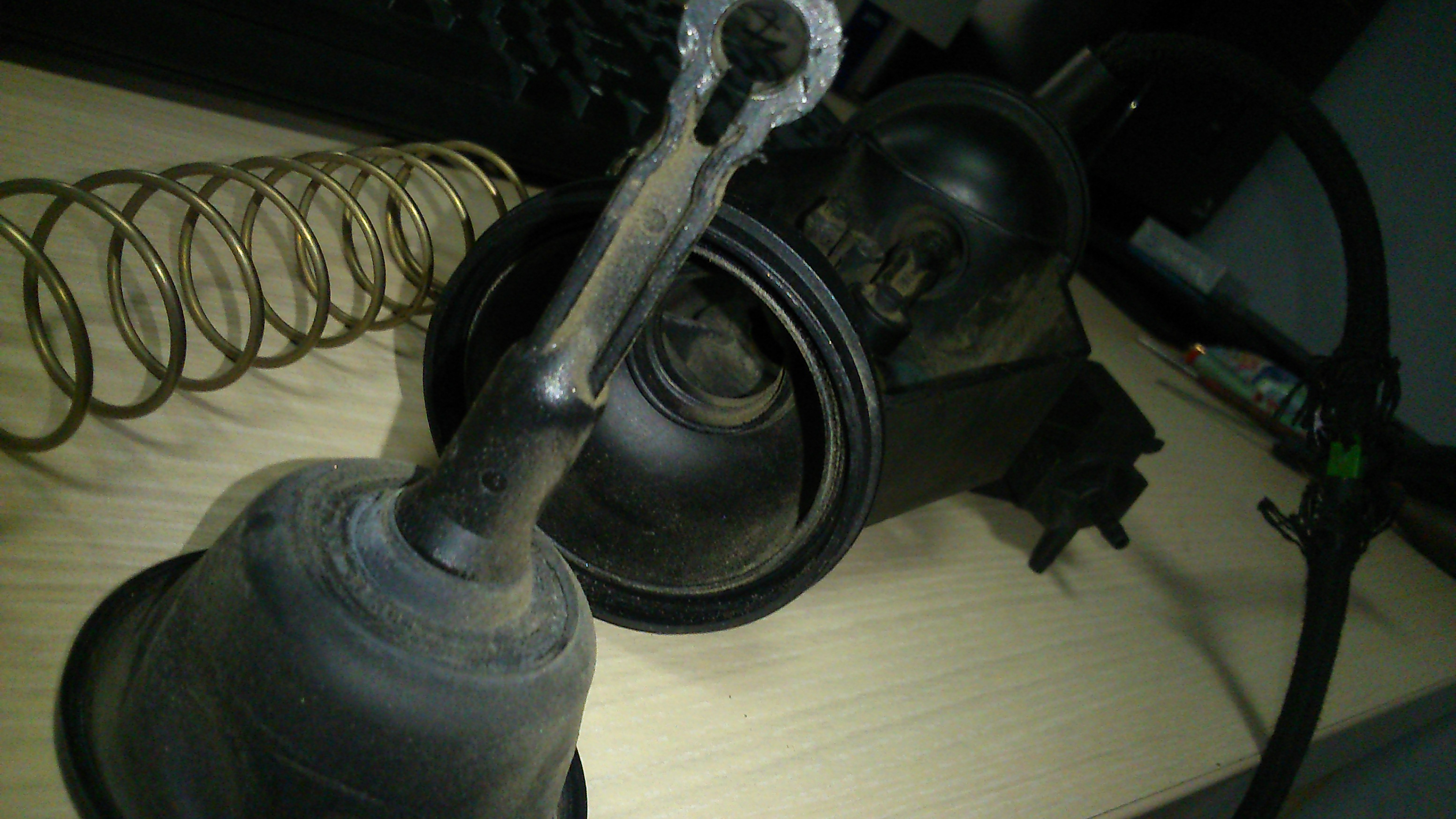

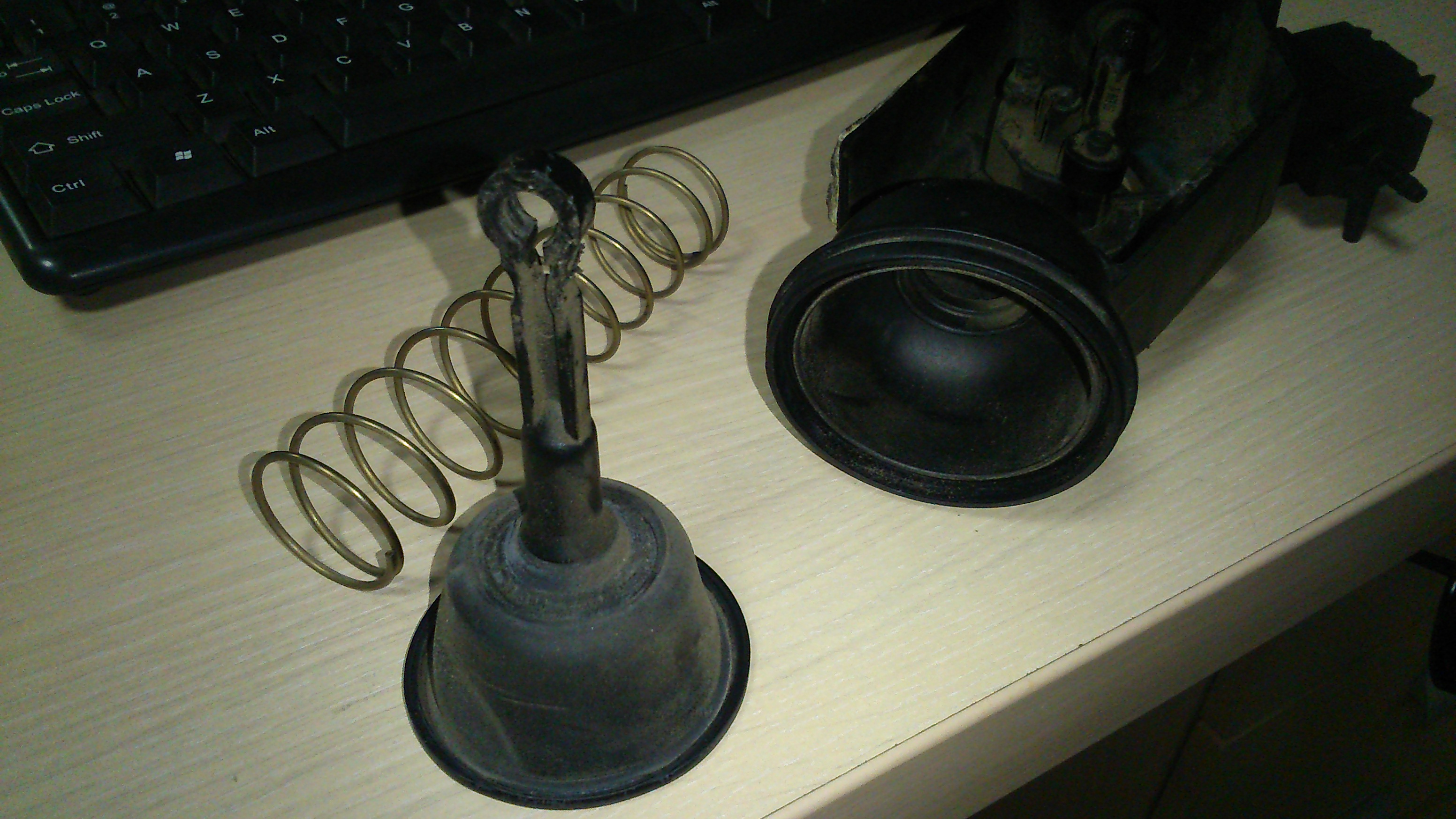

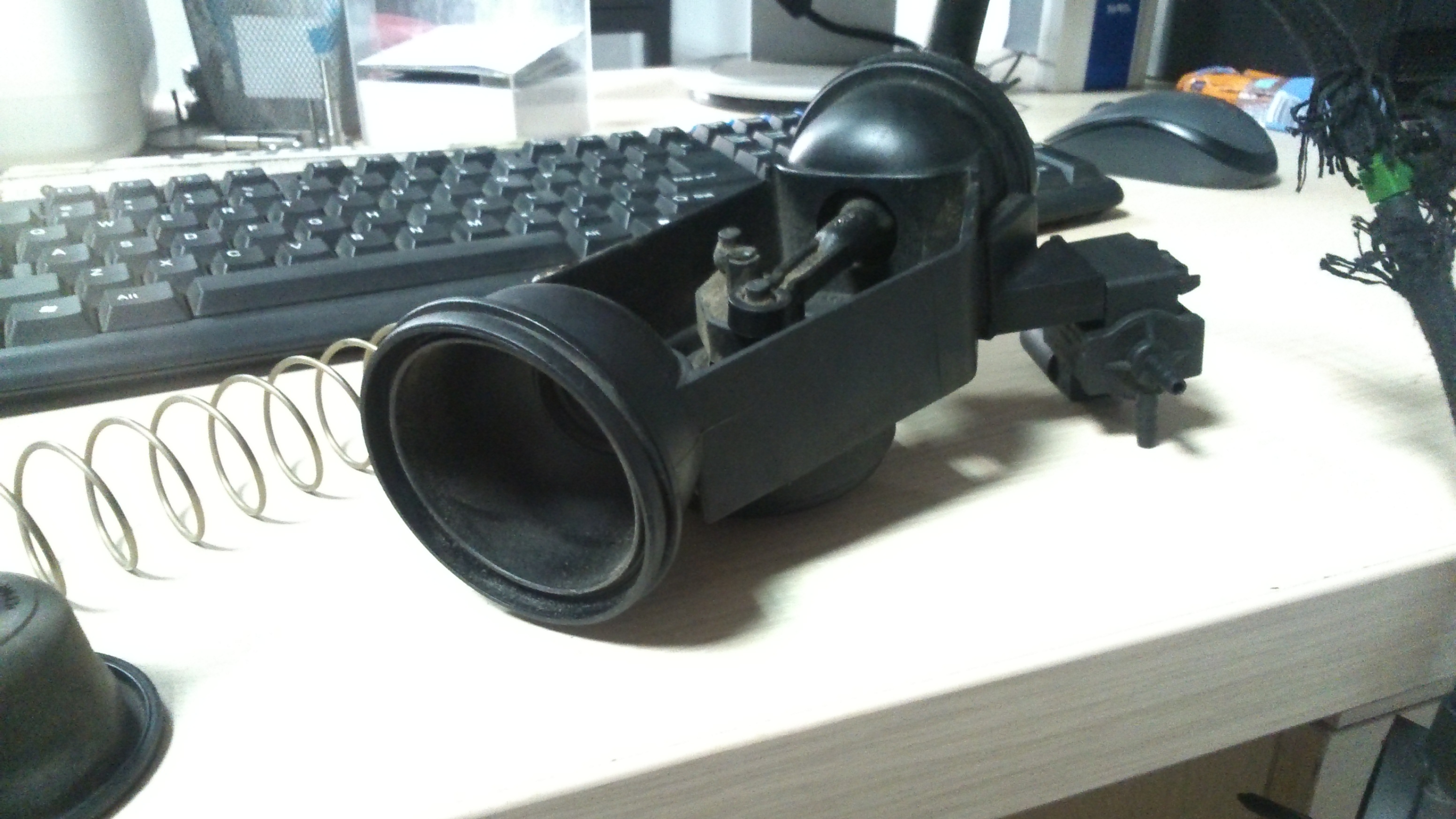

Envin Opublikowano 22 Września 2015 Opublikowano 22 Września 2015 (edytowane) Ok. Jak bd w domku to cyknę fotki. Witajcie. Miałem wysłać zdjęcia wczoraj ale późno wróciłem z pracy, zapakowałem sobie te gruszki dziś do pracy i cyknąłem kilka fotek trochę słaba jakość bo robione telefonem. Panowie przyjrzałem się tym cięgnom rozmawiałem z tokarzem jeszcze ew . musiał bym porozmawiać z szefem odnośnie dorabiania tych cięgienek... Ale najpierw chciał bym was zapytać czy byli by chętni na kupienie takich aluminiowych lub według życzenia z innego materiału cięgienek na wzór tych do których kolega KMB podał link?? Oczywiście najpierw musieli byśmy zrobić kilka prototypów i sprawdzić działanie na moim samochodzie jeśli by było wszystko ok to musiało by się zebrać kilku chętnych i można by było dorobić większą partię ich dla użytkowników forum. Teraz kwestja czy wg byłby ktoś zainteresowany i jakie pieniążki za nie były by dobrą cena dla was i dla mojego szefa żeby nie marudził ?? Tak się składa, że jestem technologiem w firmie zajmującej się obróbka skrawaniem więc takie rzeczy nie stanowią problemu. Edytowane 22 Września 2015 przez Envin
