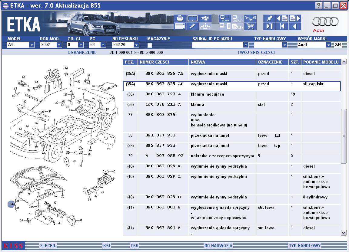

reid Opublikowano 6 Listopada 2015 Opublikowano 6 Listopada 2015 W 1.8T występuje wygłuszenie maski. 8E0863825AF benzyna 8E0863825AG diesel 8E0863727A spinka, ale jak zamówisz nowe w ASO to spinki będą w kpl.

OLIVER Opublikowano 6 Listopada 2015 Opublikowano 6 Listopada 2015 To w końcu wychodziły z wygłuszeniem czy nie? Oczywiście ze występuje w benzynie tak jak Kol wyzej podał a tu masz dowód w twoim roczniku (2002)..Po nizej masz spinki mocujace ...
