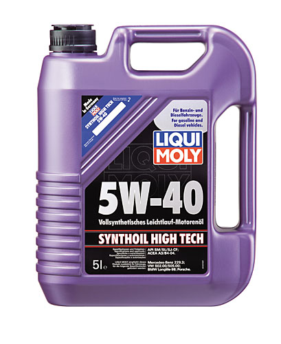

Dev Opublikowano 8 Grudnia 2015 Opublikowano 8 Grudnia 2015 Na poczatek to micha w dòł bo masz zasyfionego smoka a potem porzadna fullsyntetyczna oliwa zadnych smierćpółsyntetykòw.
KubaMpakiet Opublikowano 8 Grudnia 2015 Opublikowano 8 Grudnia 2015 najwyzszy czas zdjac miche i zmienic na jakis dobry 5w40
jacek70 Opublikowano 8 Grudnia 2015 Opublikowano 8 Grudnia 2015 Cały cza miałeś zły olej (aż motor się wpienił) Zrób jak pisze Dev i zalej tym ⤵
Binek1.8T Opublikowano 9 Grudnia 2015 Autor Opublikowano 9 Grudnia 2015 Dobra, w sobotę zjeżdżam do PL i zrobię tak jak mówicie plus dla pewności wymienię ten czujnik.
