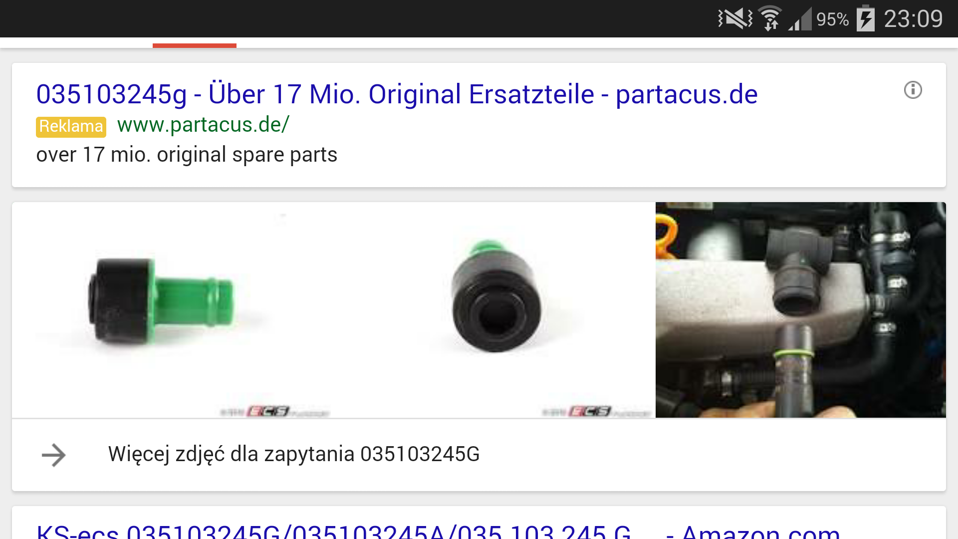

jacek70 Opublikowano 21 Grudnia 2015 Opublikowano 21 Grudnia 2015 Zaworek jest w gumowym trójniku pod kolektorem ssącym. Tak wygląda ⤵
