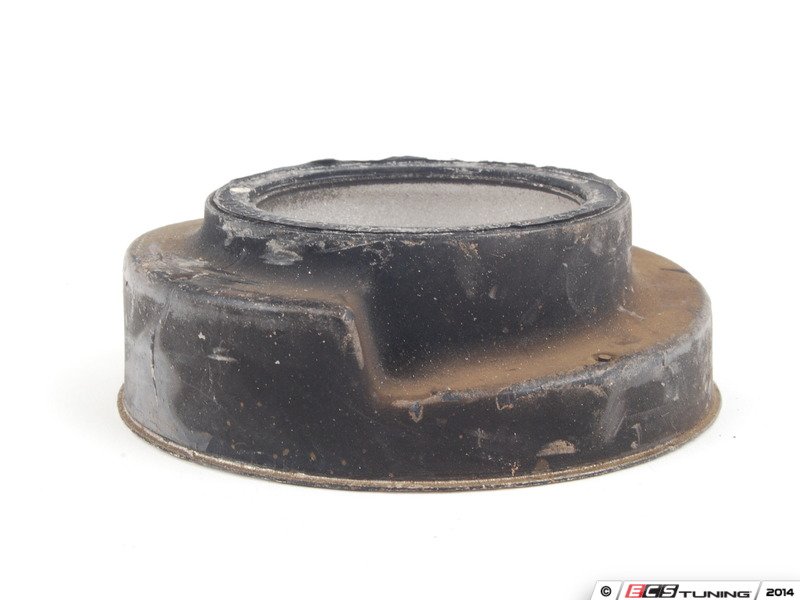

furacz w koncu dostal dorobione podkladki pod sprezyny zeby tyl nie siedzial za nisko, chyba jest juz ok
Pioteros duży koszt takich podkładek ? W mojej też d*pa siedzi i trochę to wkurza... :( Masz jakieś namiary na sklep gdzie to ogarniają lub kogoś kto to odpłatnie robi ?
podkładki kupiłem takie same jak siędza normalnie w A8, górne, szlifierą ogoliłem je na równo i wcisnąłem między karoserie a podkładki które miałem już zapomntowane fabrycznie
tak wygladaja, mozna je kupic za kilkanascie zlotych sztuka, kwestia tylko zciecia ich aby byly rowno, ciaz szlifiera guma sie rozwulkanizowuje i tworzy sie smola ktora sie lepi i nie wysycha, ale ja dałem sobie jakos radę
