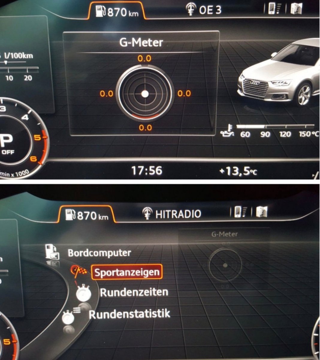

Muskel1 Opublikowano 26 Sierpnia 2021 Opublikowano 26 Sierpnia 2021 Nie. Na zdjęciu jest widoczny VC z SQ5. Nie da się tego zakodować.
woj777 Opublikowano 26 Sierpnia 2021 Opublikowano 26 Sierpnia 2021 41 minut temu, Muskel1 napisał: Nie. Na zdjęciu jest widoczny VC z SQ5. Nie da się tego zakodować. dzięki. A co to jest w takim razie ten "widok komputera sportowego"?
Muskel1 Opublikowano 26 Sierpnia 2021 Opublikowano 26 Sierpnia 2021 Między innymi Lap timer oraz niedziałający wskaźnik sił G.
woj777 Opublikowano 26 Sierpnia 2021 Opublikowano 26 Sierpnia 2021 (edytowane) 9 minut temu, Muskel1 napisał: Między innymi Lap timer oraz niedziałający wskaźnik sił G. ok, wszystko jasne. W takim razie jest błąd na pierwszej stronie, skoro podane jest jak odblokować Lap Timer (Byte1) i jak odblokować komputer sportowy (Byte 10) skoro to jest to samo. Chyba że Lap Timer można osobno, a komputer sportowy jest bardziej rozbudowany i ma w sobie np to dodatkowe G. Edytowane 26 Sierpnia 2021 przez woj777
Muskel1 Opublikowano 26 Sierpnia 2021 Opublikowano 26 Sierpnia 2021 1 minutę temu, woj777 napisał: Chyba że Lap Timer można osobno, a komputer sportowy jest bardziej rozbudowany i ma w sobie np to dodatkowe G. Można osobno w byte 1

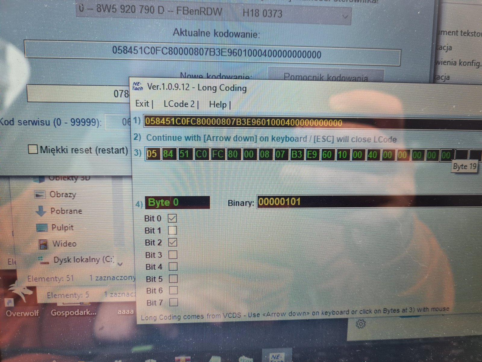

MarcinL Opublikowano 22 Października 2021 Opublikowano 22 Października 2021 Podpowie ktos czemu nie ma pomocnika kodowania i nie przyjmuje zmiany?
MarcinL Opublikowano 22 Października 2021 Opublikowano 22 Października 2021 (edytowane) 4 minuty temu, Muskel1 napisał: Co chcesz zakodować? Test wskazówek i start/stop wyłączyć chcialem w adaptacjach. Tam z kolei jest coś o start/stop i miałem jako nieaktywne. Dalem aktywne ale nic się nie stało. Edit. Wszystko jak w poradniku Edytowane 22 Października 2021 przez MarcinL
Muskel1 Opublikowano 22 Października 2021 Opublikowano 22 Października 2021 (edytowane) Test wskazówek jest w Byte 01 w Bit 0 a na zdjęciach jesteś w Byte 0. Przejdź do Byte 01 i zaznacz Bit 0 Edytowane 22 Października 2021 przez Muskel1 1
MarcinL Opublikowano 22 Października 2021 Opublikowano 22 Października 2021 56 minut temu, Muskel1 napisał: Test wskazówek jest w Byte 01 w Bit 0 a na zdjęciach jesteś w Byte 0. Przejdź do Byte 01 i zaznacz Bit 0 Dzięki. Nie zwróciłem uwagi. A to, że nie ma pomocnika, to normalne?

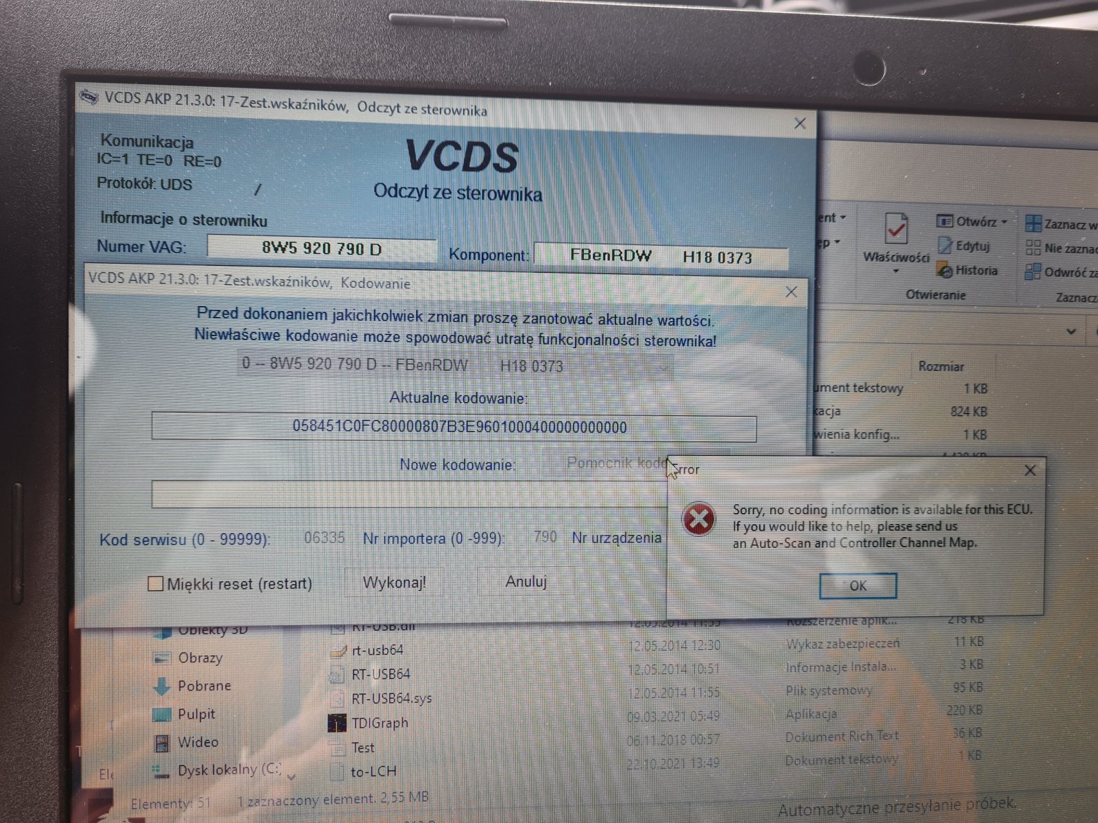

Muskel1 Opublikowano 22 Października 2021 Opublikowano 22 Października 2021 5 minut temu, MarcinL napisał: Dzięki. Nie zwróciłem uwagi. A to, że nie ma pomocnika, to normalne? Normalne w klonach. W oryginalnym VCDS są opisane.
