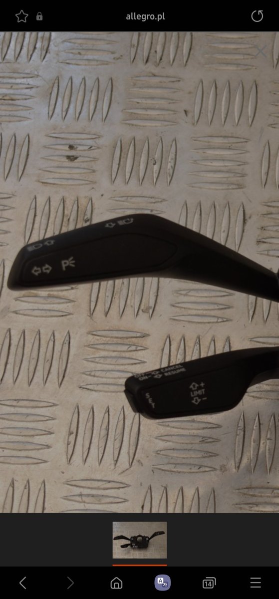

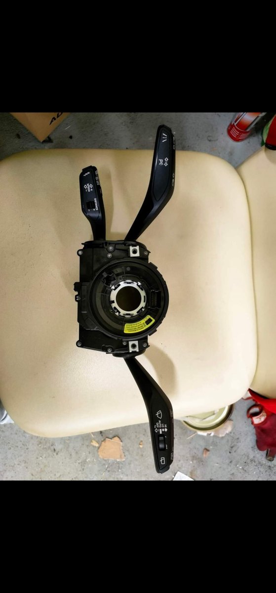

Mam manetke taka jak na pierwszym zdjęciu i chce dołożyć sobie LA i nie wiem dokładnie jakiej muszę szukać, czy ta z drugiego zdjęcia będzie dobra? Czy muszą być dokaldnie takie same tylko z tym przyciskiem od LA w sensie jak mam grzana kierownice to musze szukać z taśma, albo jak nie mam limitera to też muszę znaleźć manetke bez niego i tak samo z tylna wycieraczka, jak jej nie mam to manetki z możliwością mycia tylnej szyby nie podejdą? Czy auto będzie wywalać błędy czy zignoruje brakujące funkcje?

Manetka musi być dobrana do odpowiedniego wyposażenia, czyli jak masz grzaną kerownicę, to musisz mieć także manetkę pod grzaną kierownicę.

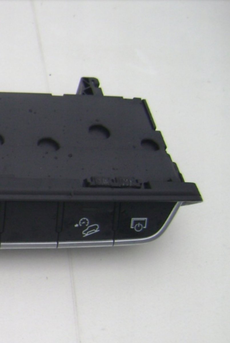

Wie ktoś może czy idzie doposażyć o "asystenta" zjazdu z górki ?
Z tego co mi się wydaje było to bodajże tylko w allroadach , da radę to włączyć w skrzyni manualnej ?
