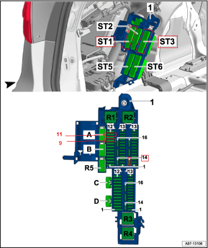

ollevis Opublikowano 7 Lipca Opublikowano 7 Lipca W dniu 4.07.2025 o 12:32, ollevis napisał(a): Bardzo dziękuję za sugestie. sprawdzę który odpowiada za moduł oraz dam znać co wyszło. Faktycznie jakiś czas temu wyskakiwał błąd spalonych żarówek i zanim je wymienić sprawdzałem bezpieczniki, może gdzieś któryś zaczepiłem. Witam! Czy mogę prosić o pomoc w zlokalizowaniu bezpiecznika sterownika komfortu?
ollevis Opublikowano 7 Lipca Opublikowano 7 Lipca 18 minut temu, ollevis napisał(a): Witam! Czy mogę prosić o pomoc w zlokalizowaniu bezpiecznika sterownika komfortu? czy to jest ten? Panel ST4 , czarny, bezpiecznik nr: 2 Interfejs diagnostyczny magistrali danych -J533-, Jednostka sterująca zasilaniem pokładowym -J519-, (T73a/7) Zasilanie: układ wspomagania parkowania (Park Distance Control – PDC)
Muskel1 Opublikowano 7 Lipca Opublikowano 7 Lipca 28 minut temu, ollevis napisał(a): czy to jest ten? Panel ST4 , czarny, bezpiecznik nr: 2 Interfejs diagnostyczny magistrali danych -J533-, Jednostka sterująca zasilaniem pokładowym -J519-, (T73a/7) Zasilanie: układ wspomagania parkowania (Park Distance Control – PDC) Nie, sterownik J533 to sterownik Gateway. Są 3 bezpieczniki odpowiedzialne za sterownik komfortu. Dwa są w panelu ST1, bezpiecznik SF11 i SF9, a trzeci jest w panelu ST3, a dokładniej mówiąc, u dołu panelu ST3 wsadzony pionowo, a nie poprzecznie. Jest to bezpiecznik SF14.
ollevis Opublikowano 7 Lipca Opublikowano 7 Lipca 24 minuty temu, Muskel1 napisał(a): Nie, sterownik J533 to sterownik Gateway. Są 3 bezpieczniki odpowiedzialne za sterownik komfortu. Dwa są w panelu ST1, bezpiecznik SF11 i SF9, a trzeci jest w panelu ST3, a dokładniej mówiąc, u dołu panelu ST3 wsadzony pionowo, a nie poprzecznie. Jest to bezpiecznik SF14. Wymieniłem wszystkie 3 bezpieczniki na nowe, wizualizacji dalej brak.

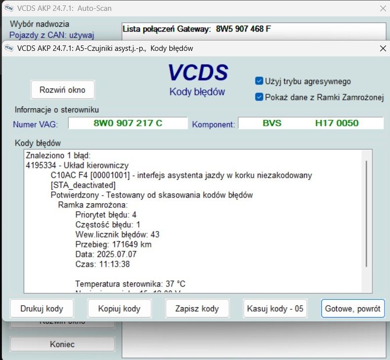

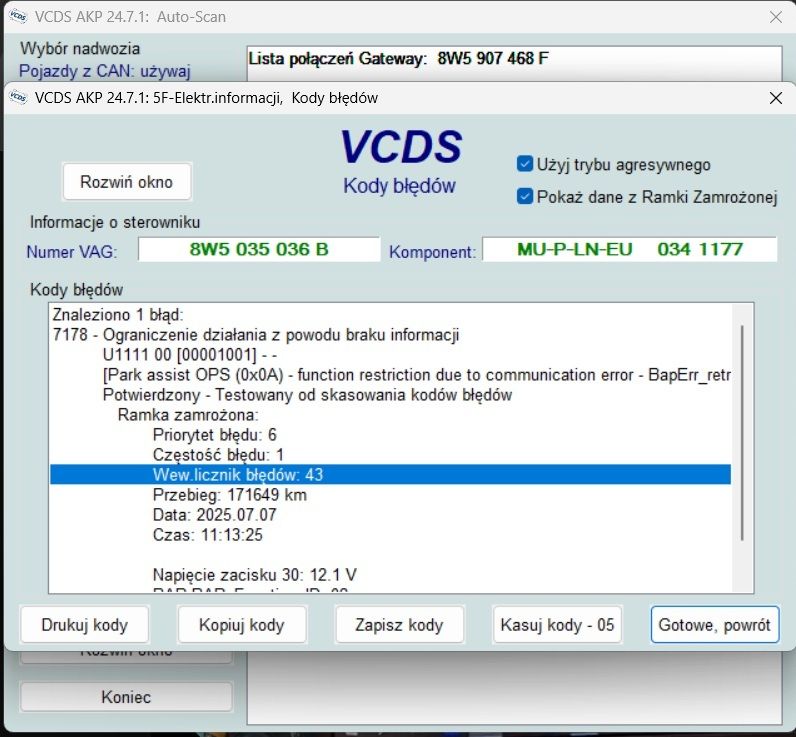

Muskel1 Opublikowano 7 Lipca Opublikowano 7 Lipca Wyksuj wszystkie błędy, przejedź się kawałek, wykonaj nowy świeży auto-scan i go wrzuć.
ollevis Opublikowano 7 Lipca Opublikowano 7 Lipca 15 minut temu, Muskel1 napisał(a): Wyksuj wszystkie błędy, przejedź się kawałek, wykonaj nowy świeży auto-scan i go wrzuć. Błędy skasowałem, pod kasacji dalej występują załączone. Przejadę się i zrobię nowy auto scan.
ollevis Opublikowano 7 Lipca Opublikowano 7 Lipca 1 godzinę temu, ollevis napisał(a): Błędy skasowałem, pod kasacji dalej występują załączone. Przejadę się i zrobię nowy auto scan. Wrzucam nowy auto scan. Log2.txt
Muskel1 Opublikowano 7 Lipca Opublikowano 7 Lipca Przywróć wszystkie kodowania do stanu pierwotnego ( zanim zacząłeś zmieniać kodowania).
Muskel1 Opublikowano 14 Lipca Opublikowano 14 Lipca Samo wykodowanie nic nie da. Trzeba fizycznie także odłączyć.
Muskel1 Opublikowano 14 Lipca Opublikowano 14 Lipca Spróbuj najpierw tylko programowo wykodować funkcję induktywnego ładowania czy wystarczy. Sterownik 5F Bajt 15 deaktywuj bit 5. Zarygluj auto pilotem na 15 min. po czym sprawdź czy działa.
