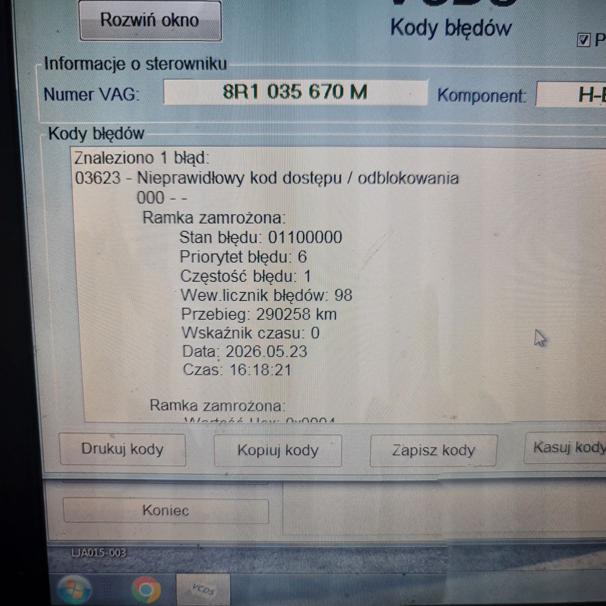

posiadam taki soft, czy ma ktoś lekarstwo na błąd 03623
