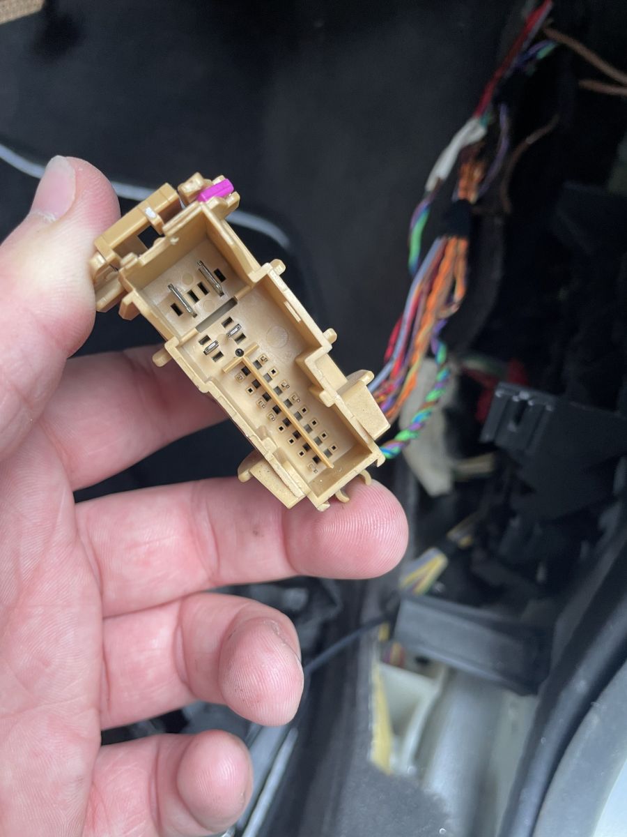

pr0_boszcz 1 Opublikowano 5 Marca 2016 Autor Udostępnij Opublikowano 5 Marca 2016 Mój problem z zamkiem już rozwiązany. Po zsunięciu gumy i wypięciu kostki okazało się że 2 cienkie przewody pomarańczowo-zielony i pomarańczowo-brązowy były przerwane. Po połączeniu ich na nowo zamek działa jak należy. Odnośnik do komentarza Udostępnij na innych stronach Więcej opcji udostępniania...
