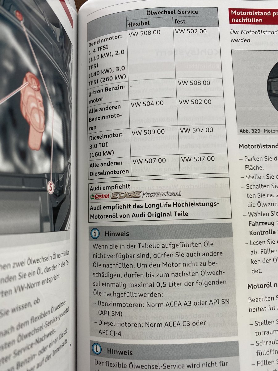

Na stronach producentów oleju Valvoline, Millers, Ravenol oraz w instrukcji samochodu, systemie ASO  na Polczynskiej po nr VIN zalecają normę 509.00.

Kolego wklepuje sobie w systemie ASO i wychodzi norma 509
Dziwne, bo według szukajki millersa ma być 504/507..
W instrukcji 509 i 507
Czyli możesz zalać 5W30 lub 0W30 a przy LL czego nie stosuję 0W20.
Fest - obowiązokwo 507, flexibel - opcjonalnie 509.
