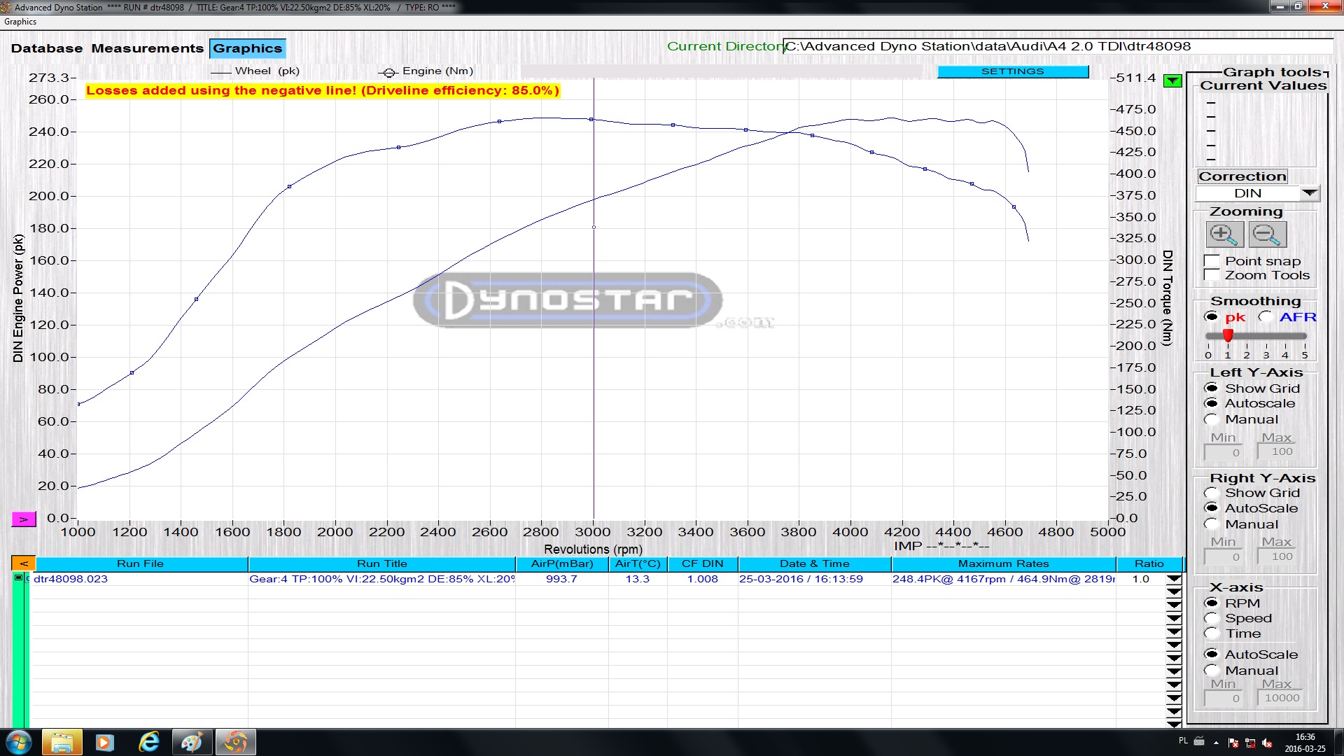

krzysieksc Opublikowano 29 Marca 2016 Opublikowano 29 Marca 2016 Modyfikacje : - GTB 1756vk - pompki oryginał BJ - duzy FMIC - wydech 2,5 cala do połowy -out EGR -out DPF -out klapa gaszaca - map sensor 4 barowy Auto praktycznie nie kopci a jego doładowanie to 2.1 bara
arek_cccp Opublikowano 29 Marca 2016 Opublikowano 29 Marca 2016 (edytowane) Niezły wynik już jak na klekota 2.0 jakiś filmik może wrzuć z przyspieszenia lub osiągami się pochwal . Edytowane 29 Marca 2016 przez arek_cccp

Blachu Opublikowano 30 Marca 2016 Opublikowano 30 Marca 2016 2.1 bara? Prawie 250 koni? Na pewno gtb1756 tam siedzi?
marcin4x4 Opublikowano 4 Kwietnia 2016 Opublikowano 4 Kwietnia 2016 przy 2.1 bara ma niezłą prędkość obrotową, miejmy nadzieje że to przeżyje.
