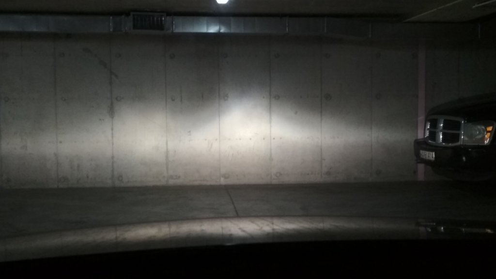

Ok, po walce ze zderzakiem i przeciąganiem dodatkowych wiązek do sterowania silniczkami do kabiny wstawiam obiecane zdjęcia, specjalnie dla Oliviera i Michała:
światła mijania
światła drogowe
Oczywiście zdjęcia nie oddają rzeczywistości, w każdym bądź razie teraz jestem zadowolony, muszę je jeszcze dobrze ustawić i w najbliższym czasie przyjdzie czas na poziom, na całe szczęście część gratów już mam. Aha do lamp poszły nowe żarniki, niestety no name ok 100zł za 2szt. , ale świecą ładnie i nie palą przetwornicy. Co prawda kupiłem 4300k a sprzedający przysłał mi 6000k i takie już zostały.Żarniki1.jpg
