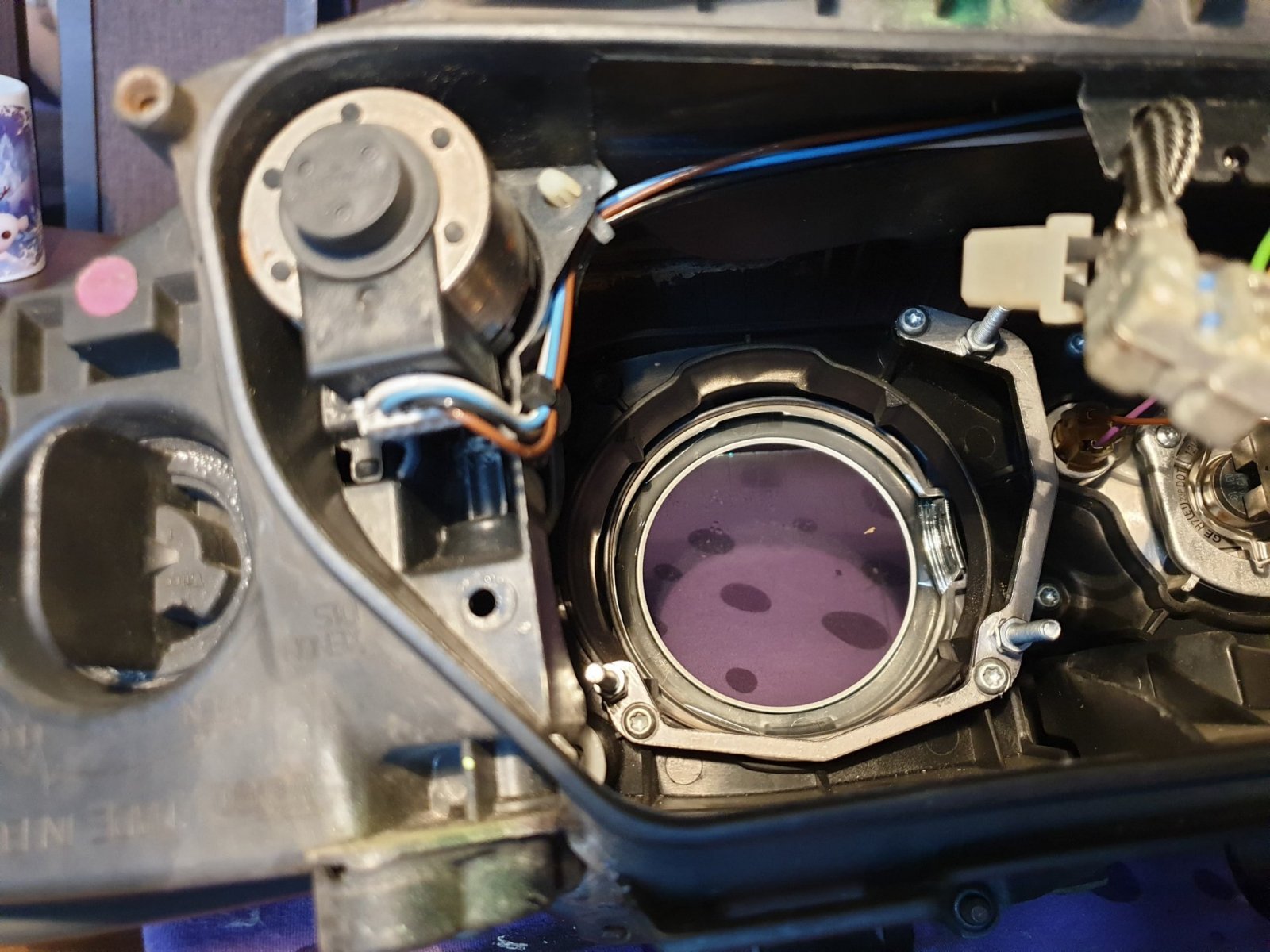

W dniu 2.01.2020 o 16:47, pila24 napisał:
Pokaż zdjęcie
Otwory zrobione, na szybko, w deszczu, więc bez hejtu;)
Uszczelniłem, wspomniany przez Ciebie oring, ciężko wchodził i za chu...iny, nie chce teraz działać regulacja, nasmarowałem go wazeliną, mogło to tak zablokować?
Świeci za nisko, więc to istotne....
Przed wprowadzeniem bixów nie było tych otworów na regulację,bixy chyba w 2003 wprowadzili. Oring trzeba smarować ale czymś lepszym niż wazelina bo ona w zimnie opór na regulacji większy robi bo się lepi za mocno,jakimś smarem hydrofobowym potraktuj go. A jak za gruby to trzeba nieco mniejszy zastosować lub ten co masz delikatnie papierkiem zjechać by wszedł na ciasno ale regulacja ma działać.
