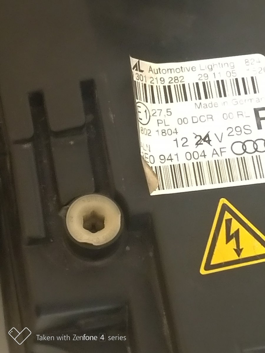

Zrobiłem całą procedurę jak piszesz i doszedłem do momentu wyjęcia  całego stelaża i tu jest problem gdyż trzyma sie już tylko na 1 śrubie do regulacji ustawienia reflektora. ( zdjęcie w załączniku) Nie wiem jak ją wypiąć. Przy próbie podwarzenia od środka zaczyna pękać. Próba wyjęcia regulacji skrętów z jabłuszek na których pracują powoduje ich pękanie. Generalnie cały mechanizm jest zrobiony z bardzo kruchego plastiku. Czy pasuje wydaje mi się  że tak. Zastanawiam się co by dała sama wymiana soczewki bez odblyśnika bo to jest do zrobienia bez wyjęcia odblasku

Masz kręcić tą regulacją tak by cały wkład lampy oddalał się od obudowy,kręć do samego końca i wyjdzie samo.

Były bez zaślepek i wilgoć weszła. Widać wyschnięte krople na szczewkach, odblaskach i szkle od środka. Druga regulacja jest na oringu i wychodzi bez problemu. W weekend będzie próba nr 2. DZIĘKI

Ja u siebie przy skrętnych mocniej pociągnąłem za dolną część mocowania - wyskoczyło bez problemu, nic też nie ułamałem...
Dolną część mocowania mechanizmu skrętu?
Ja przy wymianie soczewek i odbłyśnika z b8 do b7 skrętnych też miałem problem z wyciągnięciem starej soczewki z mechanizmu skrętu. Trzeba było ją odkręcić od odbłyśnika i manewrować obiema częściami żeby wyszły przodem. Montaż w odwrotnej kolejności.
